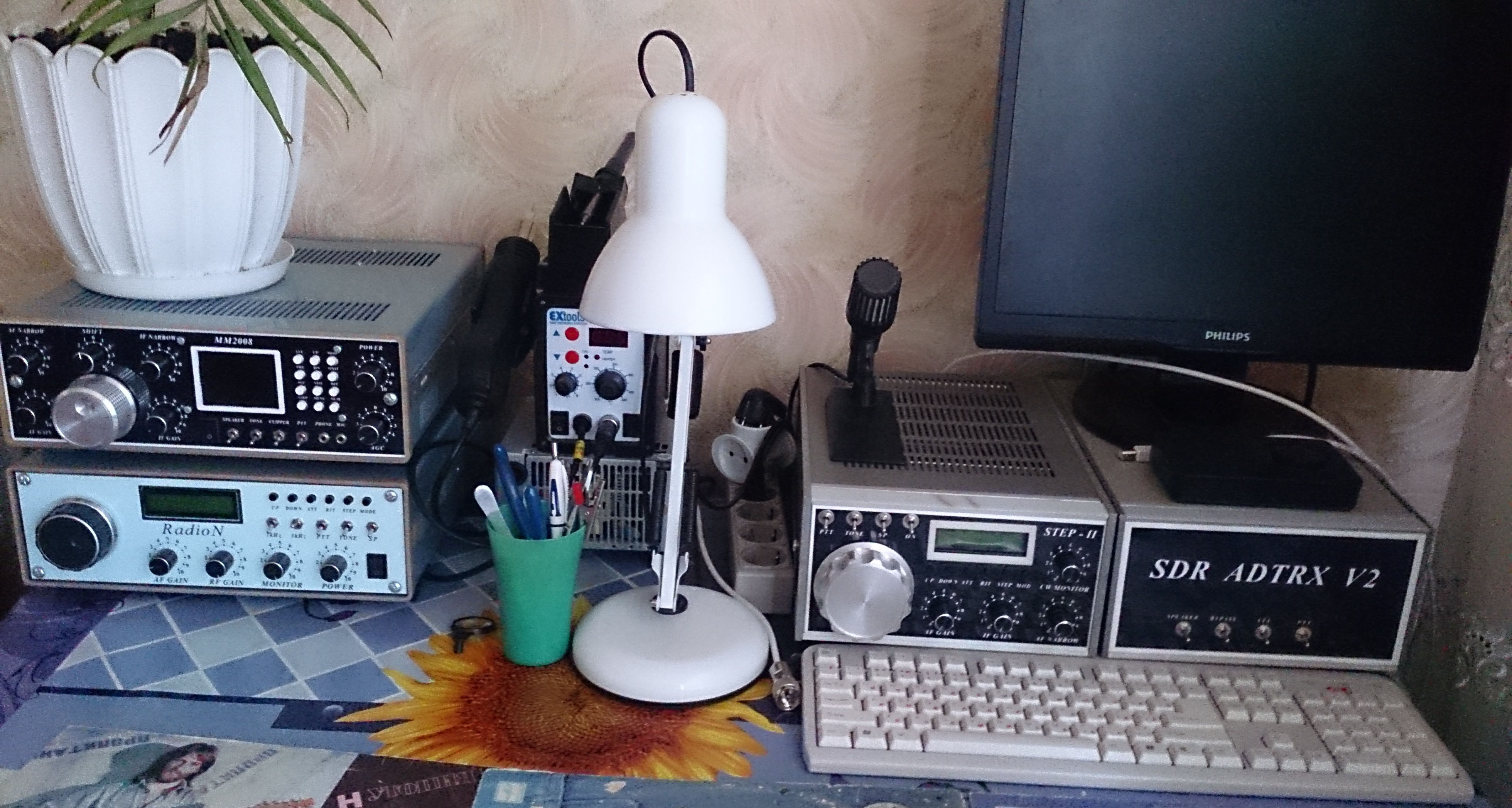

- UT6MAL
- Сообщения: 276
- Позывной: UT6MAL
- Откуда: Луганская область
Вот так у меня "разместился" Step на маленьком столе.
Теперь осталось внутри сделать распайку жгутиков.
- Сообщения: 5168
Здравствуйте, Николай.
Спасибо за фото. как всегда из под Ваших рук выходят замечательные изделия.
Любо-дорого посмотреть. Красиво и стильно!
