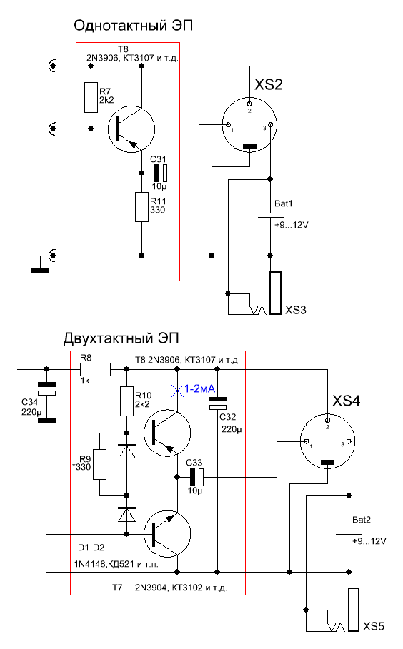

Низкоомные телефоны можно подключить через усилители мощности - эмиттерные повторители, годится даже однотактный. Пример в приложении, только нужно поменять полярность электролита и транзистор применить n-p-n (2N3904, КТ3102, КТ315 и т.п.). Резистор R7 включается вместо нагрузки -высокоомных телефонов.

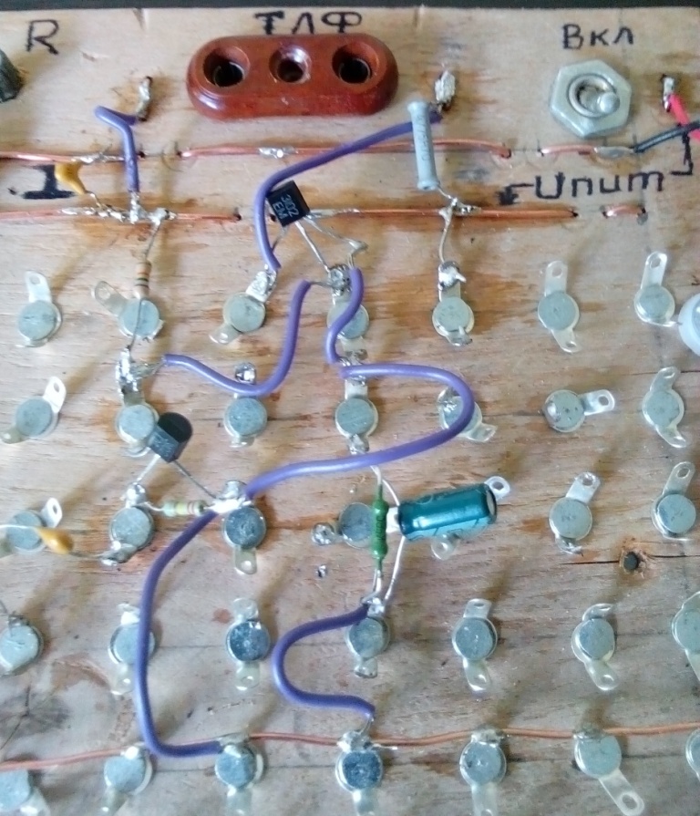

Сергей Эдуардович, здравствуйте)
Стыдно- но не могу запустить УНЧ)
Цоколевка транзисторов правильно распаяна, транзисторы исправные.Правда с большим h- у одного порядка 400, у другого 600.
Транзисторы КТ3102.
Увеличение резистора R11 ничего не дает- напряжение на эммитере R4 VT4 не увеличивается.На коллекторе VT4 8,9 В
Телефоны- ТОН-2, соединенные последовательно, сопротивление каждого 1600 Ом, при прозвонке мультиметром -2,43 кОм.
Может подскажете в чем дело?)

Andy, a в наушниках что слышно?
Andy писал(а):Сергей Эдуардович, здравствуйте)
Транзисторы КТ3102.
Судя по фото монтажа у Вас оба эмиттера сидят на общем проводе!? :roll:
При большом усилении по току подбор R11 малоэффективен.
Ток выходного каскада (VT4) достаточно жёстко задаётся эмиттерным резистором R12 по форуме Ik=0,6в/R12

Нет.эмиттер vt4 сидит на общем через резистор в 560 ом,зашунтированный электролитом в 100 микрофарад.
Если фото монтажа актуальное, то обратите внимание на средний фиолетовый проводник, соединяющий оба эмиттера.

Там просто плохо видно-этот фиолетовый проводник с эмиттера vt4подключен к резистору 220 ком ,идущий на базу vt3.Место соединения висит в воздухе и не касается эмиттера vt3
