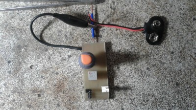

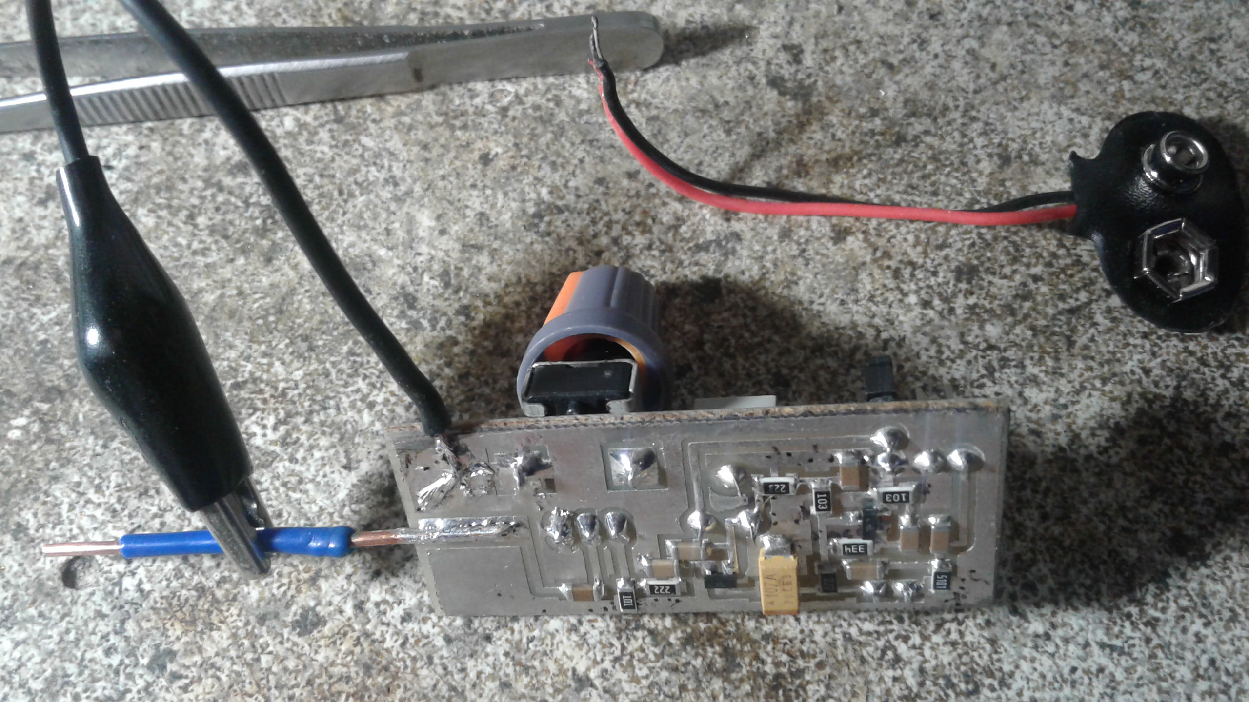

Короче, чуда не случилось. Первоначальную плату с выводными деталями я так и не запустил полностью. Решил изготовить плату из деталей в SMD корпусе. Запустилось все сразу. Транзисторы применил BC 847. Пробник уже применил на практике. Спасибо Сергею.

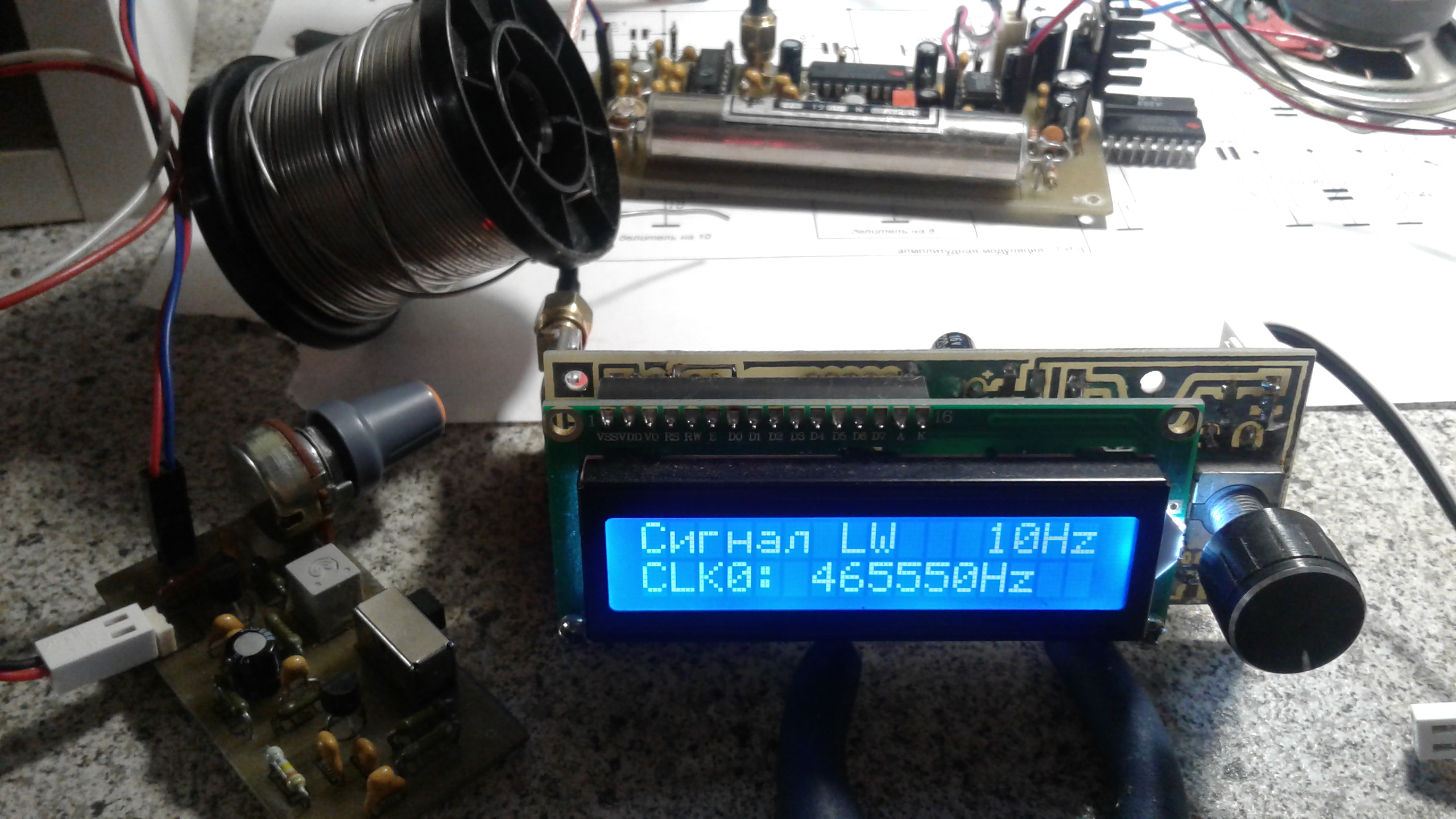

Здравствуйте, Сергей. Дособрал я свой первый вариант пробника (с выводными компонентами). Поменял все конденсаторы. Заработало. Частота НЧ вышла 965 кГц (меня так даже больше устроило по тону звучанию). Измерил точней частоту несущей, вышло 465 550 гц. Фото прилагаю. Спасибо вам еще раз. Нужная вещь.
Re: генератор - пробник
Вот и славно :)
