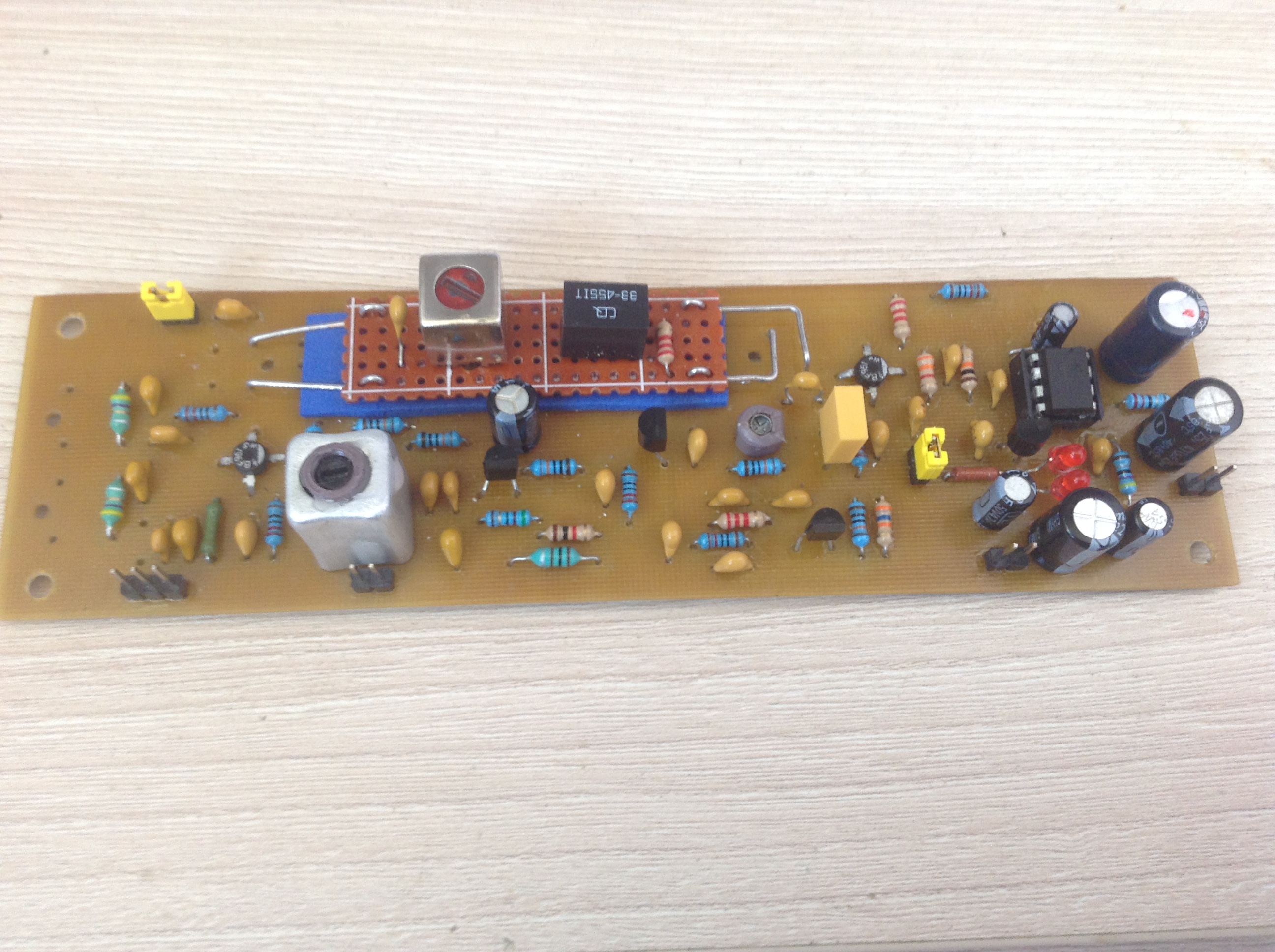

Ура. Заработалооо :D :D Взял у жены очки помощней и нашел не пропай.

Сборка и настройка завершены. Приемник ОГОНЬ. :D :D :D Ещё раз спасибо Сергею Эдуардовичу за отличную разработку приемника.

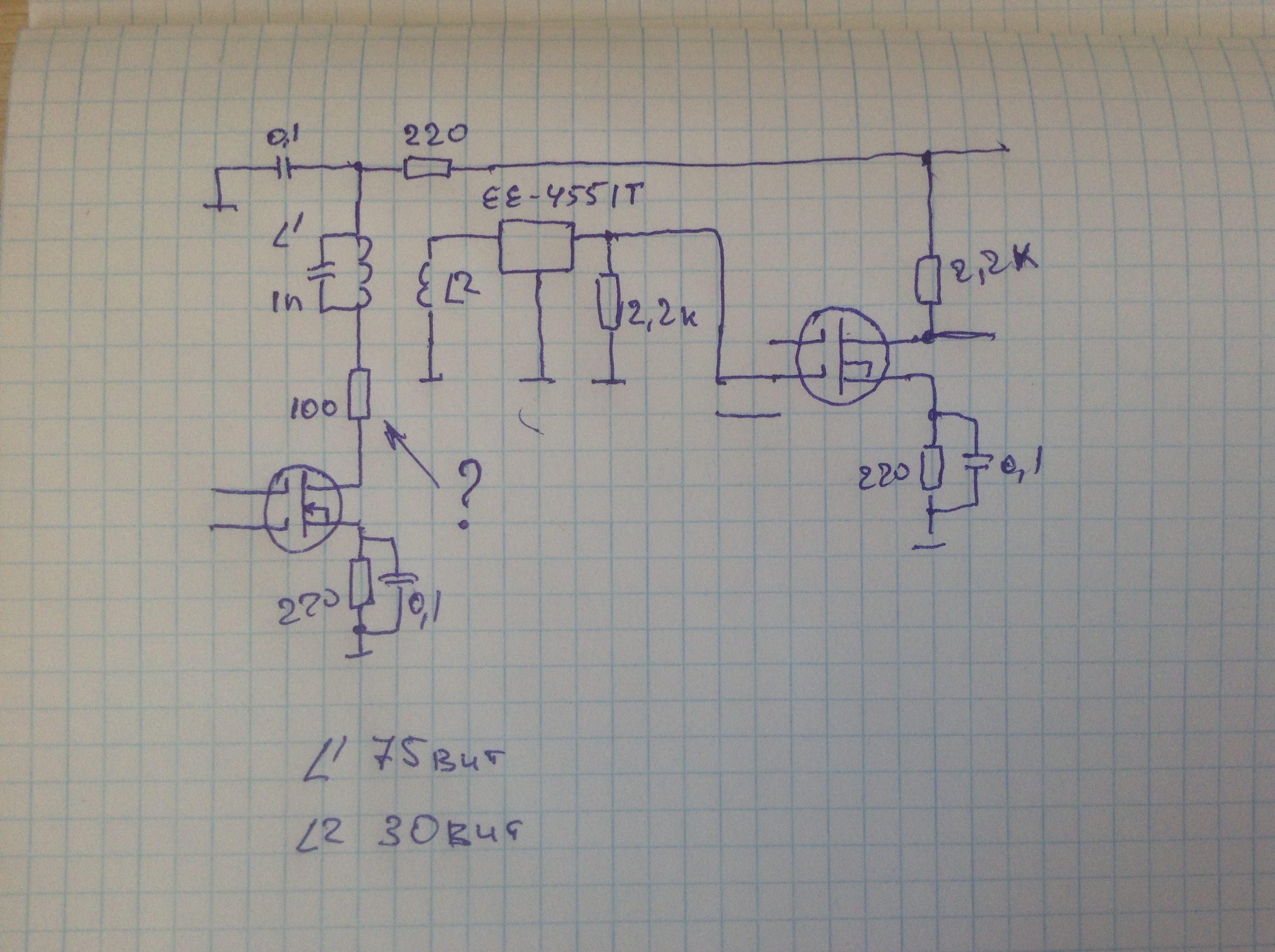

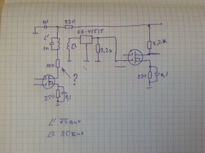

Всем доброго дня. В виду отсутствия свободного ЭМФ решил попробовать собрать на керамическом фильтре, а за одно и перестроить на 40 м. Вродебы все работает , жду вечера чтобы послушать. Но есть вопрос по подключению фильтра. Сергей Эдуардордович, подскажите. Нужен ли резистор 100ом от стока к контуру?
Этот резистор предотвращает возможное самовозбуждение смесителя на СВЧ, так что я бы его оставил.

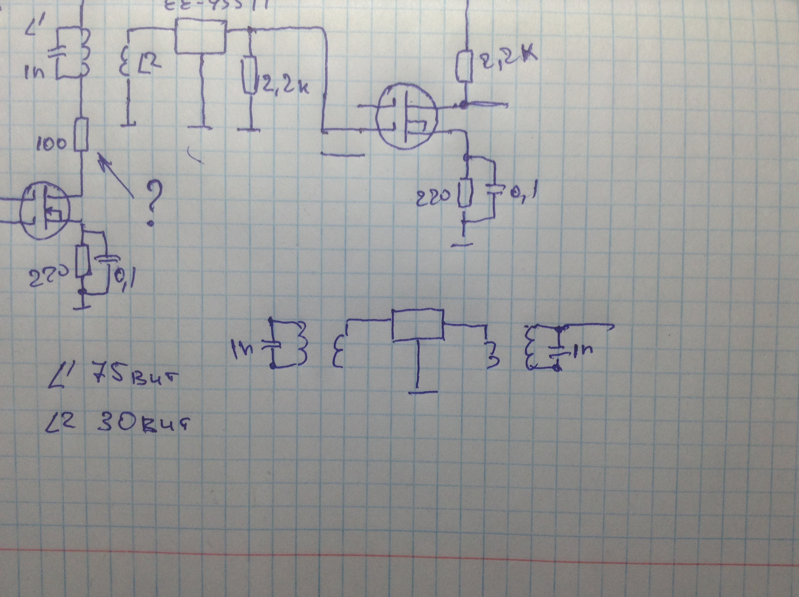

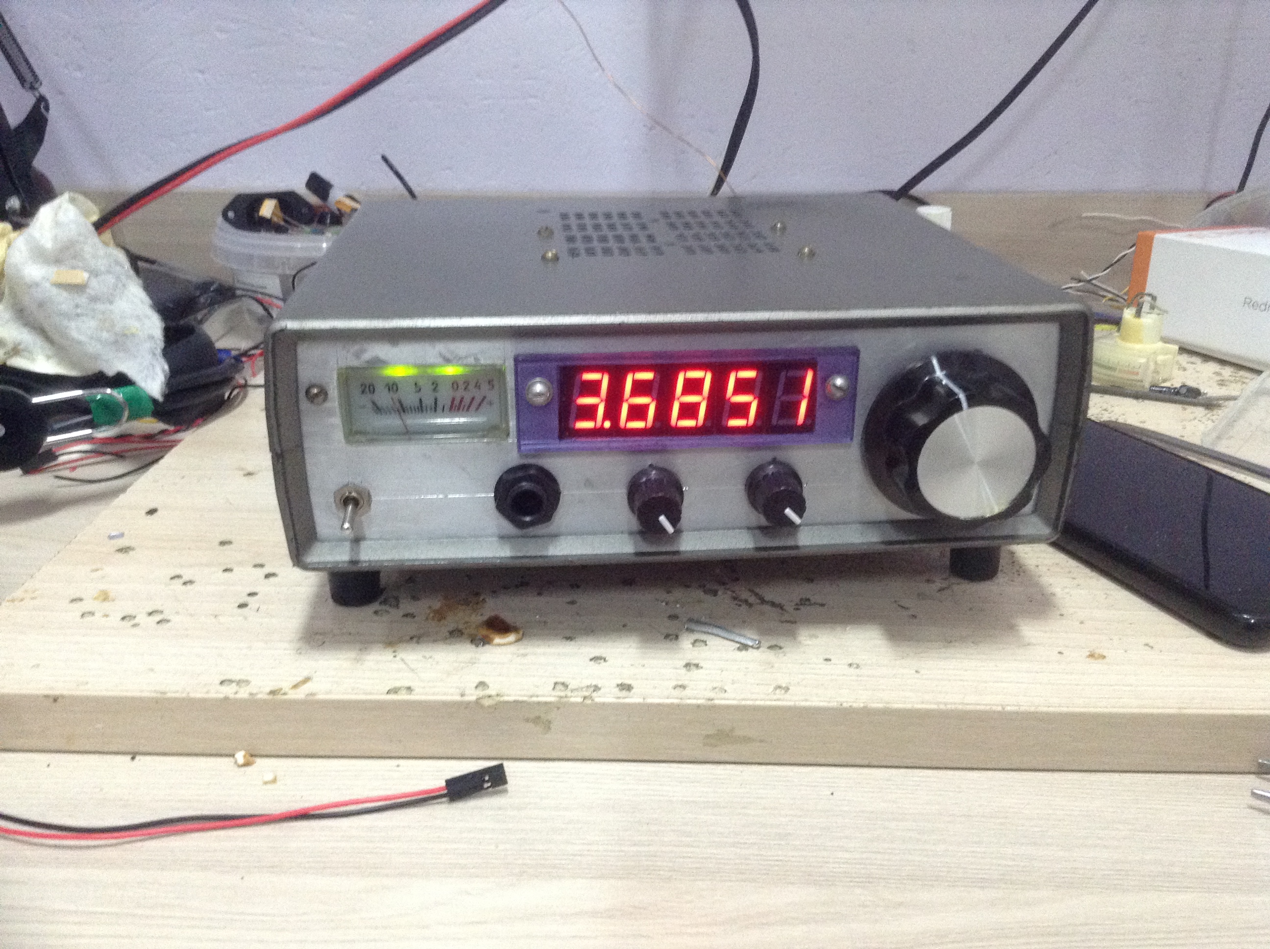

Приемник запустил, работает. Китайцы с фильтром конечно меня поимели. Опору выставил аж 452,2кгц и чувствую что можно ещё уменьшить , но уже лень . В принцепи работает достойно что слышу на громкоговорящий ППП то и тут. Но есть вопросы. 1) так как ГПД перестроил только заменой катушки и подбором растягивающего конденсатора то напряжение в контрольной точке не 1-2 вольт эфф. А всего 500мв эфф. Не маловато? 2) Сергей Эдуардордович, в соседней теме по трехдиаппазонному приемнику на 82 странице вы мне написали что фильтр можно нагрузить так же черезь катушку связи. Не подскажите соотношение витков также 1 /2 или нужно подбирать? И как подключить к затвору?
"Лучшее - враг хорошего" :)
1. Я полагаю, что реально напряжение ГПД заметно больше, чем Вы измерили
2. соотношение витков можно сделать 1 /2, а для согласования фильтра шунтировать контур резистором 10-12 кОм, соотношение витков можно сделать 1 /3, а для согласования фильтра шунтировать контур резистором 30-36 кОм. К этому резистору и подключать первый затвор детектора.

Сергей Эдуардордович, доброго дня. Замерял осциллографом , 500мв полный размах амплитуды от верха до низа.
