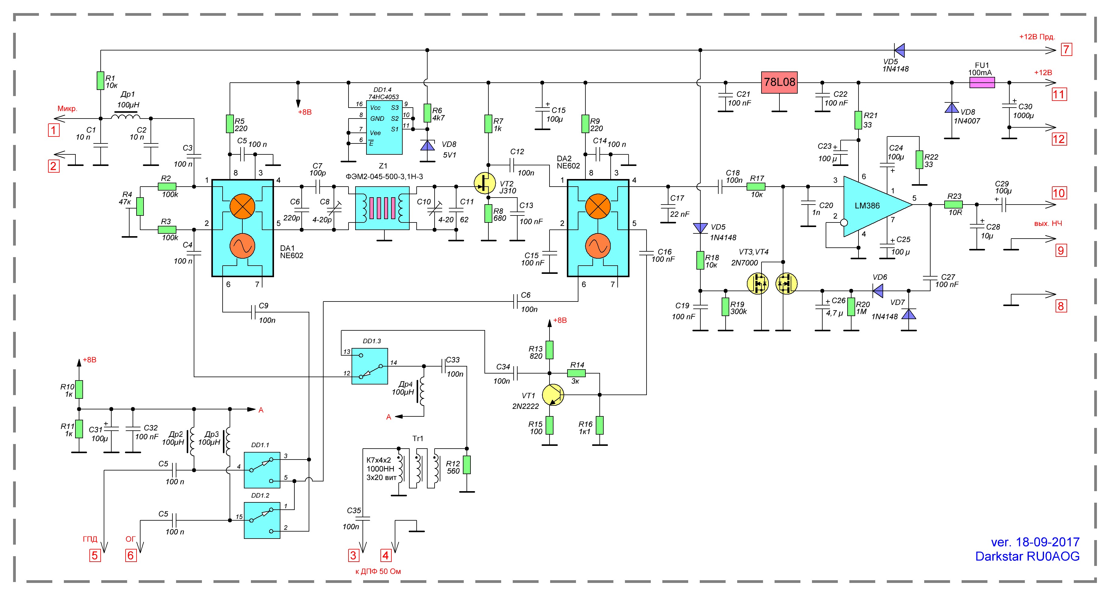

Здравствуйте, Сергей Эдуардович. Спасибо за быстрый ответ.
Зачем понижать усиление УПЧ в режиме передачи? Может проще будет отказаться от микрофонного усилителя?
Возможно ли заменить реле на твёрдотельные ключи типа 4053? И ввести коммутацию входа/выхода, чтобы использовать одну плату ДПФ.
И ввиду приличного сопротивления открытых ключей (порядка 70 Ом) перенести ШПТ на "высокоомную" часть. И усилитель SSB пускай на тот же ШПТ работает.
Например вот так (spl7 во вложении):

Можно попробовать и так.
Вместо дросселя L4 можно поставить R12, а для лучшей развязки вход/выход каскад на VT1 лучше запитать от катода VD5 (разумеется через развязующий RC фильтр).

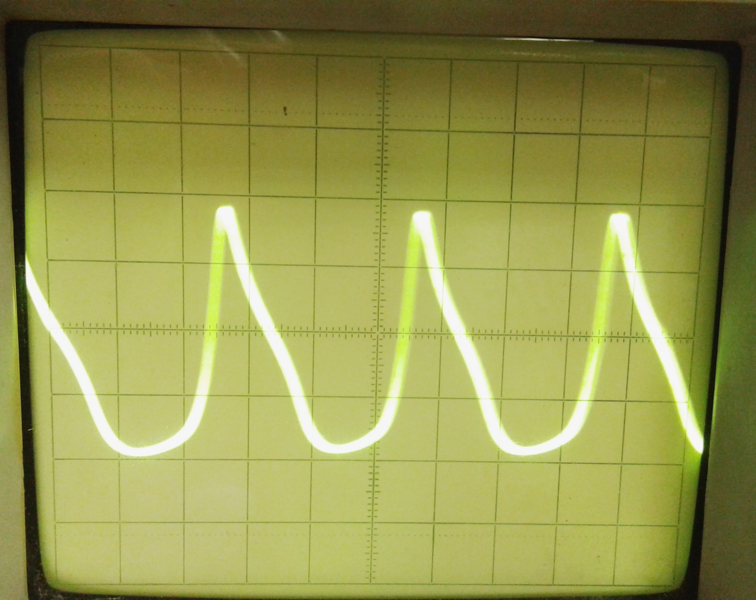

Запустил плату на приём, но есть одна, как мне кажется, проблема - АРУ не отрабатывает должным образом.
При уровнях до 9 баллов звук хороший, ничего не перегружается (не знаю, видны ли Вам ссылки).
Но если сигнал имеет уровень S9+10дБ и более, то начинаются искажения.
Это нормальная работа АРУ, или придётся его немного поковырять?
Смотрел осциллографом, что происходит на выходе УНЧ.
При большом уровне входного сигнала, когда срабатывает АРУ, по факту происходит обрезание полуволны сигнала - он ограничивается на уровне 0,5 В (по выходу):

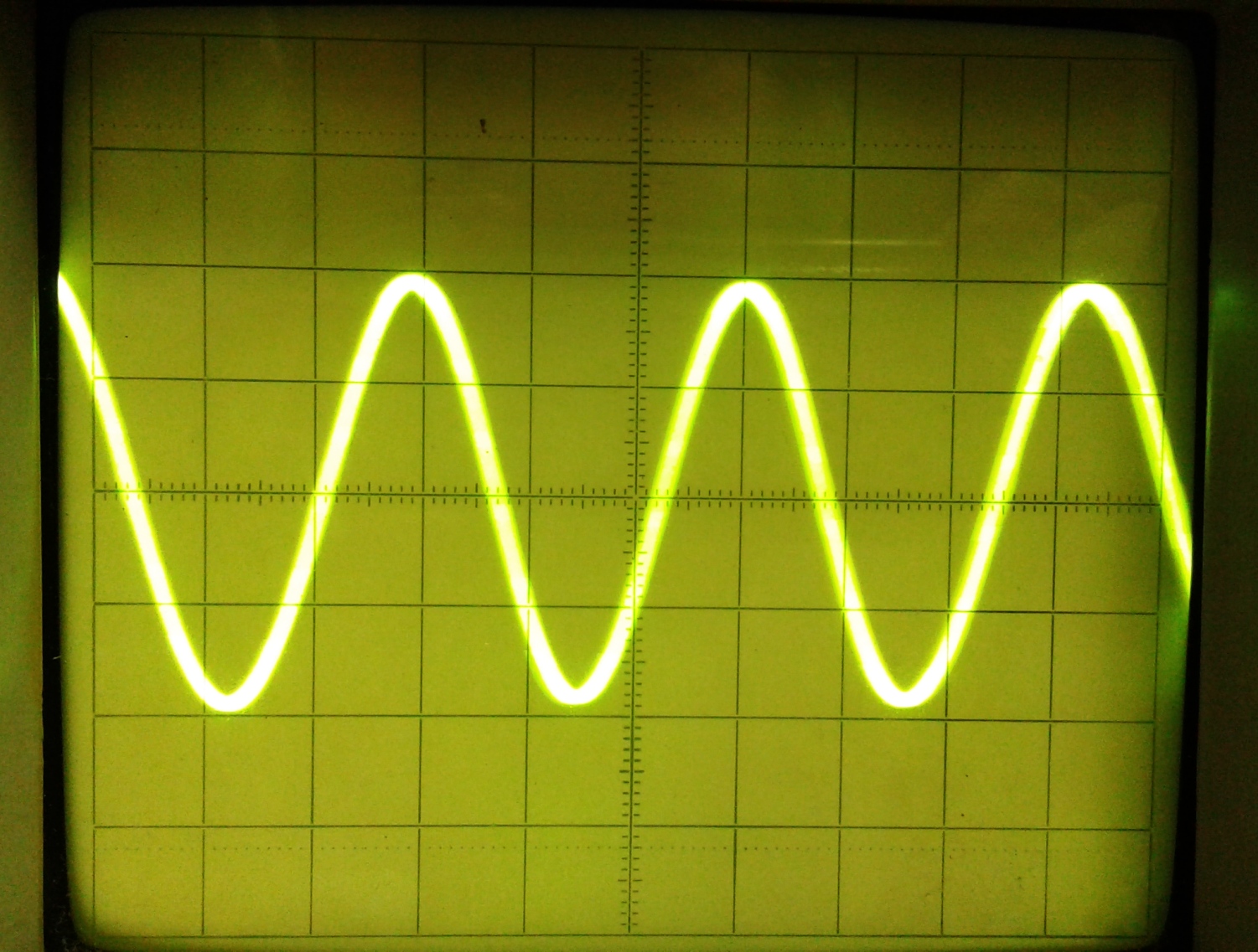

Если же снижать уровень сигнала на входе (антенне) до той степени, когда АРУ не срабатывает, то на выходе вполне себе приличный синус (причём с тем же уровнем 0,5 В):

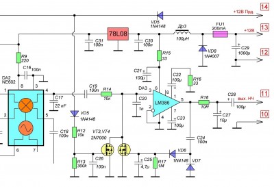

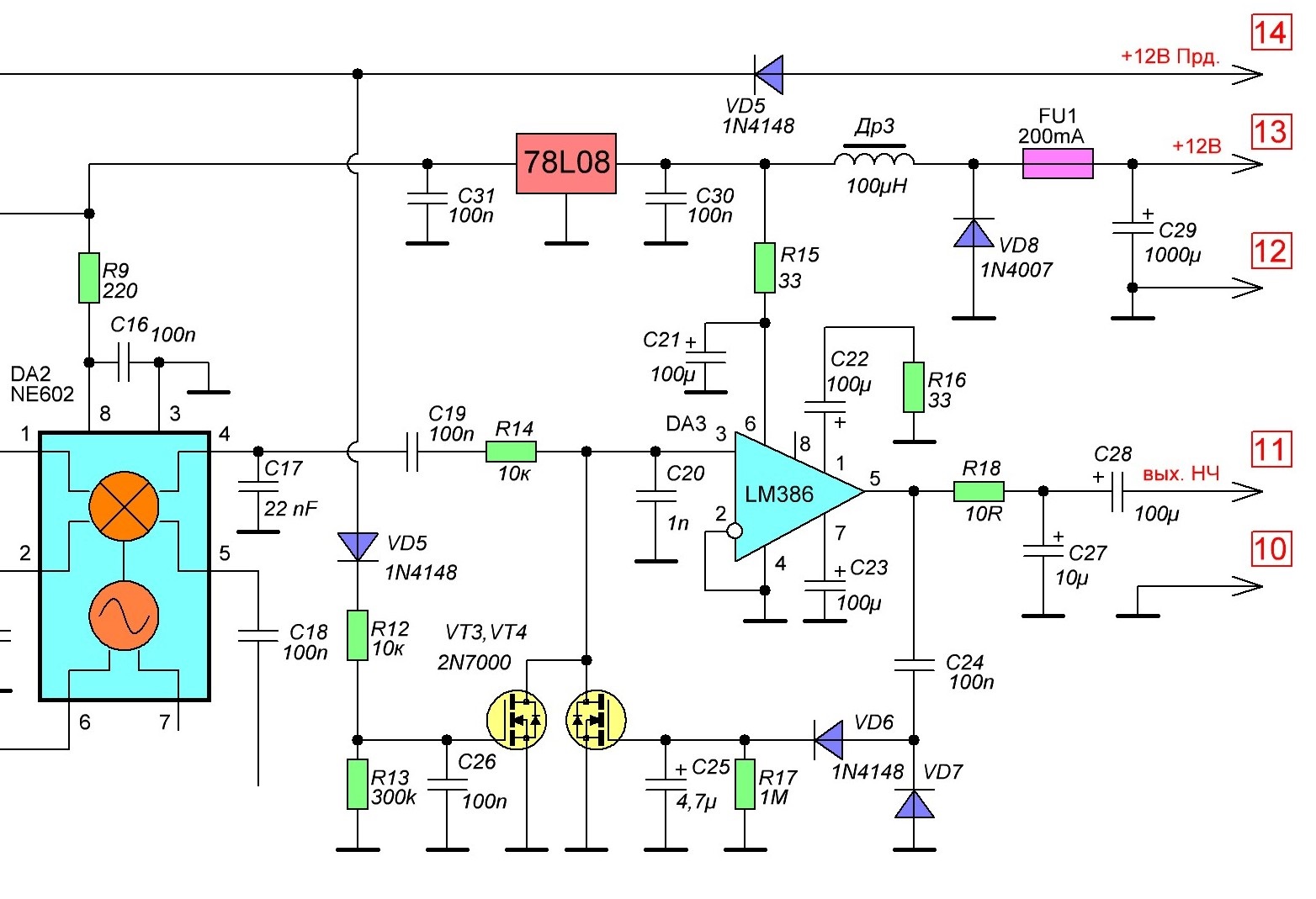

Такое ощущение, будто бы VD6,VD7 выпрямили сигнал после УНЧ, полученным смещением открыли транзистор АРУ, но сам транзистор открывается только в одну сторону (на положительных полуволнах сигнала), а на отрицательных уходит в насыщение.
Может стоит отвязать стоки 2N7000 по постоянному току от входа LM386, и подать на них питание?
Чтобы получилось нечто вроде электронно управляемого резистора.

Сам УНЧ работает нормально.
Если разомкнуть цепочку АРУ, то на выходе УНЧ сигнал ограничивается симметрично на уровне 4 В:

В принципе так и есть: в виду того, что АРУ охвачен только УНЧ, при достаточно большом входном сигнале, будут перегружаться сначала детектор, а затем УПЧ и первый смеситель...
Но в Вашем случае, судя на слух по характеру искажений (ограничение по трактам ПЧ/ВЧ звучат, как правило, мягче), да и по осциллограммам, неисправна цепь АРУ - вероятно пробит полевик, а может быть оба

Проверил. Действительно полевик...
Выпяал, впаял другой - не работает.
Впаял третий - заработало :D
