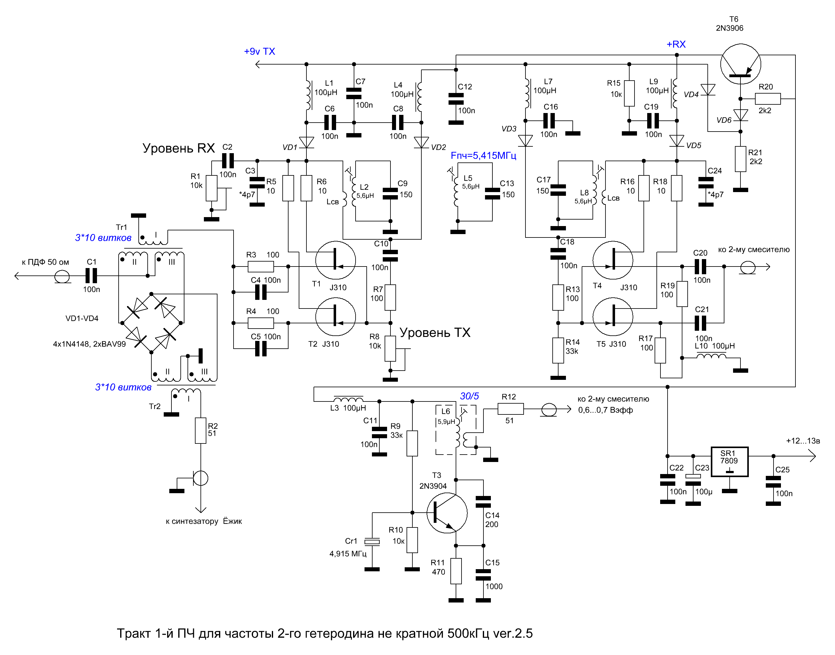

Сергей Эдуардович вопрос про первую пч...
Возможно ли использовать готовые фильтры на 10.7 мгц с пропусканием 15кгц из старых советских радиостанций Лён?
Конечно возможно, такой же частотный расклад в известной промышленной радиостанции Ангара.
Mityaj
Сообщения: 141
Позывной: R9YCT
Сообщение Mityaj »
и подскажите куда Здесь ставить фильтр
Вместо контура L5C13, между контурами L2C9 и L8C17, выполняющими теперь функцию согласования. Число витков катушек связи для КФ с характеристической нагрузкой порядка 3 кОм - половина от контурной. Параллельно контурам на плате нужно предусмотреть место для согласующих резистором, величину которых (в пределах примерно 3-10 кОм) при необходимости подобрать уже при настройке по наилучшей АЧХ.

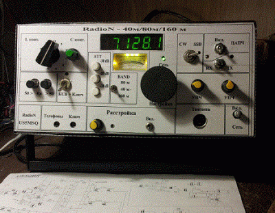

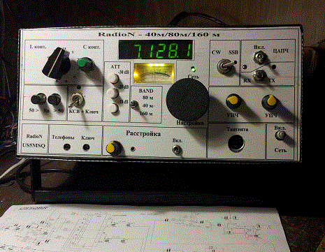

Наконец все в корпусе и начинается тестирование
Класс! Любо-дорого посмотреть!
Просто шикарно выглядит Ваш трансивер!

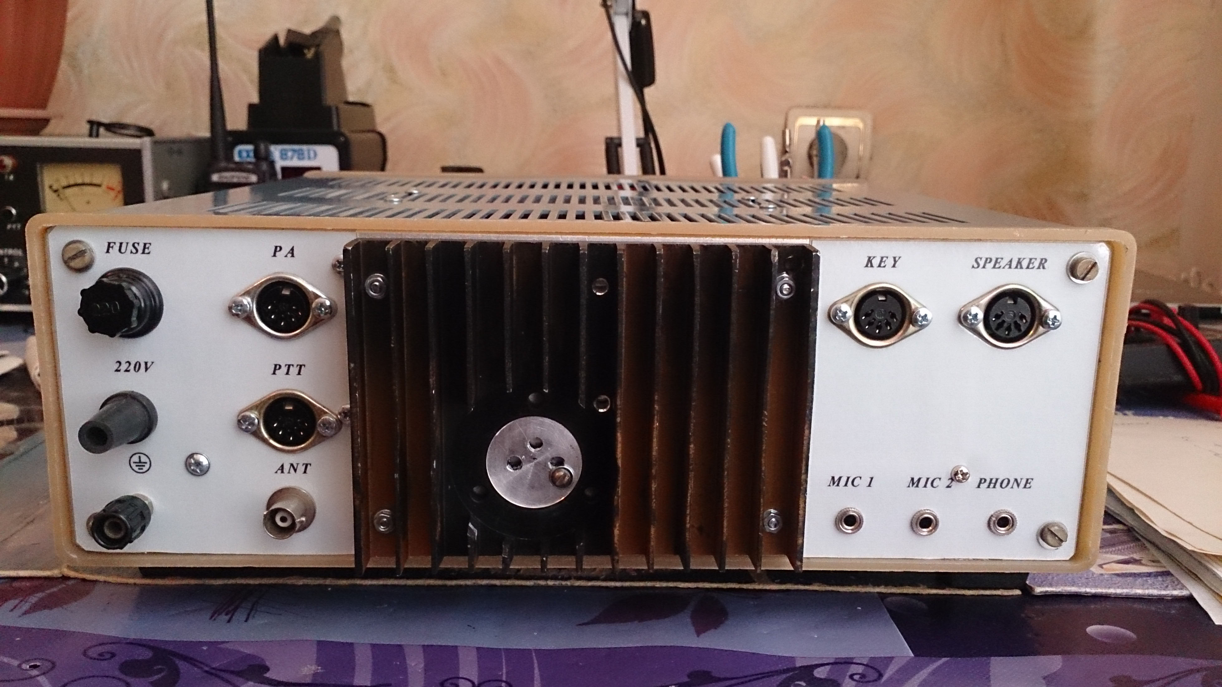

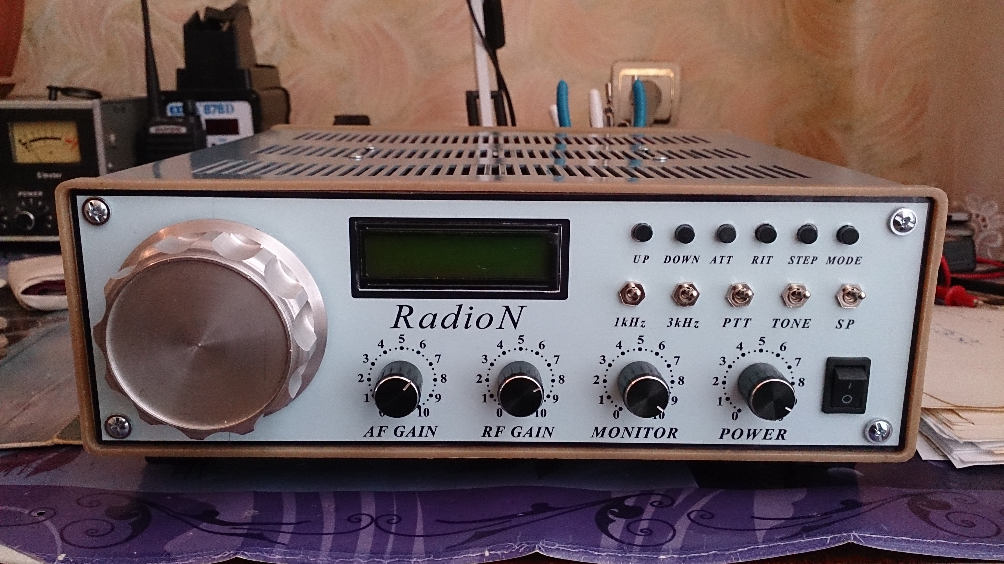

Первый этап пройден.
Вот закончил слесарку "конструячить"...
