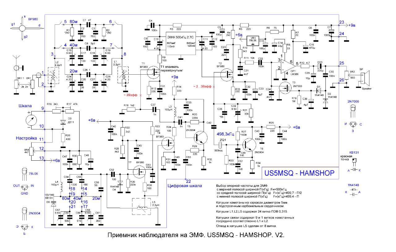

Фильтр предпологал купить, но не купил. Спасибо за ценную информацию, по этим ПДФ-ам. Буду знать. Собрал приёмник с 2-х контурными ПДФ-ами. Работой приёмника, в общем, доволен. Собрал по этой схеме :
Здравствуйте, уважаемые коллеги!
Помогите, пожалуйста, разобраться... Попала в руки модификация от R5AM данного приёмника (см. схему). Никак не могу заставить работать генератор в диапазоне 80 м. На 20 м - нормально, на 40 м - нормально, а вот на 80ке генерации нет. А ещё в ГПД почему-то наблюдается очень слабая реакция на подстроечные конденсаторы: максимальная подстройка составляла +/- 20 кГц при том, что они включены параллельно варикапу, изменение ёмкости которого даёт значительно большее изменение частоты. Как-то нелогично и странно.
Чего только не перепробовал, но либо это не давало ничего, либо делало хуже.
Заменял дроссель L4 на резистор 100 кОм и на другой новый дроссель. С резистором уменьшался диапазон перестройки.
Включал вместо одного варикапа два встречно-последовательно.
Проверил компоненты ГПД, менял на новые.
Пробовал разные сердечники в L5.
Шунтировал R36.
Пробовал другие ёмкости C54 и C59. Минимальная частота, генерация при которой стабильна и не срывается, получилась в районе 4.5 МГц.
Пробовал увеличивать C52.
Подскажите, пожалуйста, что ещё можно посмотреть и попробовать?

Причина очевидна - слишком малое внутриконтурное усиление на 4 МГц. Решение тоже очевидно - нужно либо увеличить крутизну транзистора Т7, например поставив такой же параллельно или подняв напряжение на втором затворе, либо повысить добротность контура ГПД (перемотать катушку L5 на другом каркасе, заменить контурные конденсаторы на заведомо качественные импортные с диэлектриком NP0, C0G или советскую керамику термостабильностью не хуже М750)

Спасибо большое за ответ, Сергей Эдуардович! Постараюсь поскорее найти ещё один такой же транзистор для параллельной подпайки. А пока, к сожалению, 80ка не работает. Напряжение на втором затворе постепенно поднимал с 4 до 6 вольт. При включенном диапазоне 80 м, отключенном потенциометре настройки и 6 вольтах на затворе появлялась генерация на ~4.2 МГц (при подключении потенциометра сразу прекращалась и не появлялась в любом его положении). Начиная с напряжения 5 вольт стабилизатор 78L06 вместе с рядом стоящим электролитом начинали постепенно и заметно греться (электролит проверен - целый; резистор R6 на 75 Ом оказался немного подгоревшим, но целым) до такой степени, что срабатывала внутренняя защита.
Катушку ещё перед самым первым запуском перемотал проводом большего сечения (количество витков скорректировал); конденсаторов перепробовал штук 10 самых разных (и NP0, и советские) - результат никакой, запаял обратно "авторские", которые шли в изначальном наборе.
Может, дело в транзисторе? По схеме идёт BF980, а у меня запаян BF961.
На вид всё выглядит прилично. Если экраны алюминиевые, тогда даже не знаю, что и посоветовать...
Разве что попробовать заменить транзистор Т7 на более удачный экземпляр или поставить вместо него J310, J308 если они есть. И на всякий случай проверить, не пробит ли затвор у Т4
по датошиту это разные транзисторы и не очень совместимые. Хотя пишется что заменяемые.
