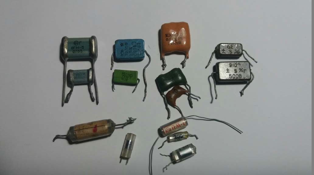

Да, Сергей отсыпьте полведра...ut5lp писал(а): Для начинающих.Вот такие конденсаторы,нужно ставить в ГПД
Re: Я строю простой ППП
СГМ-ов могу...
,правда в основной массе они экзотических номиналов,например,403пФ 1310пФ ит.д.
А вот те кирпичи(голубой и зеленый)тоже хороши.Как-то заглянул в задающий генератор РСБ-70,а там ни одной КСО-шки,все вот-такие

Я таких зелёных и синих "кирпичей" и не видел. У нас для ГПД такие вот имеются слюдяные, стирофлексы и Филипсы с чёрной головойut5lp писал(а):СГМ-ов могу...,правда в основной массе они экзотических номиналов,например,403пФ 1310пФ ит.д.
Теперь у lesha34 будут все фотки "правильных" конденсаторов для ГПД, комплект так сказать...

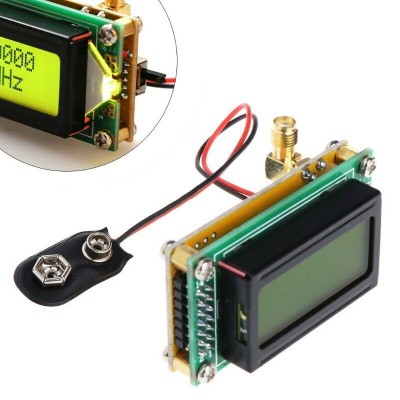

Попробовал подключать частотомер через переменный конденсатор 2,8-24пф (1КПВМ-1) и при измерении менять его емкость. На эмиттере Т1 частоту вообще измерить не удалось. При минимальной емкости не меряет, при постепенном увеличении в какой-то момент вдруг начинает показывать около 20 Мгц. На коллекторе меряет и прыгать частота перестала, но появился новый глюк. На максимальной емкости подстроечника частота 3,5МГц, а при постепенном уменьшении его емкости частота увеличивается до 4 Мгц (без изменения основного переменного конденсатора). Чертовщина какая-то
. И каким показаниям верить теперь? Частотомер такой.
Мне незнаком такой частотомер, но в любом случае очевидно, что ему не хватает чувствительности.
Просто поставьте на его входе простой буферный каскад на полевике с ОИ или биполярнике с ОЭ и подключайте его к отводу катушки ГПД или эмиттеру транзистора, а напрямую к контуру ГПД подключать нельзя.

Спасибо за помощь. Спаял эту приставку, с ней частотомер стал показывать адекватные цифры, частота не скачет. А насколько такая приставка вносит искажения в схему? Там на входе конденсатор не слишком большой емкости?

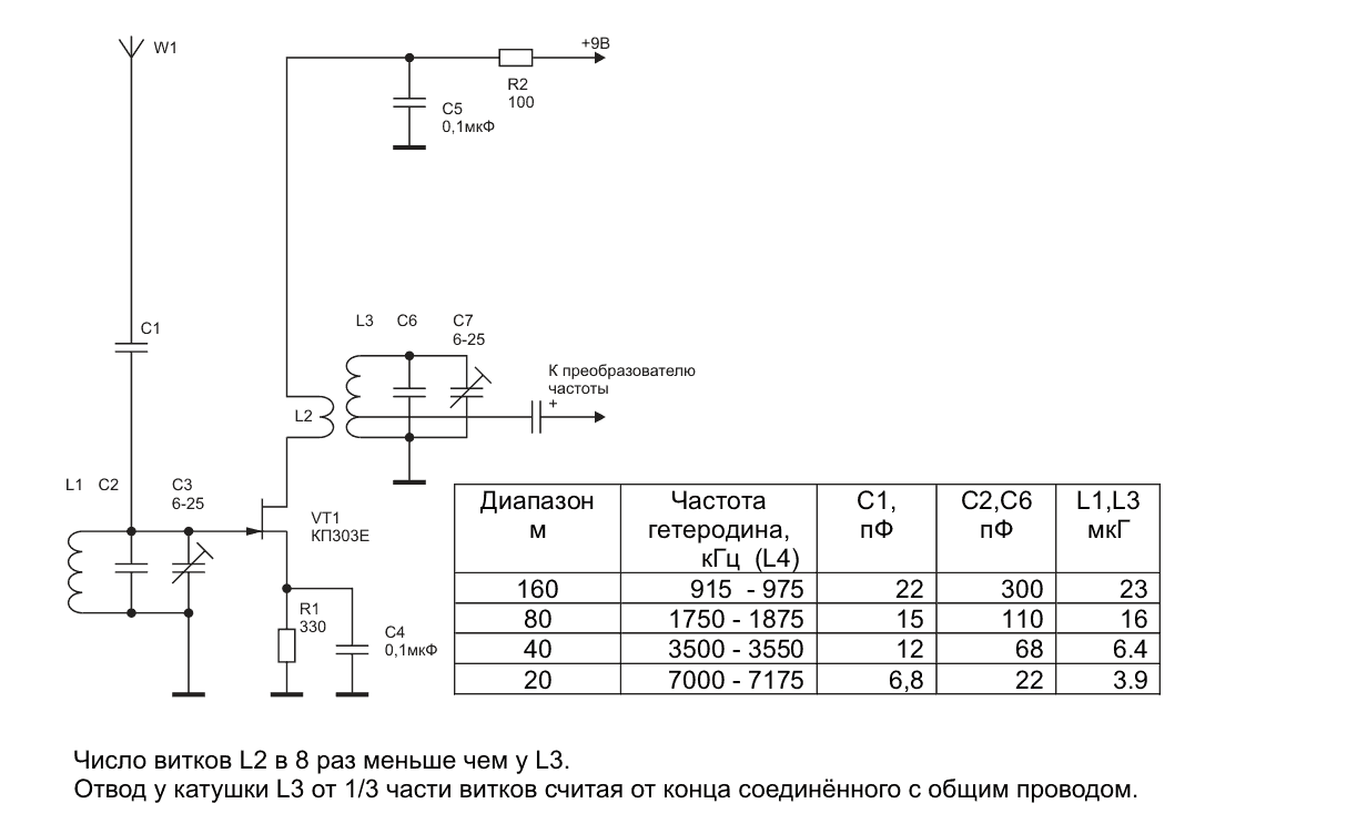

И еще один вопрос. Я живу в городской квартире и сейчас пока зима подключить нормальную антенну 10-15м не могу. Где-то читал, что усилитель ВЧ на входе перед смесителем вроде позволяет подключать без сильного ухудшения чувствительности укороченную антенну 2-3м длиной. Это правда? Если да, то такая схема (нашел несложную) нормально подойдет?
Если бы вы жили где-нибудь в глухом селе, без электричества, тогда бы и на 2-3 м кусок провода с успехом принимали бы...
Но в современной городской квартире уровень помех от зарядок, "экономок" и прочего настолько велик, что будете слышать только сплошной "рёв". Внешняя антенна достаточной длины для того и нужна, чтобы хоть как-то поднять сигналы эфира над уровнем бытового радиосмога.
