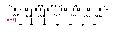

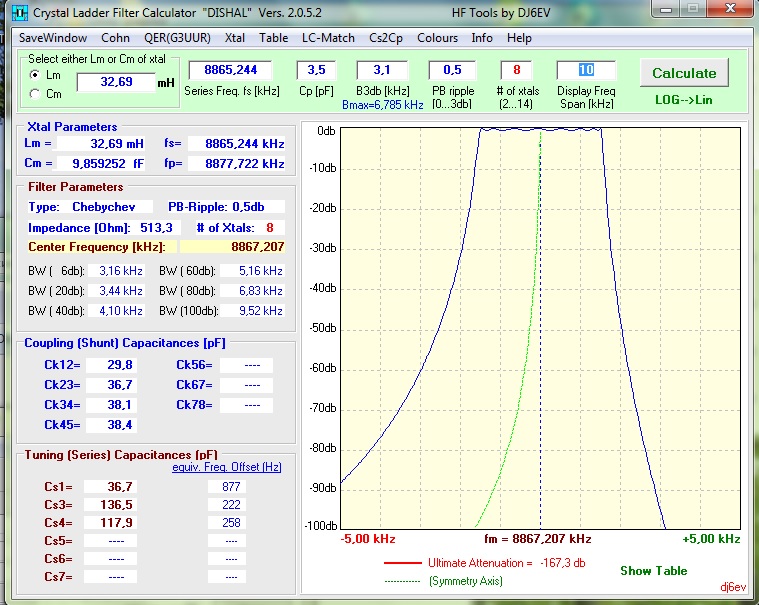

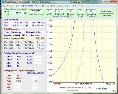

Сергей Эдуардович Здравствуйте! а вы по такой схеме собирали фильтр?
Да, всё делал по программе Дишал.
morse
Сообщения: 312
Сообщение morse »
а то я просто смотрю у вас на схеме фильтра по другому емкости расположены вот я и запаниковал)))

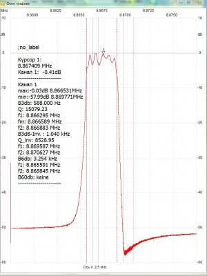

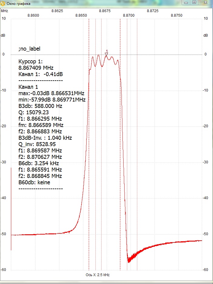

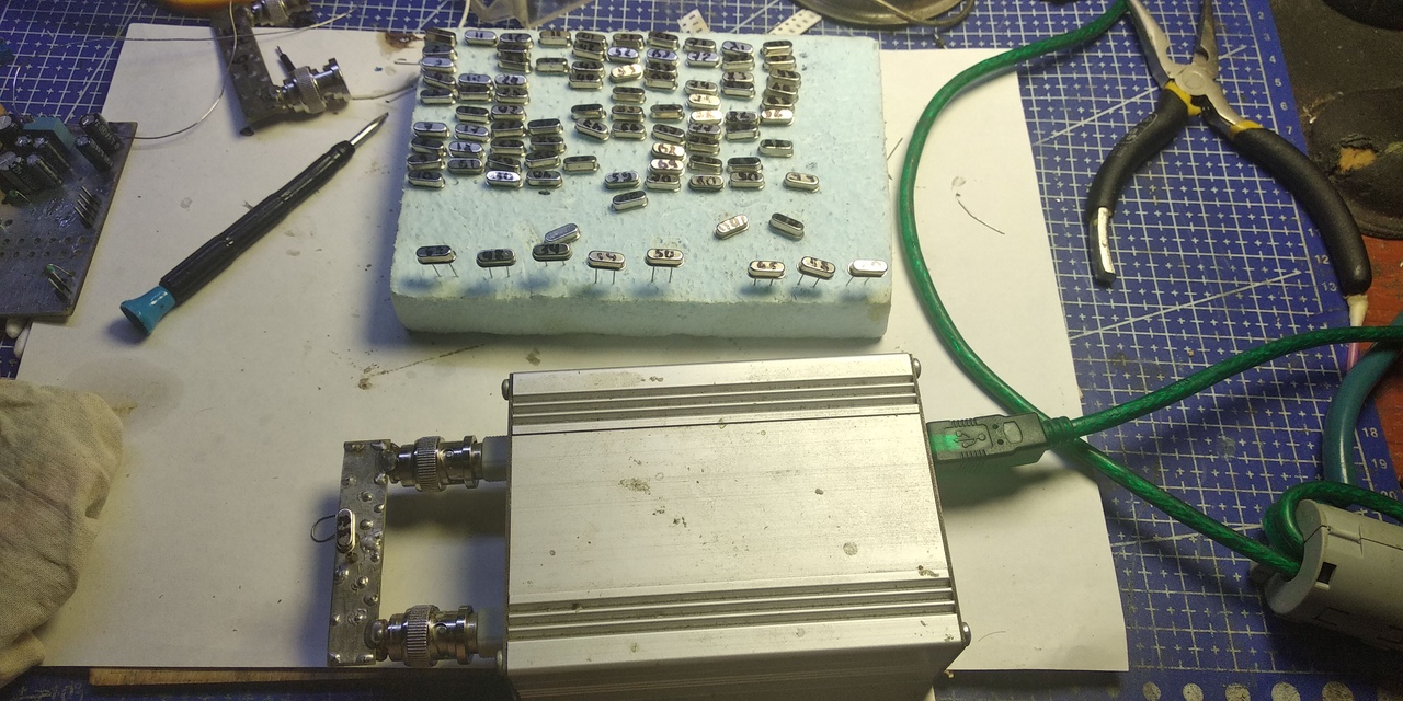

Сергей Эдуардович, вот что у меня получилось! проверил на стенде. явно видно что фильтр не согласован! 9правда согласую подстроичными резисторами)не могу понять как это сделать((( не подскажите? использова -3ДБ метод
out.rar
(15.99 КБ) 57 скачиваний
