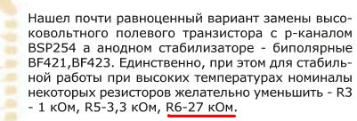

bsp254 в схеме бллока питания
вы писали что меняеться на биполярный bf421
это прямая замена или надо какие то элементы корректировать ещё?
Давид
Re: Малоламповый TRX
да, это прямая замена, без корректировки схемы.
Но если ещё плату не делали, лучше ориентироваться на последний вариант схемы стабилизаторов, описанный здесь https://us5msq.com.ua/stabilizirovannyj ... pparatury/

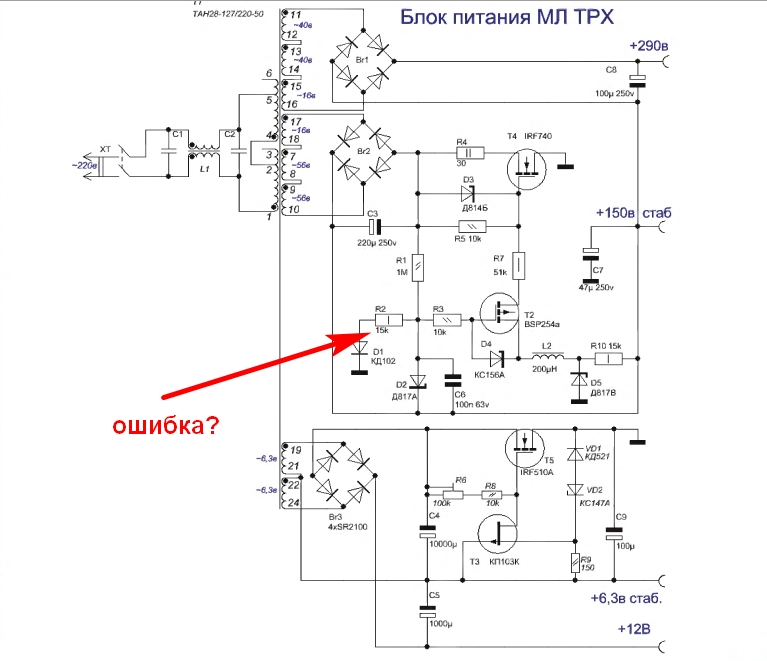

Сергей Эдуардович смотрю ваш радиоежегодник
резистор последовательно с диодом указан 15ком ,а везде по схемам 51 ком это ошибка?
в описании вы рекомендуете при замене bsp254 изменить некоторые номиналы,указано R6-27к я так понял что ошибка,о каком резисторе идёт речь?
Давид
Действительно это опечатка, речь шла о том, что надо сделать R7=27 кОм.
А R2 и R10 являются токозадающими для стабилитронов и их величина определяется для каждого типа стабилитрона согласно методики, приведённой в описании.

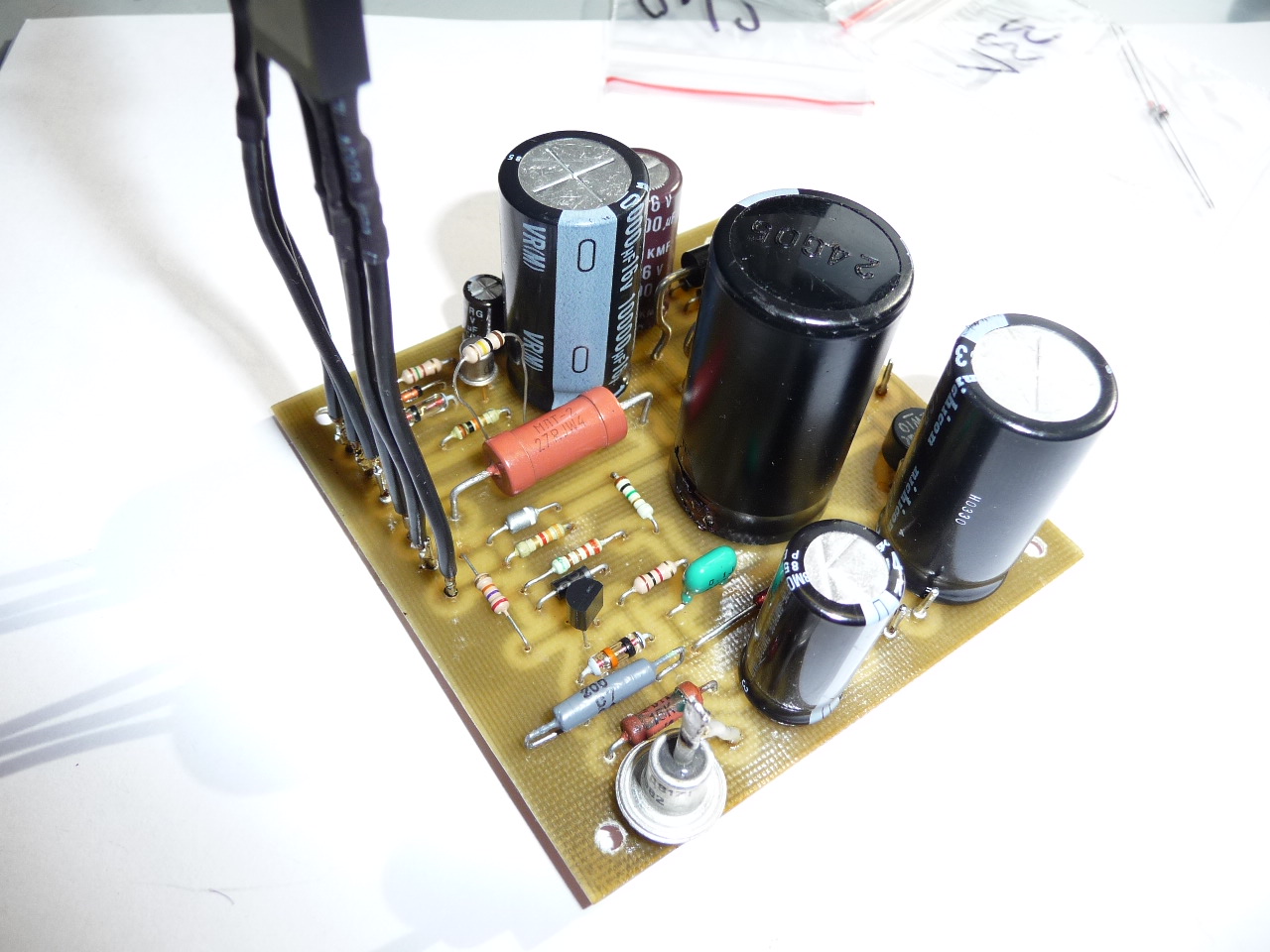

собрал бп,всё заработало,основная плата почти собрана

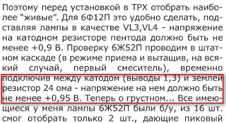

произвожу обмеры бу ламп
подскажите
катодную цепочку из транзистора и диодов при этом надо отключать?или резистор 24 ом параллельно ей?
подскажите
