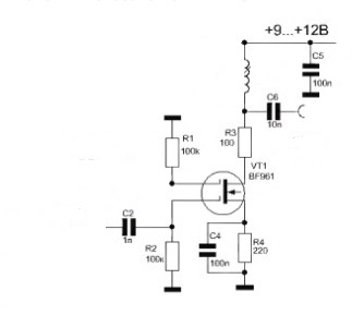

Сергей Эдуардович, здравствуйте. Если надо сделать усилит. каскад на bf961, то так можно сделать?
Можно конечно сделать и так, но усиление будет малым и малым будет рабочий участок ВАХ. Подобное включение хорошо для смесителя, а для УВЧ/УПЧ нужно увеличить ток стока до 10-15 мА, для чего на второй затвор подают положительное напряжение порядка +4...+5 в. Изменяя (уменьшая) это напряжение (в ручную или автоматически, т.е. АРУ) можно эффективно регулировать усиление каскада.

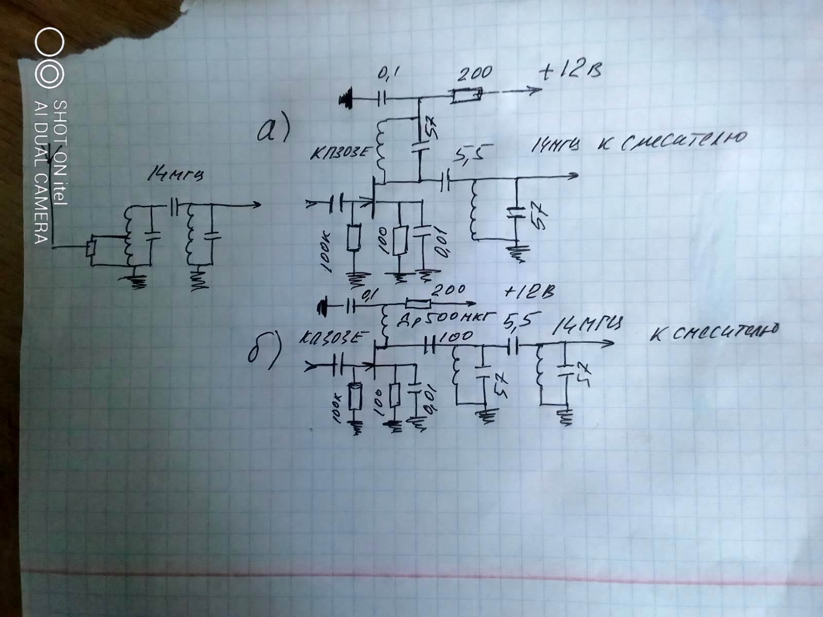

Сергей Эдуардович, добрый день. Собрал , данный приёмник, с небольшими переделками. ДПФ 2-х контурный, на каждый диапазон отдельный. Из приборов только FT 757 и тестер, поэтому ДПФ настраивал на слух, на каждом диапазоне. На частоте 13200кгц, часто работает вещательная станция с уровнем 5.9 и на частоте 13600 кгц какой- то маяк, с уровнем 5.9 .Слушаю их на FT 575. На приёмнике, на соответствующих частотах,14200 и 14600 их еле слышно, значит зеркалка давится прилично. Но часто, на диапазоне 13 000 -13500 работает то-ли локатор, то-ли что то ещё, с уровнем 5.9+40 дб -мощная импульсная помеха, пробивает и на 14 мгц. Появилось желание хоть немного увеличить подавление зеркального канала. Для этого хочу применить УВЧ на КП 303, с дополнительным двухконтурным фильтром на 14 мгц. По схеме А или Б. На Ваше мнение, есть ли смысл это делать? И не лучше ли УВЧ сделать на BF 961 или BF980.
УВЧ лучше сделать на BF 961 или BF980 - у них мизерная проходная емкость (порядка 0,07 пФ)и не должно быть проблем с устойчивостью. Можно сделать и на КП303 вариант а, но тогда сток нужно будет подключать к отводу (1/5...1/4) контурной катушки

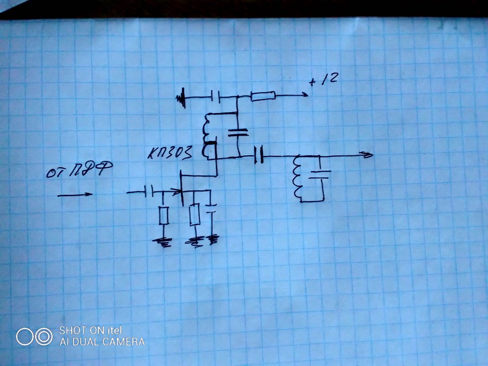

Сергей Эдуардович, так?
Верно, отвод ближе к верхнему (заземлённому по переменке) по схеме выводу катушки

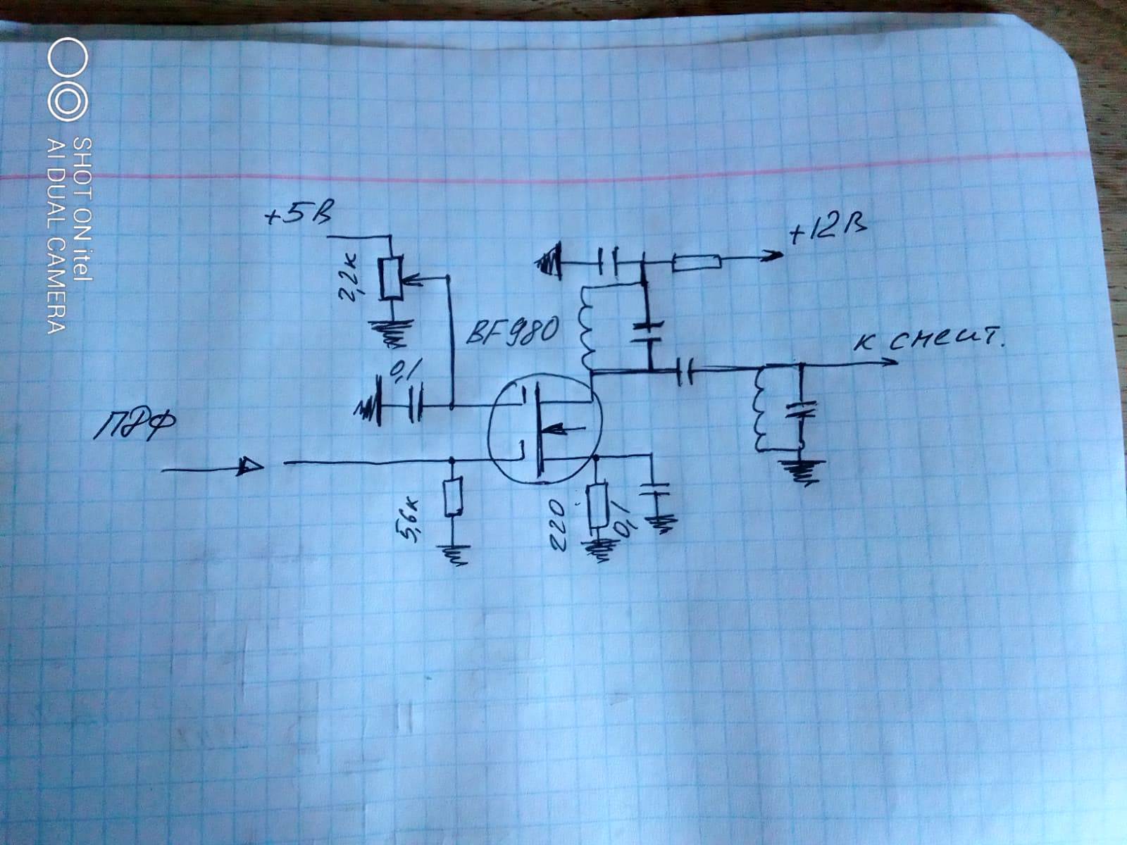

Хорошо, понял. А если делать на BF980, то так? Как с катушкой?
Всё верно
