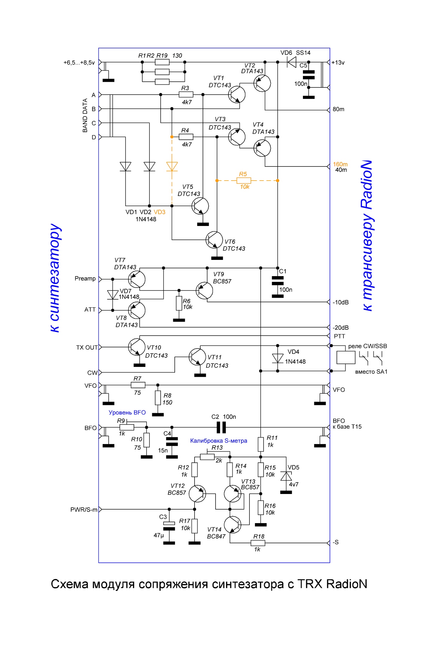

Спасибо за добрые слова и помощь Сергей Эдуардович , но еще настраивать и настраивать пока бьюсь с уровнем выхода BFO/VFO слишком маленькое после делителей которые использованы в вашем синтезаторе Ежик я оттуда брал схему согласования а на моем синтезе сразу на выходе si5351 поставил конденсаторы по 100n а дальше ваша схема. и на выходе VFO (на синтезаторе 1.5Вэфф) а после делителя 0.5-0.6Вэфф тоже самое и на BFO
Собирал по этой схеме
