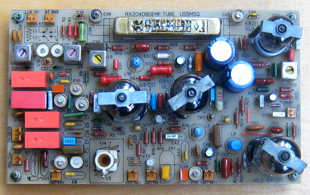

Собрал данный приемник.

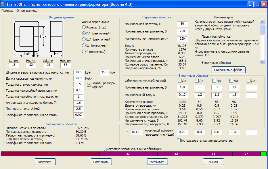

Перемотал ТС-40 под этот приемник.

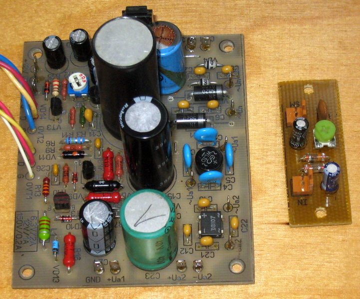

Блок питания запустился сразу.
ДПФ настроил.
Сейчас с ГПД воюю.
Опорный генератор на пьезо- пока не запустился...
С корпусом как всегда. Подходящего нет. Надо будет что-то делать. тут ступор, как обычно...

Данные перемотки ТС-40 подскажите.

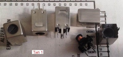

Здравствуйте, Сергей!
Если вместо дросселей L6 и L8 применить такие катушечки на 500 кгц,
изменятся ли параметры приёмника в лучшую сторону?

Здравствуйте.UT6MAL писал(а):Здравствуйте, Сергей!
Николай.
Для лучшей повторяемости, дабы не требовалась индивидуальная настройка, нагруженная добротность этих контуров выбрана не большой - примерно 10 у L6C32 и примерно 1,5 L8C48, поэтому от качества этих катушек ничего не зависит

Понятно, спасибо за разъяснение.
Просто у меня осталось 2 шт от Ваших посылок,
думал применить.
Николай.

Первичную с экранами оставил. Перемотал вторичные.ut5eud писал(а):Данные перемотки ТС-40 подскажите
Все прекрасно влезло.
Одна из вторичных обмоток у меня идет на питание реле. Они 24 вольтовые. Для них выпрямитель где-то на 18 Вольт.

Добрый вечер, Сергей!
В схеме ver.2.6 при установке дросселя L7-10мкг идёт сильный фон - гул.
Если ставлю 18мкг, гул немного меньше, но напряжение на С53 возрастает до 60v.
Если отключаю синтез BFO, чистый шумок при макс. громкости.
Объясните, как бы устранить эту неприятность.
Здравствуйте, Николай.
Напряжение на С53 - это результат работы АРУ и оно не может превышать нескольких вольт, как правило оно не больше -3...-4в.
-60в на третьей сетке это что из ряда вон выходящее. Или напряжение положительное? Тогда ищите ошибку в монтаже или замените 6Ж2П. Режиму по постоянному току должны совпадать с точностью не хуже +-20% с указанными мной на схеме viewtopic.php?f=23&t=196
У Вас есть осциллограф? Посмотрите им через ВЧ делитель или просто через малую емкость (10-15 пФ), что происходит в тракте ПЧ - нет ли сильного самовозбуда.
Какая величина емкости С43?

С53 - это анод триода VL2.1 там по схеме +34в, у меня при 10мкг +40в, а при 18мкг +60в.
С43 - 10n.
Был возбуд в унч, поставил ёмкость 2n2 возле выходного транса, возбуд пропал, немного понизилась частота, в общем стал намного приятней приём.
Вернул на место 10мкг, приём отличный, но на фоне гула, если отключаю антенну или замыкаю на массу,
гул остаётся. Ещё заметил, что если замкнуть эмф на массу с любой стороны, то гул пропадает, остаётся чистый шум в пределах нормы, всё делаю на максимальной громкости.
