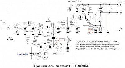

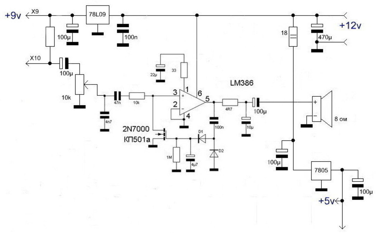

Доброго вечера, Сергей Эдуардович. Сделал данный ППП на диапазон 28МГц. ГПД генерит 14...15МГц, антенна, простой суррогат метров 10, приёмник шумит (сильно), но ничего не принимает. УНЧ на LM386, питание от аккумулятора. Возможно, ли применить встречно-параллельные диоды типа КД514, вместо полевого транзистора? Благодарю.

Благодарю, RJ. Про диапазон я знаю, мне интересна профессиональная критика от разработчика. Возможно диоды там вообще не годятся, Сергей Эдуардович сообщал об этом. Возможно, я не правильно подошёл к этому вопросу?
Дмиртий, приведите полную схему Вашего приемника, вместе попробуем проанализировать ситуацию

Доброго дня, Сергей Эдуардович! Схема, так-то Ваша, прошу прощения, я её немного обрезал. УНЧ тоже Ваше решение. ГПД с BF245C не запустился, с участием КП307Е - с половины оборота. В смесителе, что есть транзистор, что нет его, просто шумит сильно, когда с наводками, когда нет. Сам УНЧ работает тихо. Хотелось бы довести это схемное решение до логического завершения. Благодарю.
