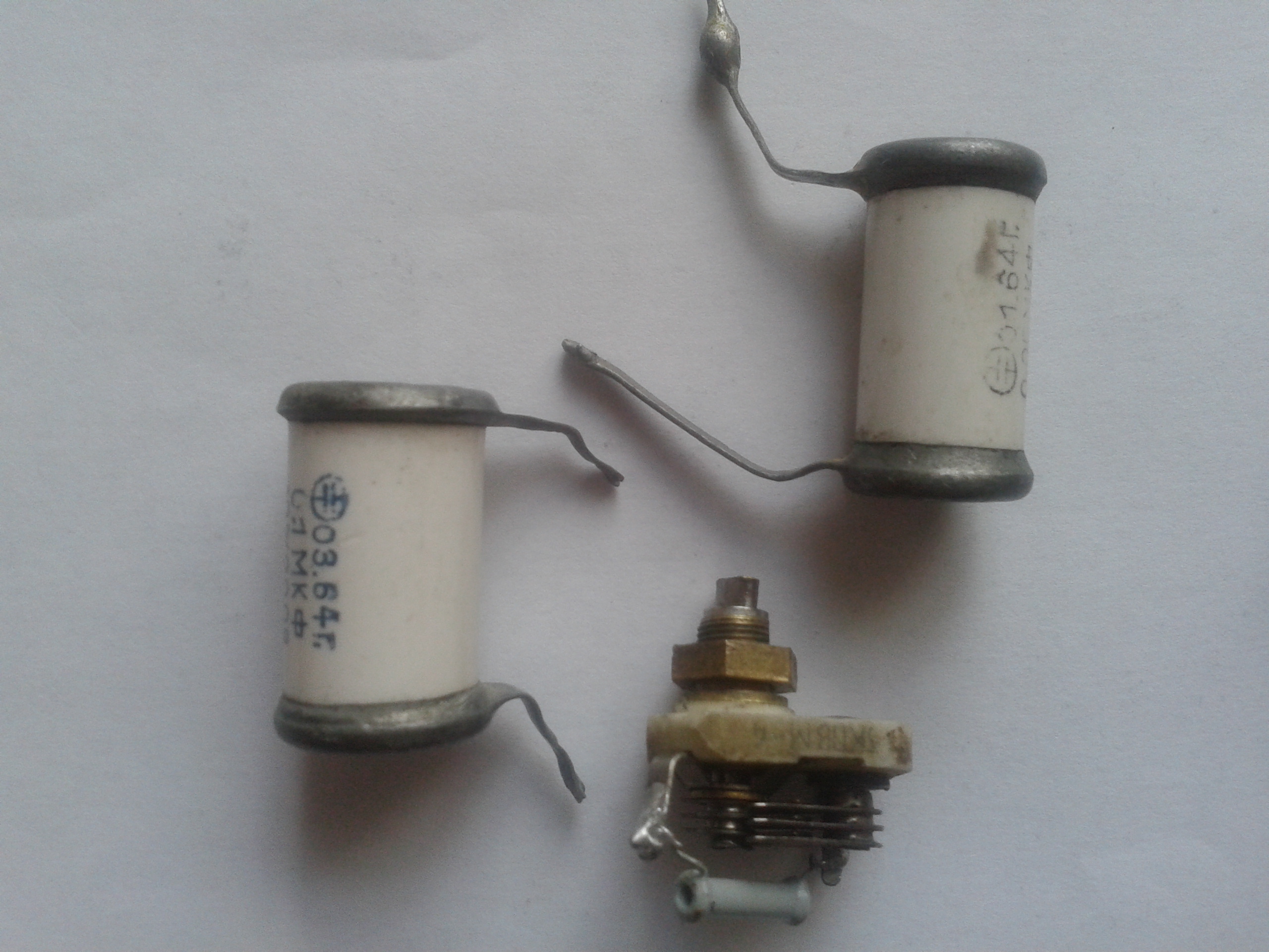

Так то оно так но вот как выкрутится в этой ситуации?(( Сергей Эдуардович ,а если как вариант использовать скажем корпус от советских КБГ-И конденсаторов или подобных?
Re: Трансивер Аматор SA ЭМФ
Нормальный вариант -на таком Поляков делал ВЧ ППП, только надо не забыть разрезать кольцевые дорожки по краям каркаса.
Если нет керамики, ставьте то что есть - хорошие результаты будут со старыми каркасами - карболитовыми и даже пластмассовыми ребристыми от старых приемников

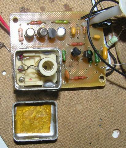

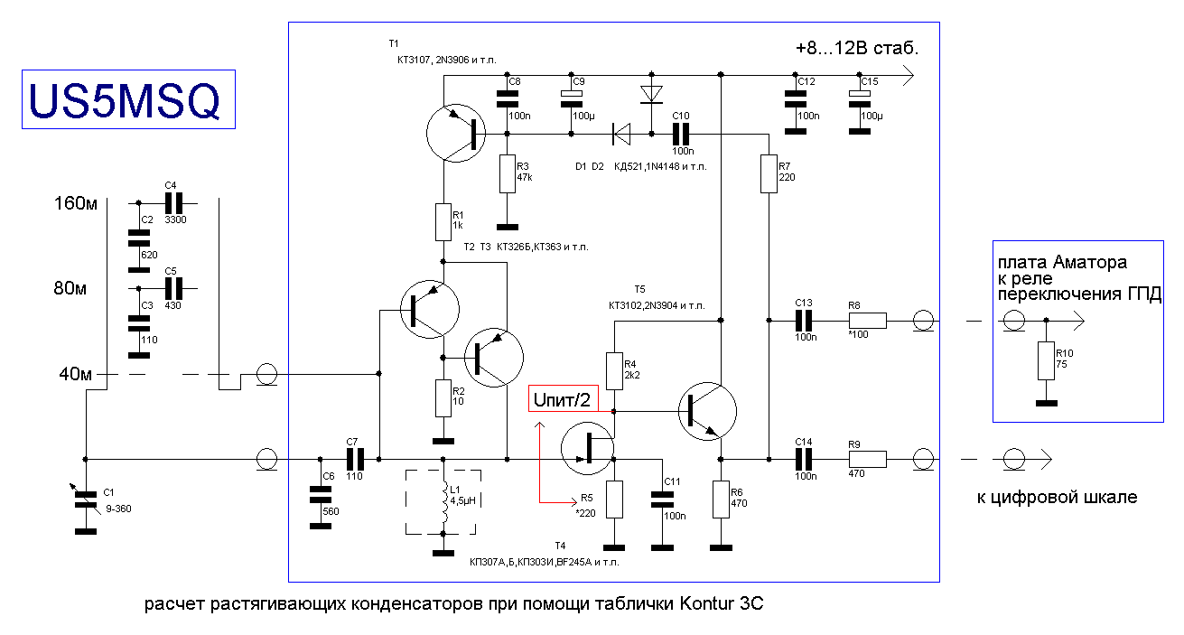

Просматривая форумы наткнулся вот на такую предложенную Вами схему.
И вот в таком исполнении
Сергей Эдуардович, у Вас случайно не осталась разводка печатной платы? А так же по возможности почитать про данную схему. Есть возможность подключения шкалы без намотки трансформатора это хорошо. Спасибо!
Прочитать можно там, где это в своё время обсуждалось - на форуме СКР ;)
Печатной платы, насколько помню, для этой схемы не разрабатывал, и приспособил печатку от приставки https://us5msq.com.ua/pristavka-dlya-iz ... yubitelya/
точнее это и есть видоизменённый вариант приставки :)

Сергей Эдуардович, вот из таких конденсаторов собираюсь сделать каркас для ГПД.

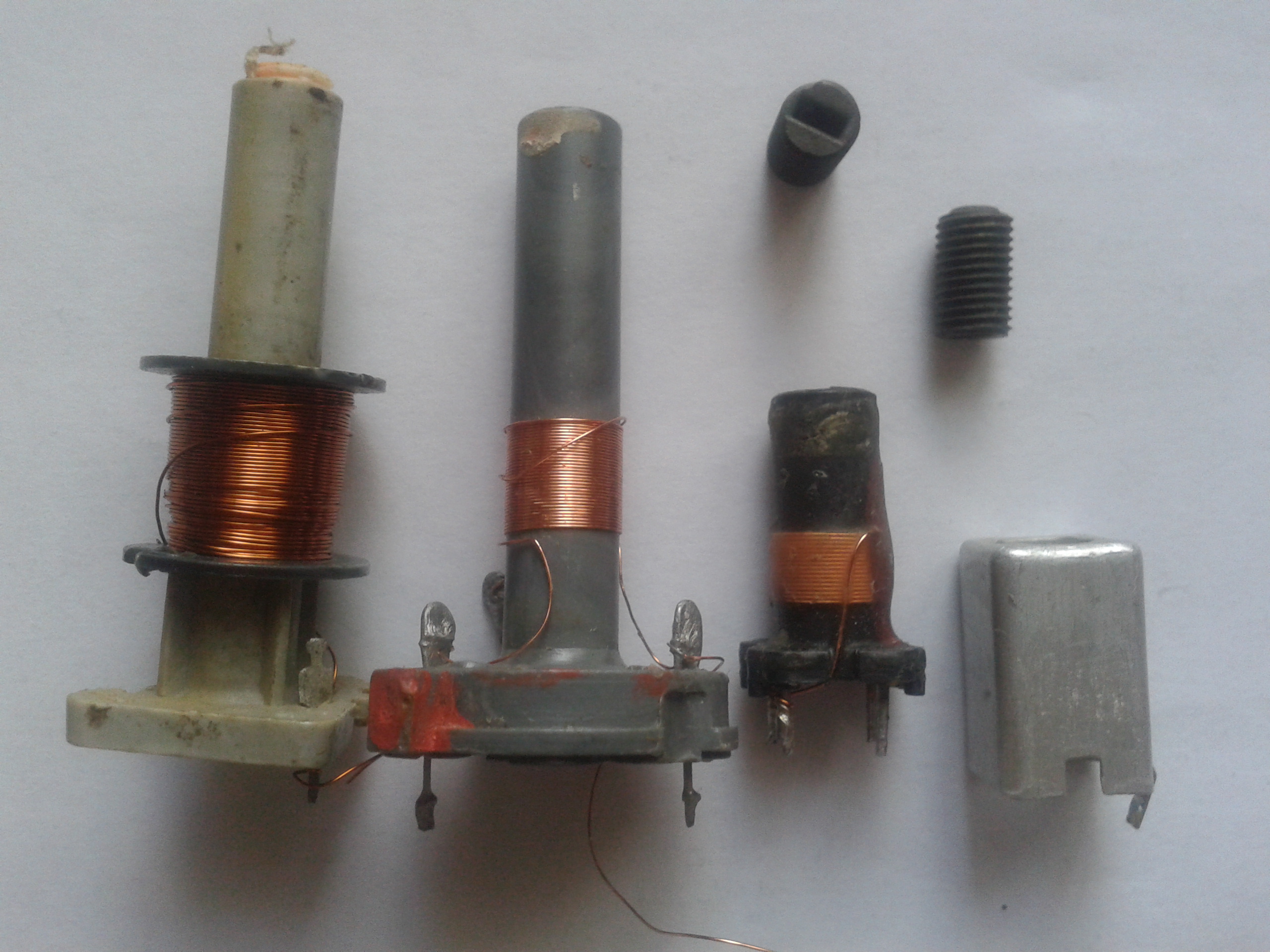

Если смотреть данные ГПД катушек от ЭМФ-У то они мотаются на диаметр 10 мм это конденсаторы имеют диаметр 12 и 14 мм. Как правильно пересчитать витки под данные диаметры? Так же интересует намотка ПДФ. Имеются вот такие каркасы с карбонильными сердечниками.
Эти каркасы так же отличаются от тех что советовал автор. Диаметр 8мм и сердечник 6 мм. Подскажите как или в какой программе правильно их пересчитать? Каркасы собираюсь обрезать и подогнать по той что меньше. Так же интересует диаметр и марка провода которым лучше всего сделать намотку. Как для ГПД там и для ПДФ. Спасибо!
