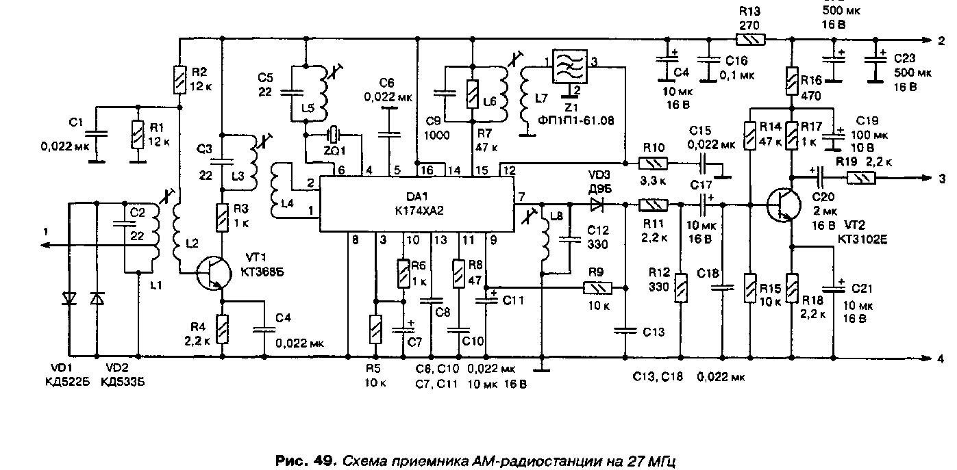

Хорошо, а как тогда вот Это подключить
Спасибо

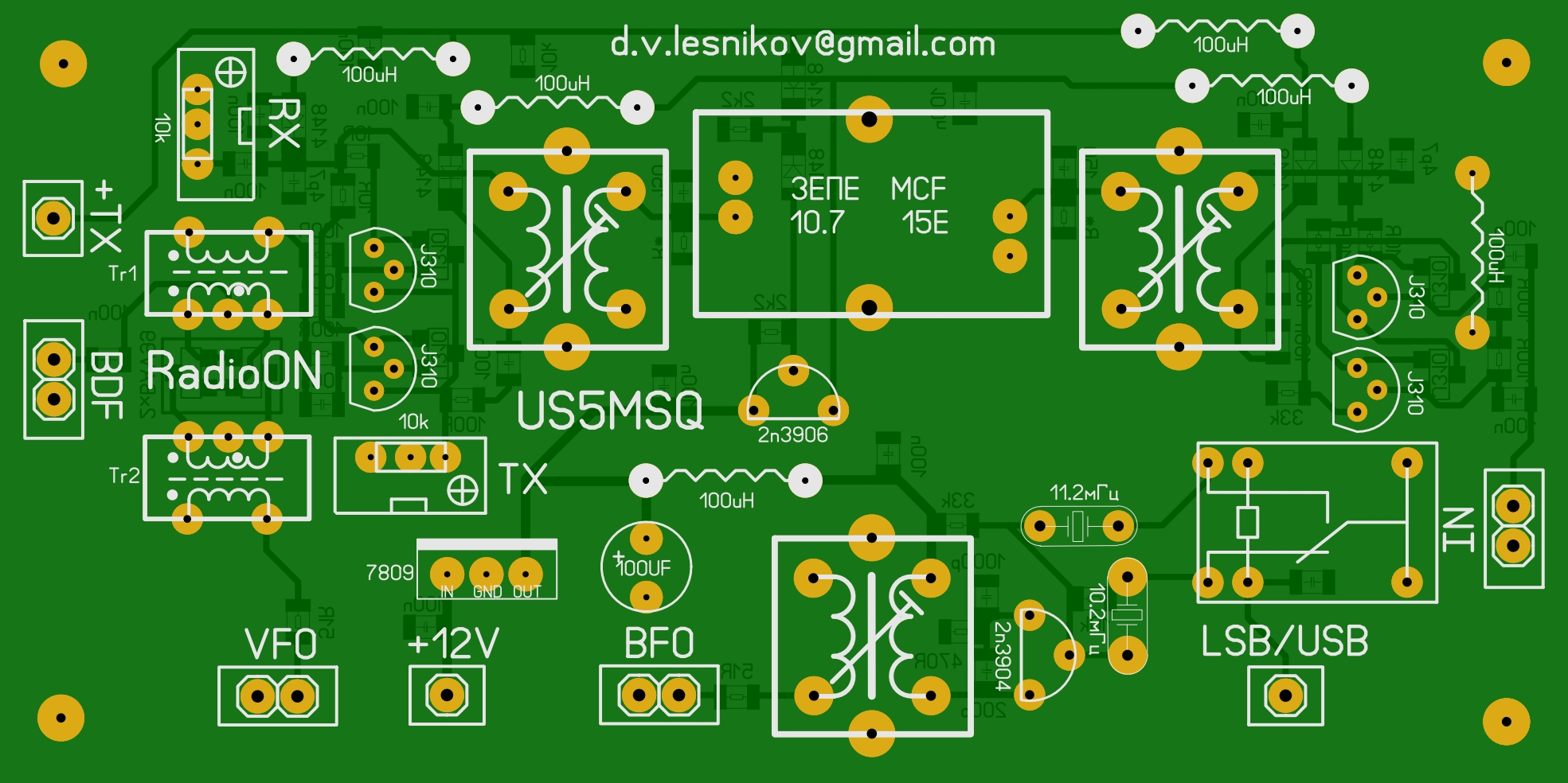

кстати а вот печатка моей первой ПЧ
Подключать тракт ПЧ АМ можно к истокам реверсивного каскада через развязывающий резистор 1-2,2 кОм.
