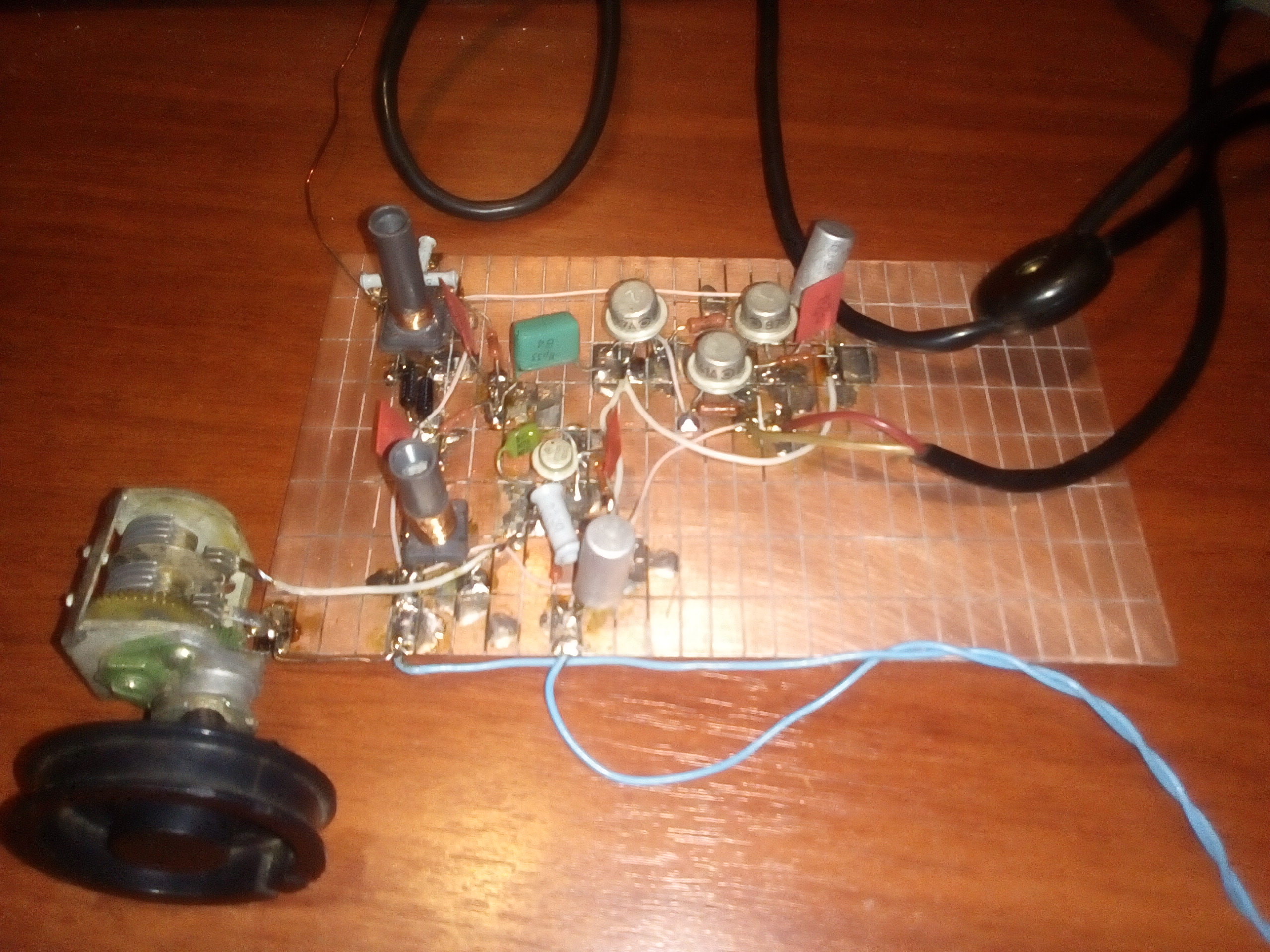

Я строю простой ППП
Re: Я строю простой ППП
Подойдет любой КПЕ, например малогабаритный от транзисторных приемников, с максимальной емкостью не менее 180 пФ, меньше нельзя, будет недостаточный диапазон перестройки.
Спасибо, всё понял!US5MSQ писал(а):Здравствуйте.
Удалось всё-таки получить необходимый диапазон перестройки с КПЕ от УКВ блока. Для этого уменьшал ёмкость между эмиттером и коллектором транзистора гетеродина и увеличивал количество витков катушки гетеродина. Когда поставил ёмкость 270пФ получилась перестройка 3600-3750 кГц. То что надо! Ток гетеродина упал до 0,5мА. Видимо из-за того, что добротность колебательной системы возросла. Приёмник работает отлично. Слушаю и получаю огромное удовольствие. Только вот уши болят от маски, а теперь ещё и от ТОН-2. Надо бы добавить что-то для приёма на динамик.
Спасибо!!!
Вот уж и не думал, что столько удовольствия получу от простого приёмника прямого преобразования!
Когда-то давно его делал по схеме Полякова, но он так нормально у меня и не заработал. Сейчас понимаю, что основная проблема была в том, что был недостаточный уровень сигнала гетеродина..
