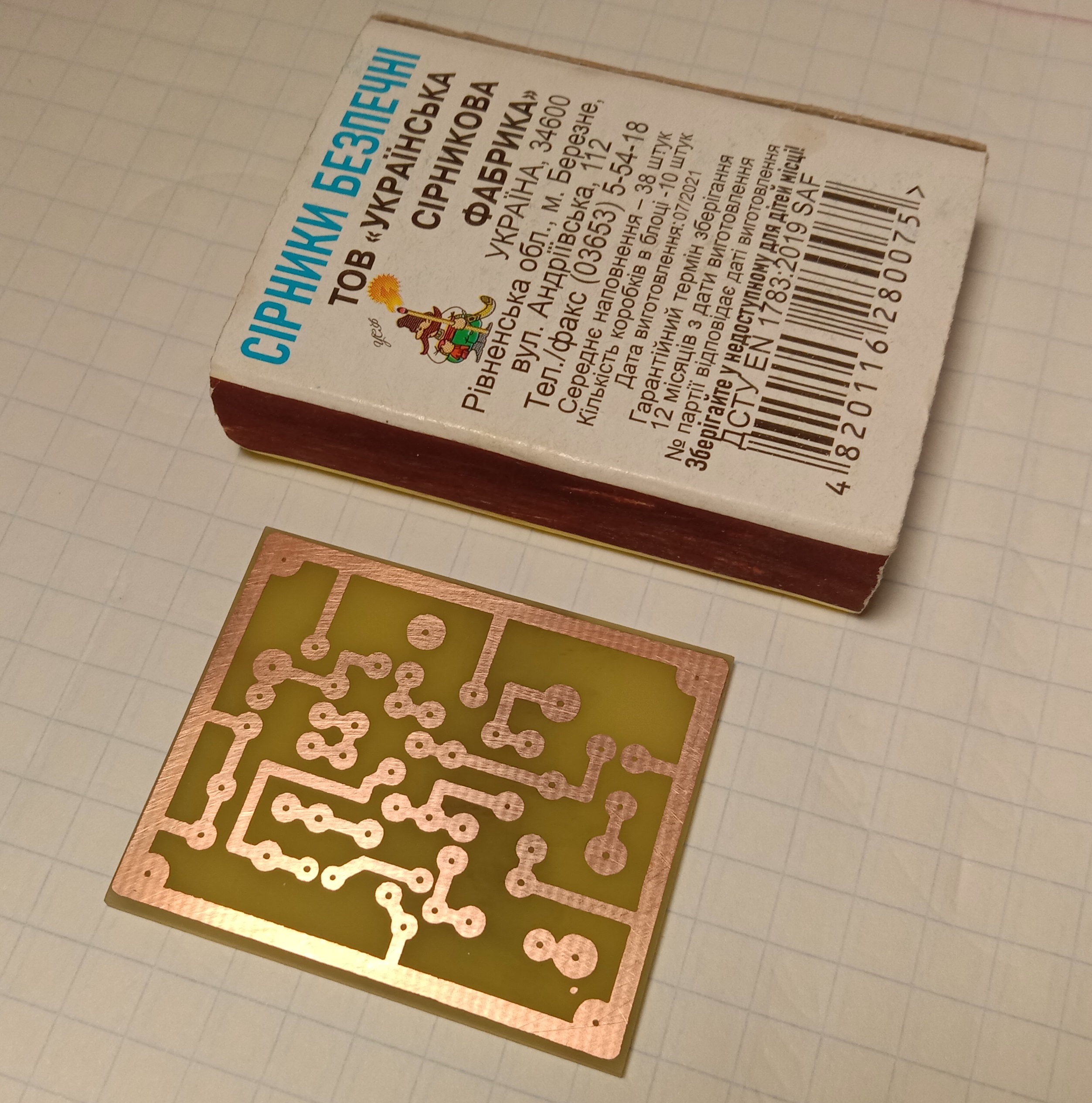

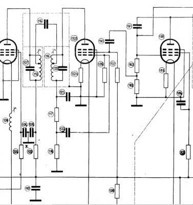

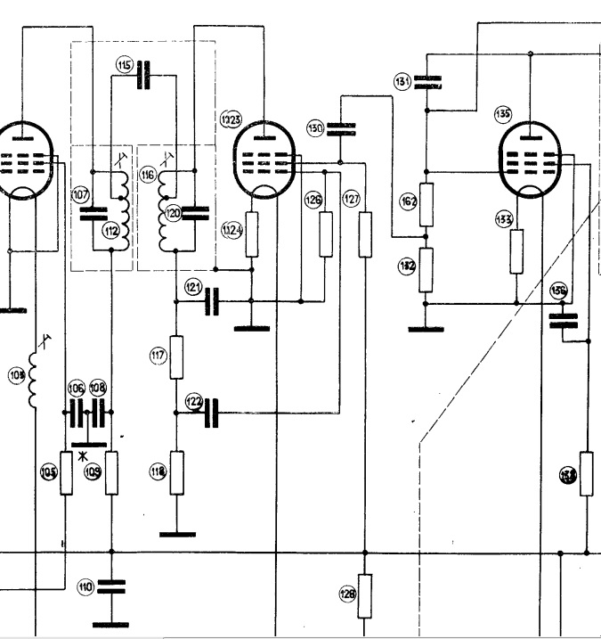

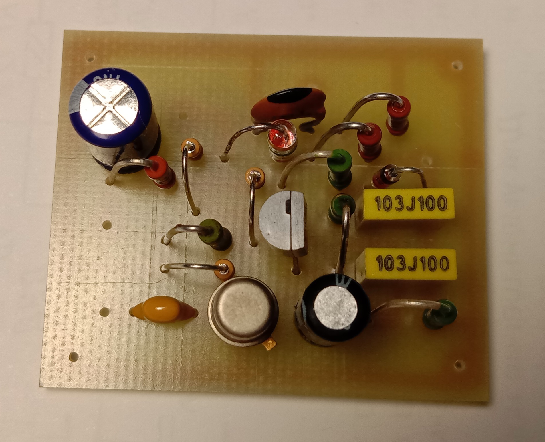

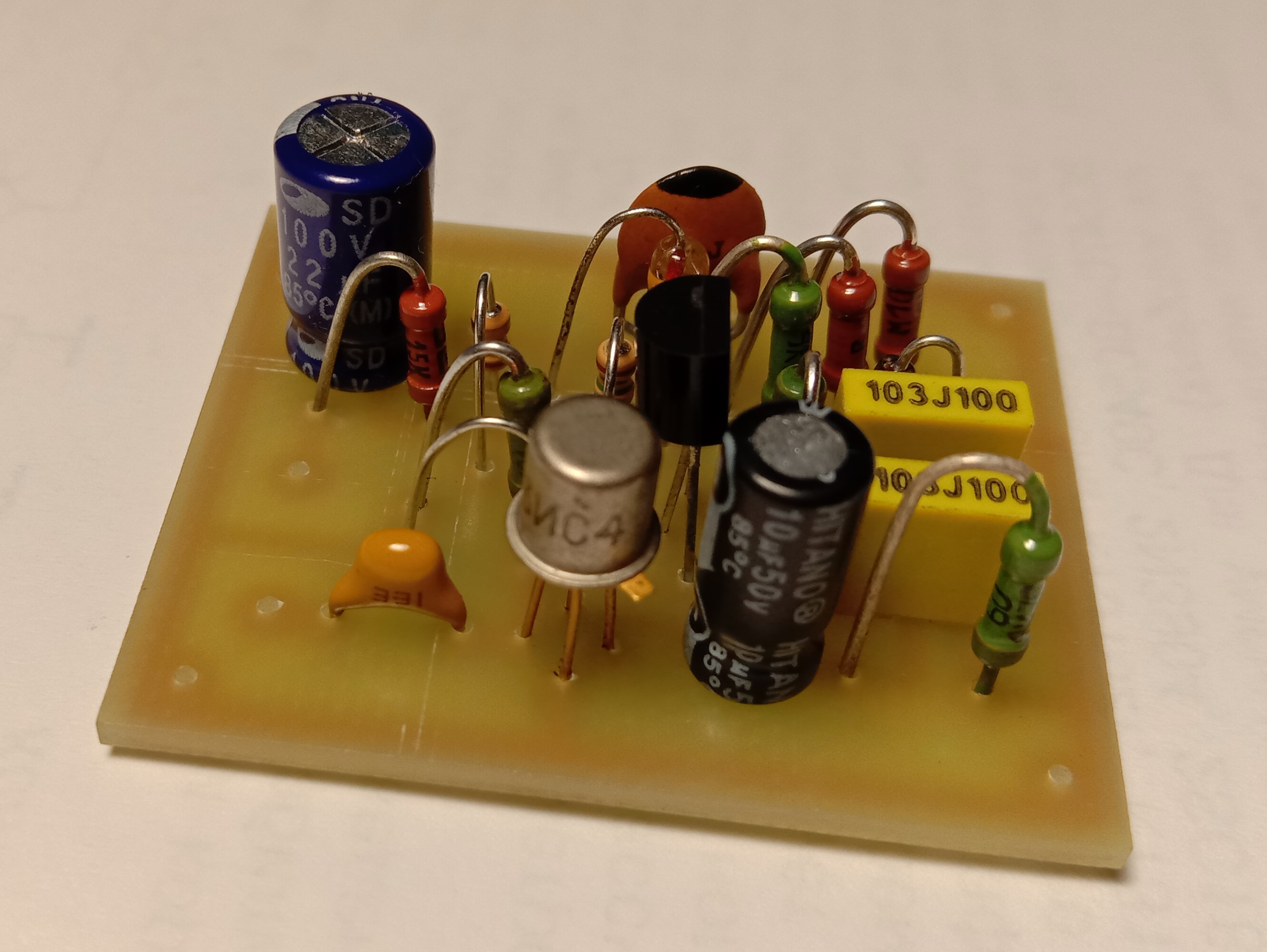

Добрый день! Повторил AM/SBB детектор, изготовил печатную плату, основные компоненты разместил на ней, кроме конденсатора 122 (все остальные элементы на плате). Прием АМ станций улучшился в разы, очень приятно стало слушать, пропали искажения и полоса стала более широкой. По поводу SSB тоже стало лучше, хоть обьективно трудно оценить так как прием велся на трубу отопления
(другой антенны нет) и при этом удалось послушать 40м и принять кореспондентов. Но есть одно но, после переделки УНЧ возле лампы 123 (перевод ее в пентодный режим) появился фон (50Гц на слух). БП изготовлен по схеме автора с фильтром по питанию 220в. Сергей Эдуардович можете подсказать куда копать, как устранить фон? (До введения изменений УНЧ фона не было).

Добрый день! Если вернуться к исходной схеме УНЧ, то что делать с анодом лампы 123? (ряньше он вместе с катодом выполнял роль детектора)US5MSQ писал(а):В конце концов, можно вернуться к исходной схеме УНЧ - общего усиления и так более чем достаточно.
Re: Р-311 – спортивный приемник
Пусть весит " в воздухе", а можно попробовать соединить его с экранной сеткой или заземлить.
Попробуйте и выберите лучший вариант
