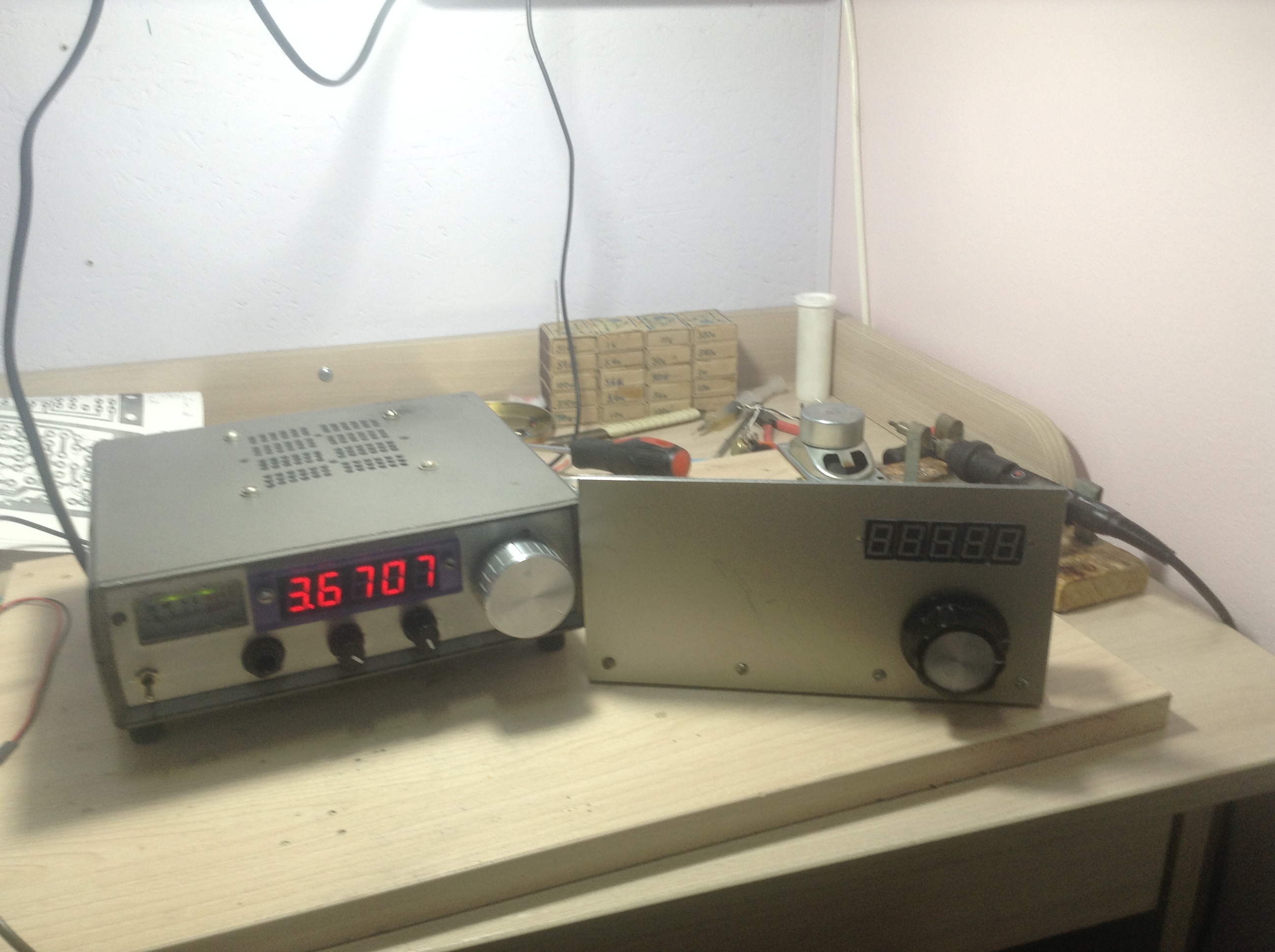

Сергей Эдуардордович, доброго дня. Ни как не могу подключить цифровую шкалу к первому джеку. В таком же приемнике но на 80 м она прекрасно работает , а здесь чувствительности не хватает. И резистором как Вы сказали и напряжением. Может двухзатворник не удачный?
Sany69
Сообщения: 216
Сообщение Sany69 »
Все , разобрался. Все работает.
Sany69
Сообщения: 216
Сообщение Sany69 »

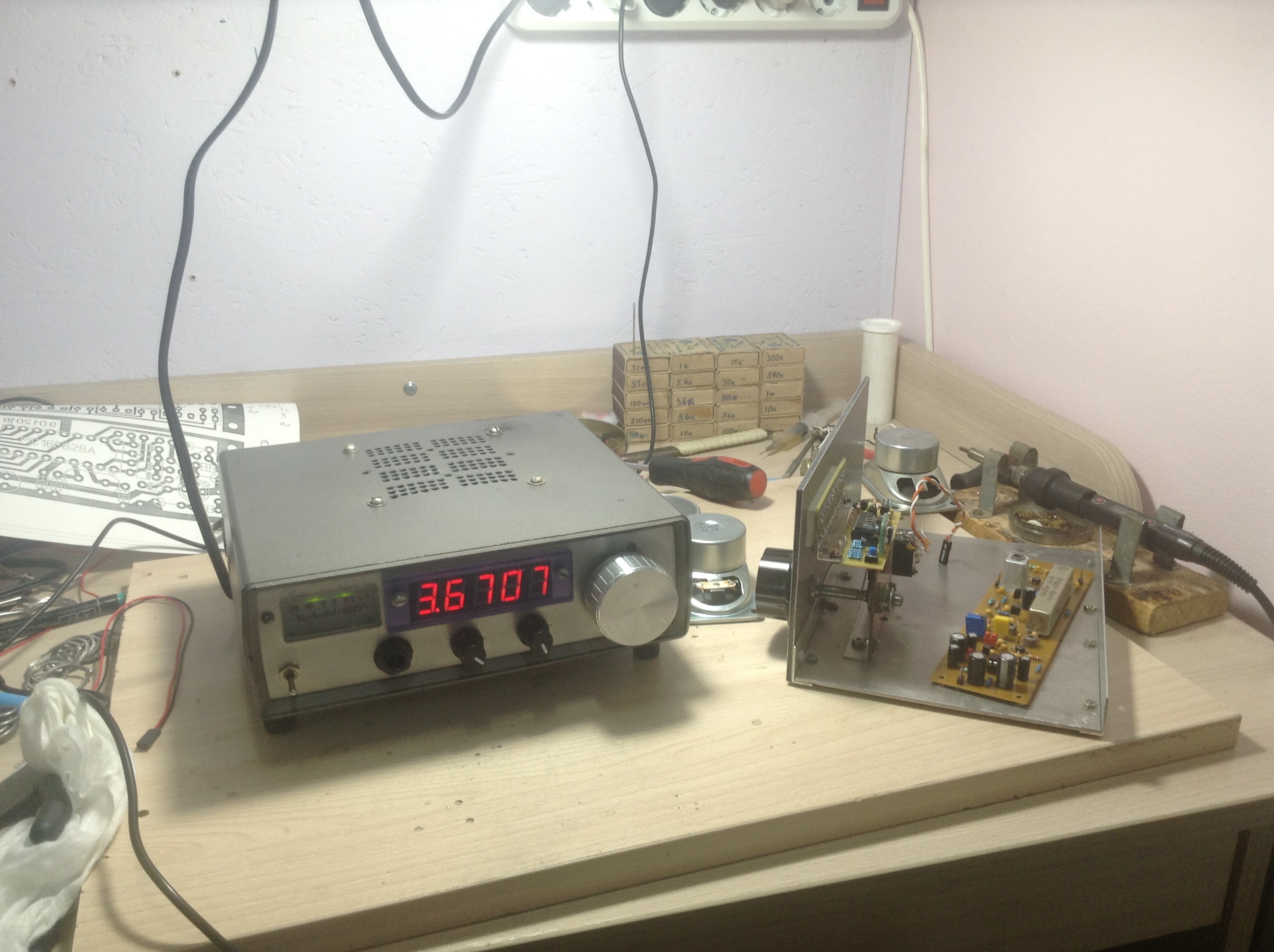

Всем доброго вечера. Завершаю постройку приемника на 40 м потихоньку допиливаю. Пытаюсь завершить постройку трёх диапазонного варианта, но пока 20 метровый диапазон мне не поддаётся. Толи приборы не те , толи руки кривые. Склоняюсь ко второму, ......все-таки руки :D :D :D
Sany69
Сообщения: 216
Сообщение Sany69 »
Кстати так как на 80 м станцией по меньше то ЭМФ заменил на керамику. Теперь есть свободный и рабочий ЭМФ для трёх диапазонного варианта.
Sany69 писал(а):Всем доброго вечера. Завершаю постройку приемника на 40 м потихоньку допиливаю. Пытаюсь завершить постройку трёх диапазонного варианта, но пока 20 метровый диапазон мне не поддаётся. Толи приборы не те , толи руки кривые. Склоняюсь ко второму, ......все-таки руки :D :D :D
Настраивать нужно так, как описано в статье https://us5msq.com.ua/prostye-supergete ... x-chast-2/
Главное - точно выдержать номиналы катушек 2 мкГн и контурных конденсаторов, указанные на схеме
Тогда и "допиливать" :) диапазоны не потребуется.
