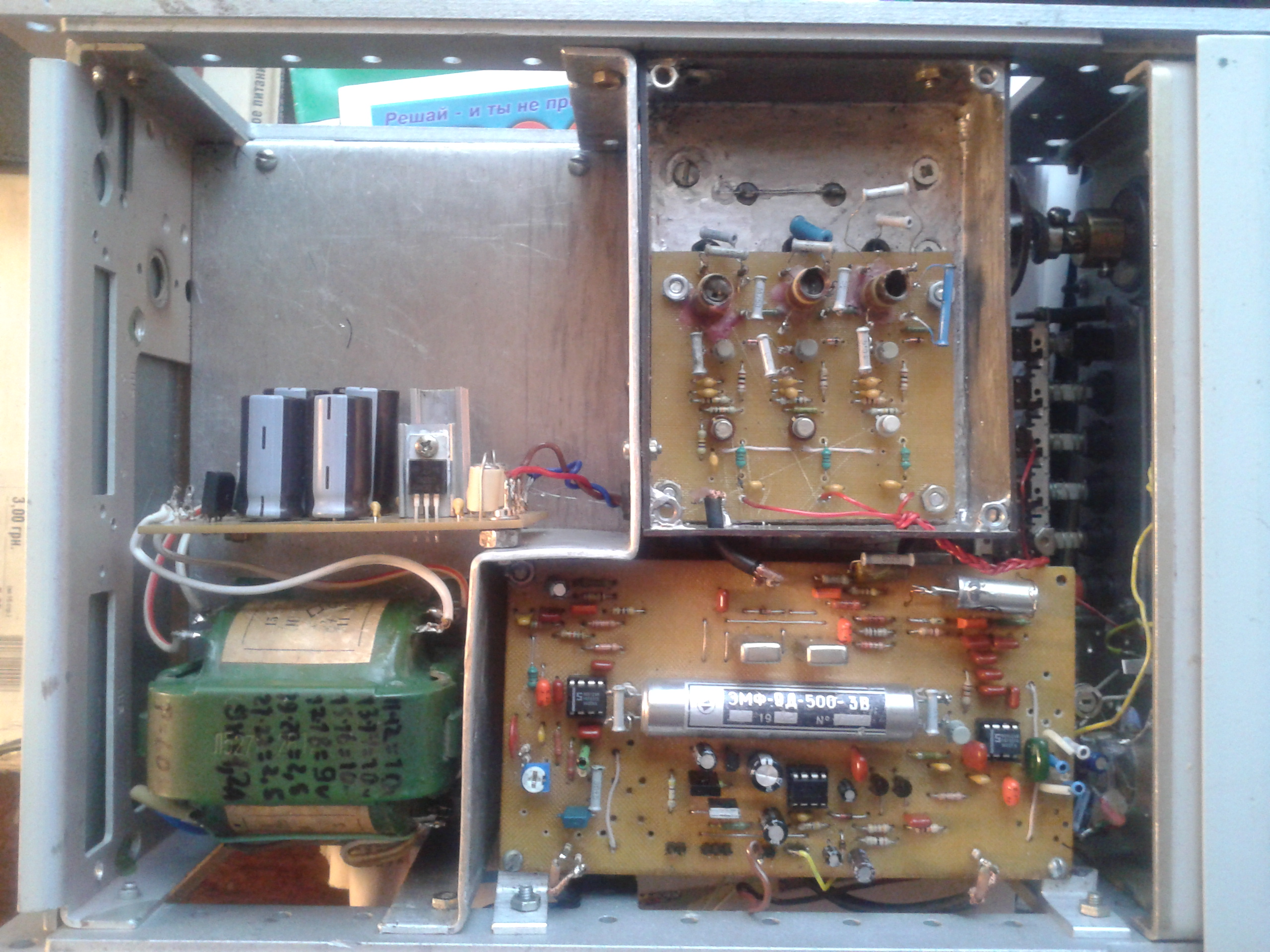

Сергей Эдуардович, здравствуйте! Собираю неспешно Аматор с обычным ЭМФ и дело дошло до
двухвходовой цифровой шкалы A16-PLL. Собран ГПД по схеме Урал-84 на три диапазона 20,40 и 80 метров. Схема ГПД Урала на каждый диапазон имеет свой контур и свой генератор. Подскажите пожалуйста как правильно подключить ЦАПЧ от Алматинской шкалы к данному ГПД? Спасибо!

Здравствуйте Сергей Эдуардович! Вот такое подключение или подобное как раз меня и интересовало и не совсем было понятно. Значит так и поступлю. Вот фото того, что получается.)) ГПД в отдельном экране сверху в момент подгонки. Полосовые фильтры находятся так же в экране и расположены снизу основной платы. Сергей Эдуардович, а правильно будет если я отдельной платкой спаяю ЦАПЧ из трех варикапов с емкостями и помещу все это в общий экран к ГПД, чтоб потом просто подпаять емкостя на контура и отдельно выведу кабель от платы к ЦШ? Влиять не на что не будет такое расположение? И еще вопрос по поводу ЦАПЧ. В моем случае получается, что подключены ведь постоянно будут все три варикапа к контурам но работать генератор будет только то на который подам питание это не помешает всей работе ЦАПЧ или нужна какая-то коммутация? Спасибо большое!US5MSQ писал(а):Ну если три отдельных контура, то лучше всего сделать на каждый свой варикап и соответственно на каждый подобрать свою ёмкость, это обеспечит оптимальную работу ЦАПЧ на каждом диапазоне
Re: Трансивер Аматор SA ЭМФ
Да, лучше всего сделать отдельной маленькой платы с подключением максимально короткими и жёсткими проводами. Сопротивление обратно смещеёёных диод-варикапов очень большое и параллельно подключении их практически никак не скажется на работе цепи ЦАПЧ.
