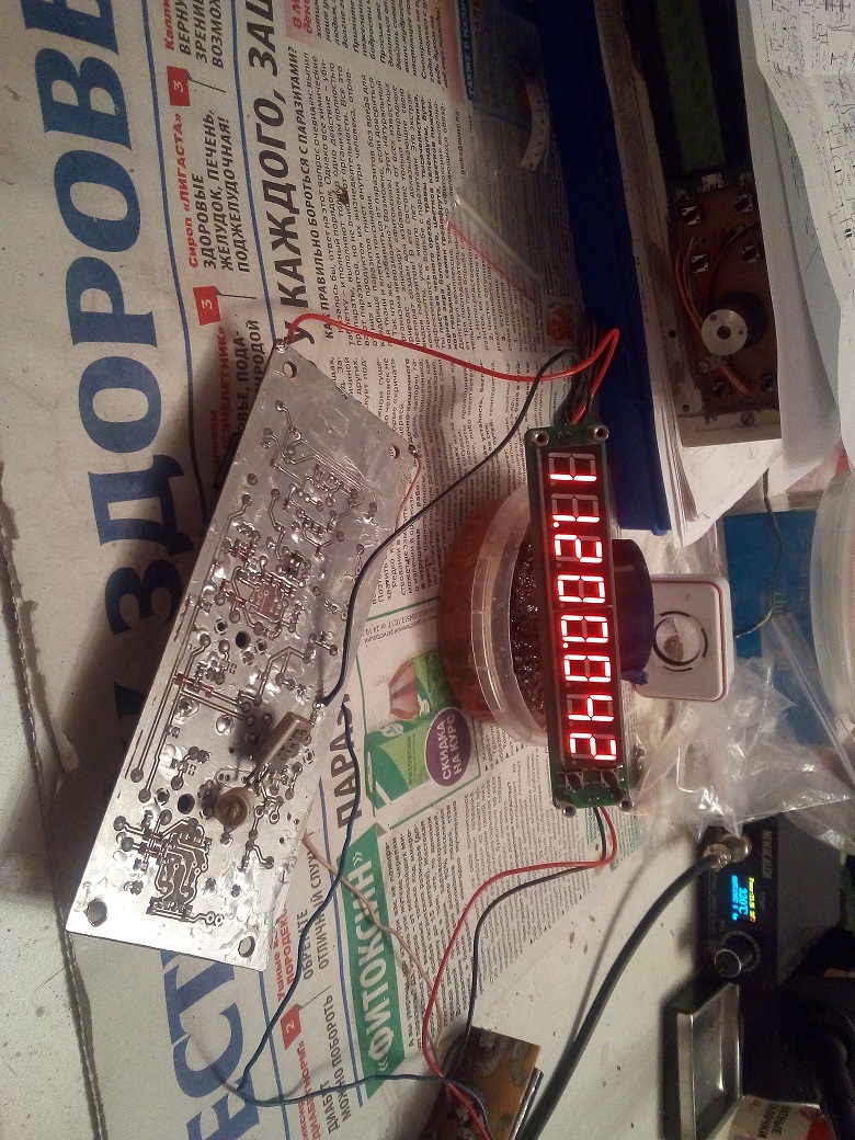

Сергей Эдуардович подскажите пожалуйста как выйти из ситуации не имея кварца на 11.2 мГц ! они видно очень дефицитные! на барахолках тоже нет не где! есть 11 скопейками но чтобы ровно 11.2 нет! подскажите . чтоб не сильно менять или переделывать платку)) может есть какой выход :oops:

Сергей Эдуардович, я нашёл у себя в закромах резонатор на 11187мГц, пойдёт ли такой или нет?вместо 11.2?
Попробуйте, если сможете увести частоту вверх хотя бы до 11197 кГц, чтобы полоса пропускания ЭМФ попала в полосу пропускания 1 ПЧ, то пойдёт

Есть ещё на 11.286 лодочка, где шансов больше?
Будем гадать или все же проверять? ;)

Будем пробовать :oops: :oops: :)

Сергей Эдуардович вот получилось, только частота маленько плавает +-20Гц, нет после недолгого плавания всё стала как копаная
ну так это совсем другое дело! :)

Сергей Эдуардович, вопрос такова плана, а сильно ли нужна точность установки если попаду +-1 кГц
