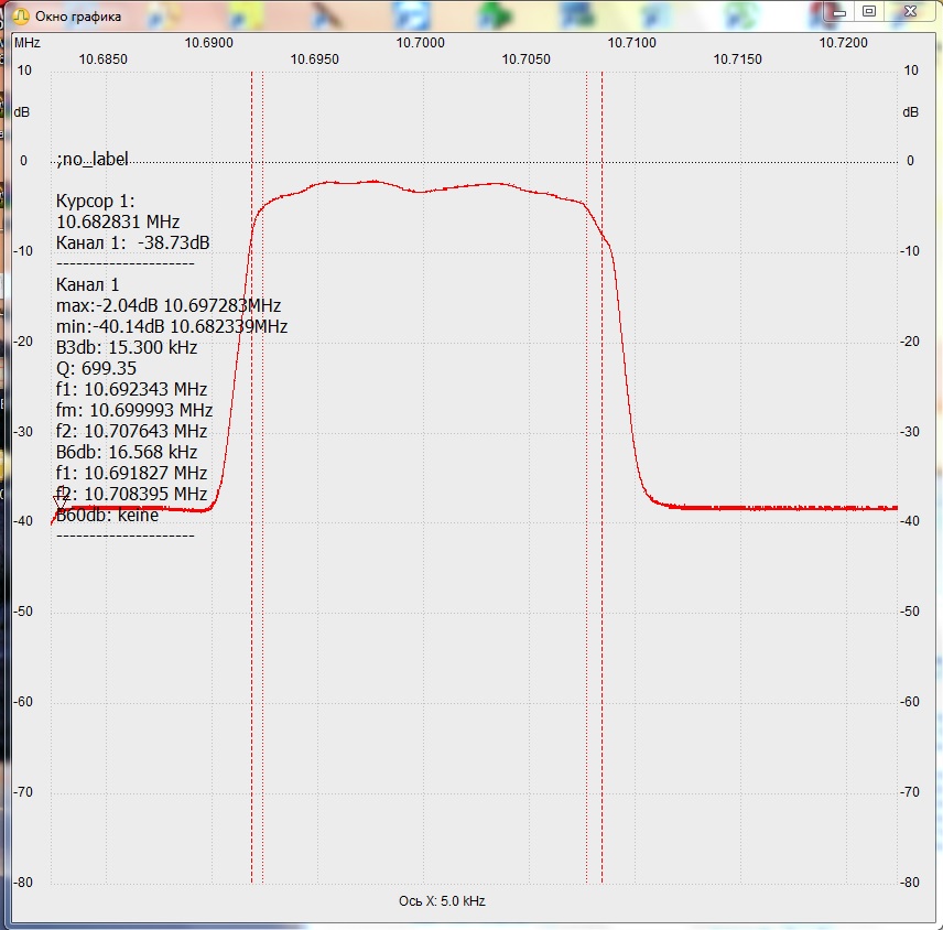

Явно недогруженный КФ
Сергей Эдуардович. Здравствуйте! тоесть надо подбирать также нагрузочные резисторы? или пересчитывать контура?
С уважением Андрей
С уважением Андрей
73
Попробуйте для начала подобрать резисторы, а уж по их номиналам можно будет судить, нужно ли перематывать катушки
Сергей Эдуардович. это АЧХ (которая выше)у меня уже с вывернутыми резисторами на 20ком(поставил подстрочники для быстрой настройки) . если их меньшую сторону вывернуть то АЧХ просаживается в низ и получается очень страшная как американские горки)))
73
ну тогда ой(с)
не знаю, что посоветовать, разве что оставить так как есть. Для участка расположения полосы пропускания ЭМФ (3 кГц) вполне покатит.
я еще помучаю ж....US5MSQ писал(а):ну тогда ой(с)
73
Сергей Эдуардович , приветствую))) ну вот я по морщил свою ж.... в итоге как то так)
- out.rar
- (15.45 КБ) 22 скачивания
73
Поздравляю. Отличная АЧХ!

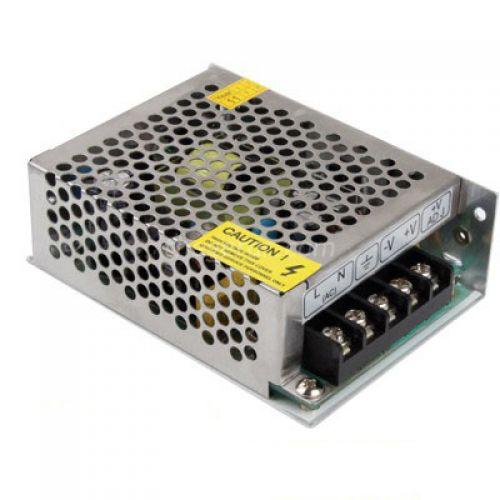

УМ взял свои честно заработанные 3 А, и трансивер при включении тона стал отключаться
по питанию. Виной оказался встроенный в транс термопредохранитель.
Приспособил БП от компьютера, всё стало на свои места.
Главное, что от него нет помех и самое главное "переменки".
Только он в корпус не помещается, заказал поменьше, если будет работать,
Вставлю в корпус, лишь бы помеху не создавал.

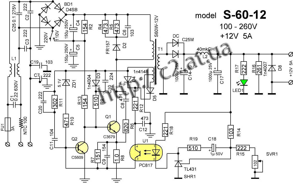

Вот такой. На форуме: https://radiohobby.listbb.ru/viewtopic.php?f=73&t=47 просили разместить ссылки на видео
приёмников и схемы. Если можно, выложу схемы и ссылки на ваши наборы, где описание этих приёмников.

Здравствуйте, Николай.
Конечно можно размещать ссылки на всё, что выложено на сайте - он полностью открыт для общего доступа.
А этот БП интересный, раз помех от него нет
