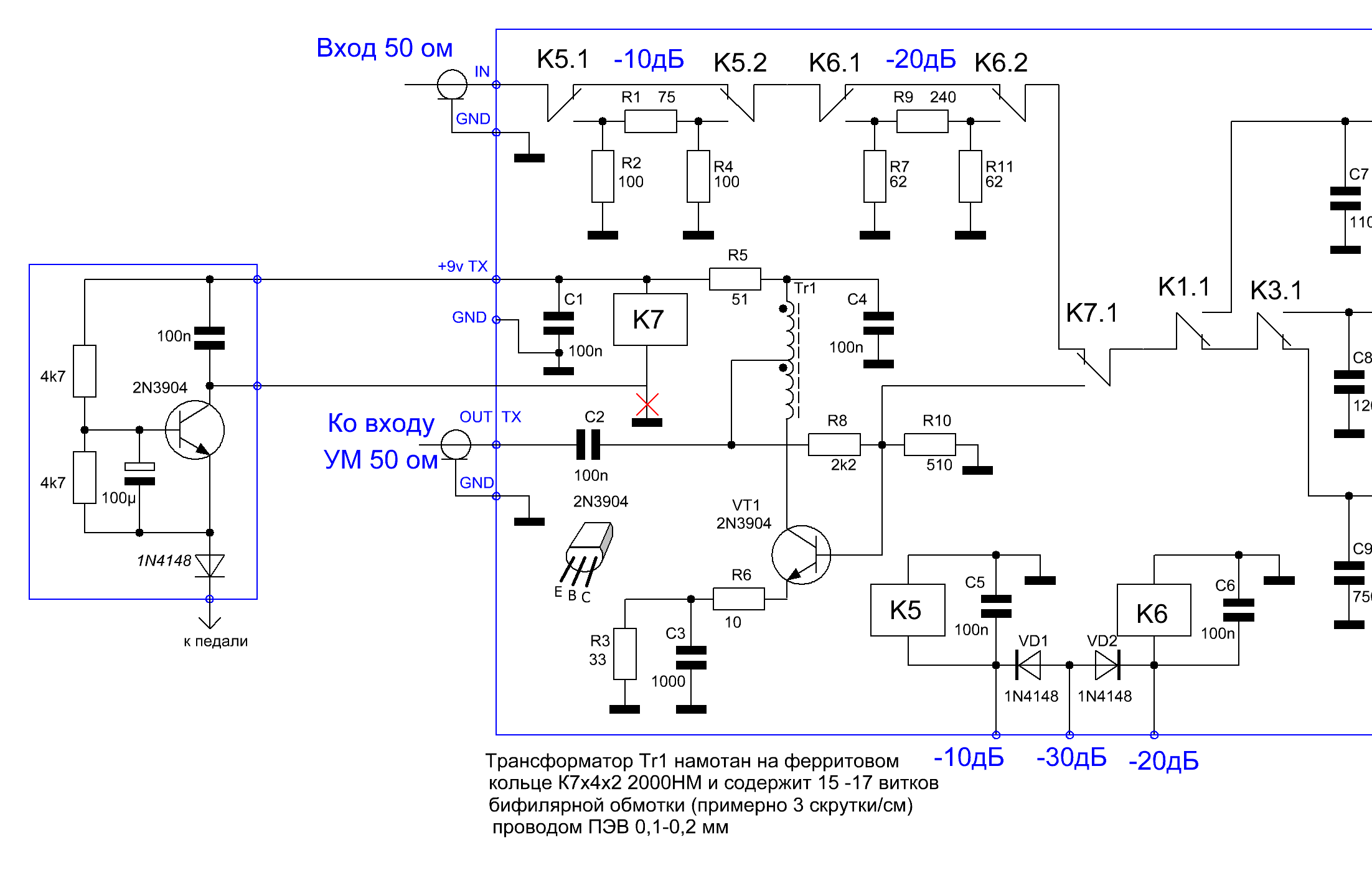

Здравствуйте, Николай.
Действительно, утро вечера мудренее :)
Эти всплески вызваны переходными процессами на основной плате при переключении режимов приема/передачи. Для их устранения нужно включать УМ на передачу с задержкой порядка 50-100 мСек по отношению к переключению в режим ТХ основной платы, а выключать его раньше переключения в режим RX на основной плате на те же 50-100 мСек. Это будет полезно и для оконечного каскада УМа, т.к. защитит его от всяких негараздов во время коммутации прием/передача.
Проще всего эту коммутацию реализовать на входе УМа - на плате ПДФ на основе реле К7, обеспечив подачу входного сигнала после завершения всех переходных процессов и снятие его до их начала. Для введения требуемых временных режимов потребуется небольшая доработка платы - нужно разорвать соединения обмотки реле с общим проводом и вывести его на внешнюю схемы управления, как показано на схеме.
Принцип работы этой дополнительной схемы управления достаточно простой. При переходе в режим ТХ (нажатии педали) катод диода через контакты педали подключается к общему проводу. При поступлении сигнала +9vTX запитываются каскада УМа, но реле К7 не переключается, т.к. конденсатор в базовой цепи транзистора разряжен и он закрыт. Только после заряда конденсатора, емкость которого и определяет время задержки включения тракта ТХ, транзистор открывается и включается реле К7. При отжатии педали цепь питания реле К7 сразу разрывается и оно практически мгновенно отключает вход УМа от основного тракта, который находится ещё некоторое время (задаётся емкостью конденсатора С2 на основной плате и вероятно его надо будет увеличить до 47-100 мкФ) в режиме передачи. Т.о. вводятся необходимые временные задержки. Емкости конденсаторов на плате управления и на основной плате указаны ориентировочные и возможно в процессе испытаний их потребуется подобрать чтобы убрать влияние переходных процессов коммутации и при этом не было заметной инерционности переключения.

Понял, попробую.
Самое неприятное - это изолировать ножку К7 от массы.
