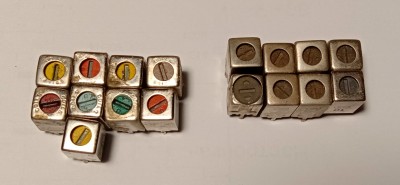

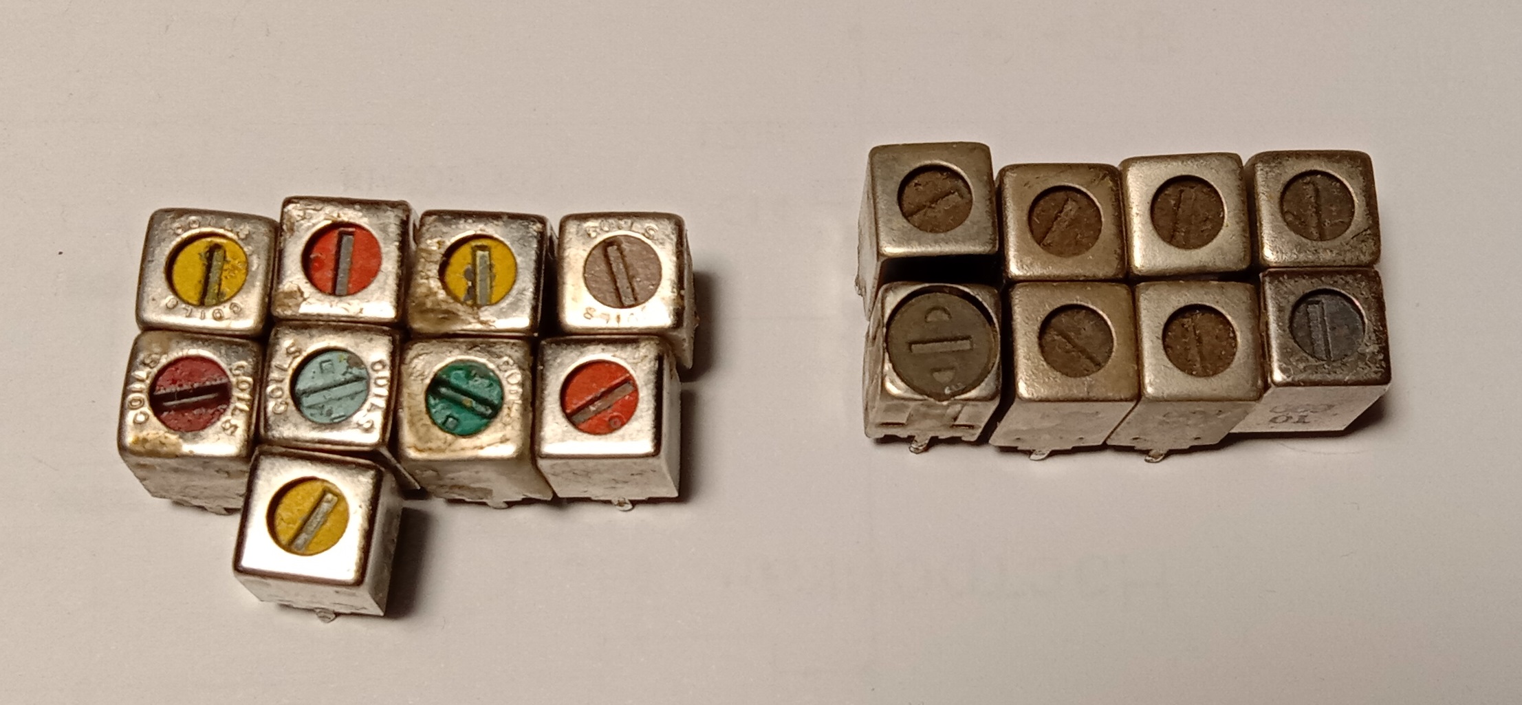

Извините конечно, я думаю мы друг друга не поняли. Вот фото, слева катушки которые выпаяны с радиоприемников имеют цветную маркировку, справа катушки которые выпаяны с плат импортных телевизоров имеют серый цвет горшков. Вопрос был в том, есть ли между ними разница, и одинаков ли будет коэффициент W=6*SQRT(L[мкГн])?US5MSQ писал(а):Или это Вы так меня тролите???
Еще раз извините за такие вопросы (я если не понимаю, переспрашиваю), никоим образом не хотел Вас обидеть.
