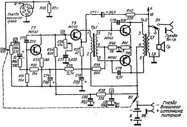

Сергей Эдуардович вопрос по УНЧ, есть у меня полу разбиты VEF-202 если от него использовать унч, который хорошо сюда вписывается по полярности питания. Предварительный каскад на Т7-Т8 по схеме Радио, 1976,№2 исключить или не хватит усиления? как сделать правильно?
Если использовать полностью УНЧ от ВЭФа, имеющего Кус=70, то будет маловато усиления.
Можно попробовать повысить усиление убрав ООС, убрав R42 (нумерация по схеме, приведённой в инструкции к ВЭФ-202) и зашунтировав электролитом 100 мкФ эмиттерный резистор R33, тогда усиления должно хватить, но если качество звучания будет неудовлетворительным, тогда нужно будет вернуть ООС на место и поставить один каскад с ОЭ в качестве предварительного УНЧ.
p.s. Вы уже и схему выложили :)
нумерация деталей совпадает.

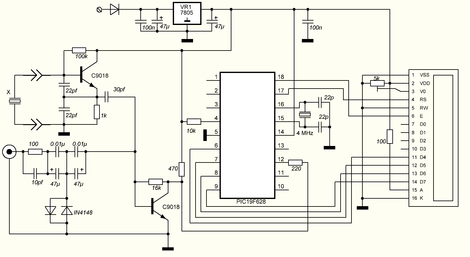

В списке Ваших приборов не хватает частотомера, хотя бы простейшего недорогого, типа такого, 4х или 5-ти разрядного - см.
http://us5msq.com.ua/forum/viewtopic.php?f=23&t=138
http://us5msq.com.ua/forum/viewtopic.php?f=23&t=96
Или ГСС. Без них вогнать ГПД в требуемые частотные диапазоны не реально. А для остальной настройки приёмника (ВЧПЧ) вполне хватит генератора шума, разумеется, что Ваш приемник даже в таком, ещё не настроенном виде,его чует. Просто подключаем его на входу и подстройкой контуров сначала ПЧ, потом ПДФ (при настройке ГПД на середину диапазонов) добиваемся максимума сигнала(шума) на выходе.
Сергей Эдуардович, здравствуйте! Вот появилось немного свободного времени и решил вернуться к доделкам и настройке данного приемника! Выше Вы писали , что нужен хотя бы простой частотомер! Вот на просторах интернета попалась схемка тоже простого частотомера.
Решил ее повторить. Заявлено, что работает аж до 60мгц. Очень интересно узнать Ваше мнение по поводу этой схемы . А самое главное хватит ли ее для настройки данного приемника без существенных переделок? А если и будут такие подскажите пожалуйста в чем они заключаются? Или
если уже и собирать частотомер то , чтоб можно его было использовать так же и в качестве цифровой шкалы как описано здесь: http://ra4nal.qrz.ru/acrobat/chlcd16.pdf Спасибо!
