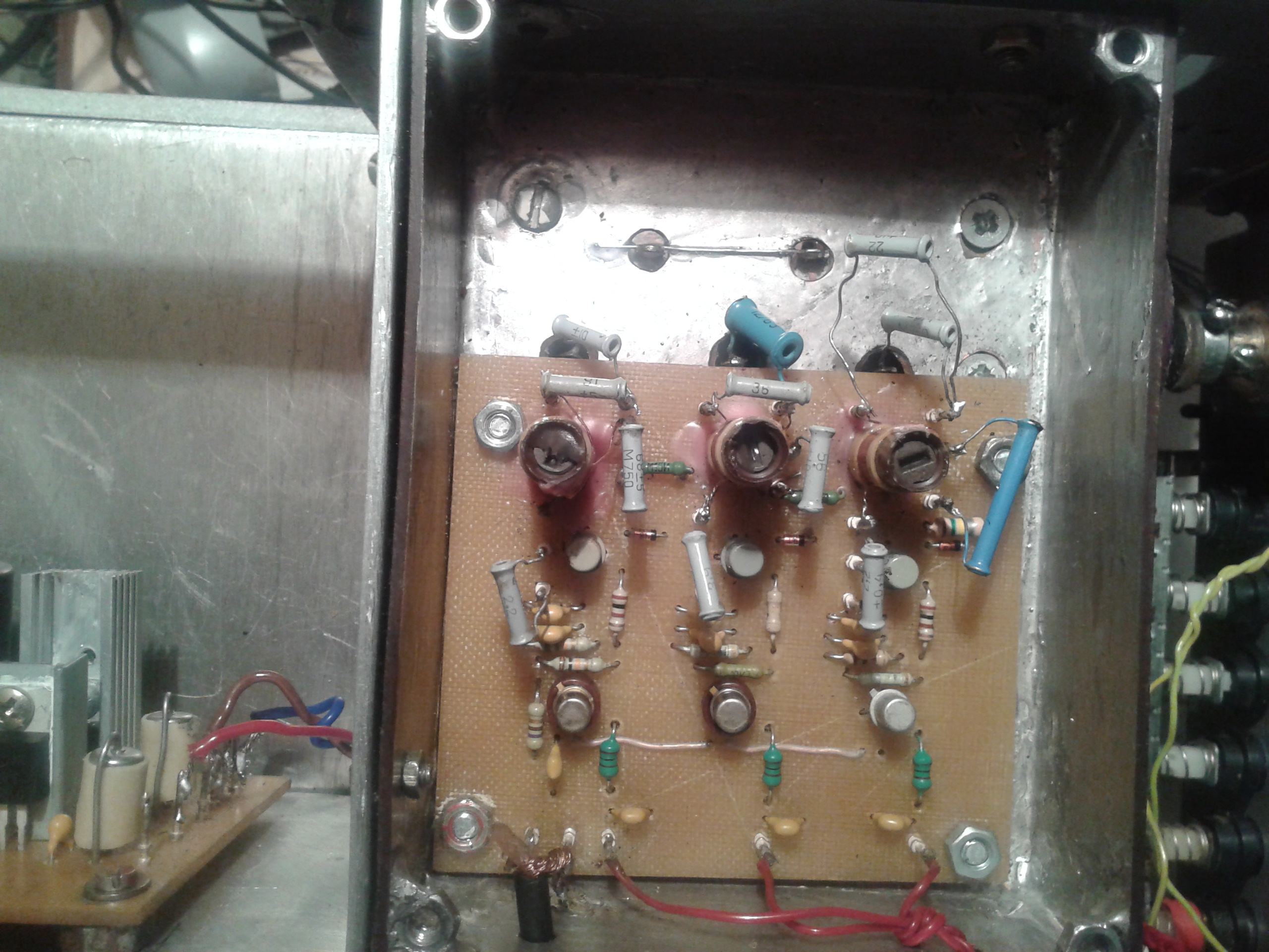

Сергей Эдуардович, здравствуйте! Подскажите пожалуйста в чем может быть причина не правильной работы ГПД? Пока все было на столе работало нормально. Начал оформлять в корпус и началось... Генератор вгонял по частотомеру. Частоту ГПД держал нормально. Блок питания использую на кренке 9 вольт стабильно. Емкостя после моста выпрямительного 9400мкф. Выход настроил по ВЧ головки приставка к мультимеру. Ориентировался на Вашу таблицы показаний к ВЧ головки. Все три генератора выдавали примерно 170...190 мВ. Несколько дней ГПД работал но начинал уже плыть. Сначала немного приходилось подкручивать ручку за станцией. Думал может прогреется и остановится, но нет! Чем дальше тем хуже становилось. Грешил на верньер может не точно настраиваюсь либо в нем проблема. Замедление конечно маловато для трансивера но все же на первое время пойдет. Разбирал , смазывал и обратно ставил. Результат то же. Доделал цифровую шкалу и тут началось самое интересное )) Подключил все как положено через экранированные провода. Конденсаторы по входам подобрал. Показания шкалы правильные, менялась только последняя цифра в небольшом промежутке. И вот смотрю на экран , а он показывает какую-то ерунду... На 80 м частоту показывает то 4 с копейками то 7 то 12 мГц. Кругу ручку настройки и в одном из положений показания снова правильные. Нахожу станцию и смотрю за показаниями шкалы. Показания болтает из стороны в сторону... Так же это хорошо слышно и на динамик. Голос оператора меняется. Причем частота уплывает очень быстро нужно постоянно подстраиваться то в одну сторону то в другую. Выкрутил КПЕ до края диапазона и оставил на час примерно. Частота уехала очень. Переключаю на 40 метров тоже самое только показания шкалы правильные по всему диапазону. Но плавает из стороны в сторону. Либо в какую-то одну сторону. Чуть подкрутил и плывет в другую сторону, а потом началось тоже что и не 80 м. Показания не пойми какие высвечиваются. То 20 мГц то 15, а то и 67 мГц и не остановишь! Пробовал емкостя заново подобрать по входам для шкалы. Результат совсем не понятный. Увеличивал больше 330 пф , толку нет бегают показания. Проверяю ВЧ выход головкой.Показания тоже не те что после настройки были. Все завышены и к тому же когда кручу настройку то при разной емкости КПЕ показания растут либо меньше становятся. По этой причине и подобрать входные конденсаторы не получается как я понимаю. Толи возбуд какой-то в ГПД , толе еще что-то... Пробовал запитать от лабораторника, результат такой же. Уже все что можно перепробовал и перебрал, а причину нестабильной работы ГПД так решить и не получается! Подскажите может не там ищу или не то! ГПД собирал по схемам из двух источников. Это Урал-84 она более полная и схема ГПД от Аматора КФ. Схема похожа на ураловскую но очень упрощена. Из двух схем собрал вот этого ГПД. Все три генератора одинаковые. Отличаются только емкостями в контуре и С6 подбирал для каждого диапазона. Выход общий. Работает только тот на который подаем питание. Резистор R5 так же общий для всех трех генераторов. Вроде правильно нарисовал ( срисовал со своего ) )) Спасибо большое!

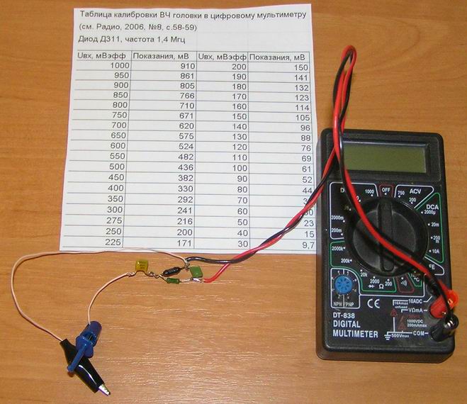

Шкала Алматинская А16-ЦАПЧ. Нет усилителя больше нет. Сразу с ГПД идет на смеситель. Наверное измерения проводил не правильно раз Вы говорите, что малое напряжение. Изначально когда только вгонял ГПД в диапазоны то работало все нормально и частотомер показывал все корректно даже пробовал подключить к основной плате и послушать эфир. Все устроило. ГПД показал стабильную работу сразу же. Потом решил все же проверить напряжение на выходе и спаял ВЧ головку к мультиметру. Начал измерять и ужаснулся показаниями мультиметра. Как думаю выдержала SA612?! Вот по этой таблице сверял показания. Смотрю показания мультиметра в колонке ( показания мВ) и смотрю то, что показывает мультиметр. Сравниваю показания мВ с показаниями из колонки Uвх,мВэфф. Вот по таблице и уменьшил до 170...190Uвх,мВэфф . А было где-то 300...500 Uвх,мВэфф в зависимости от диапазона. Так же и напряжение опорного генератора уменьшил ориентируясь на таблицу. При моих первых замерах сразу было толе 300 толе 350 Uвх уменьшил до 200 Uвх, мВэфф. Наверное я не правильно понял как проводить замеры и поэтому такая работа ГПД ну и конечно же показания шкалы. О том как пользоваться ВЧ головкой читал в журнале но .... :oops: Пришел к выводу, что смотрим по таблице. Колонка с показаниями мВ, это то, что должен показывать мультиметр. Эти показания соответствуют показаниям из соседней колонки то есть Uвх, мВэфф. Сергей Эдуардович, подскажите пожалуйста, я правильно провожу измерения и пользуюсь таблицей? Спасибо большое!

Да, для Sa612 это нормальное напряжение.

US5MSQ писал(а):Да, для Sa612 это нормальное напряжение.
ЦШ Алмаатинскую в данном случае лучше подключать не через развязывающие емкости, а через развязывающие резисторы величиной 330-1000 Ом (подбираем максимальные по устойчивым показаниям)
Ну с показаниями вроде разобрались. Значит правильно замеры делаю ориентируясь по таблице!))

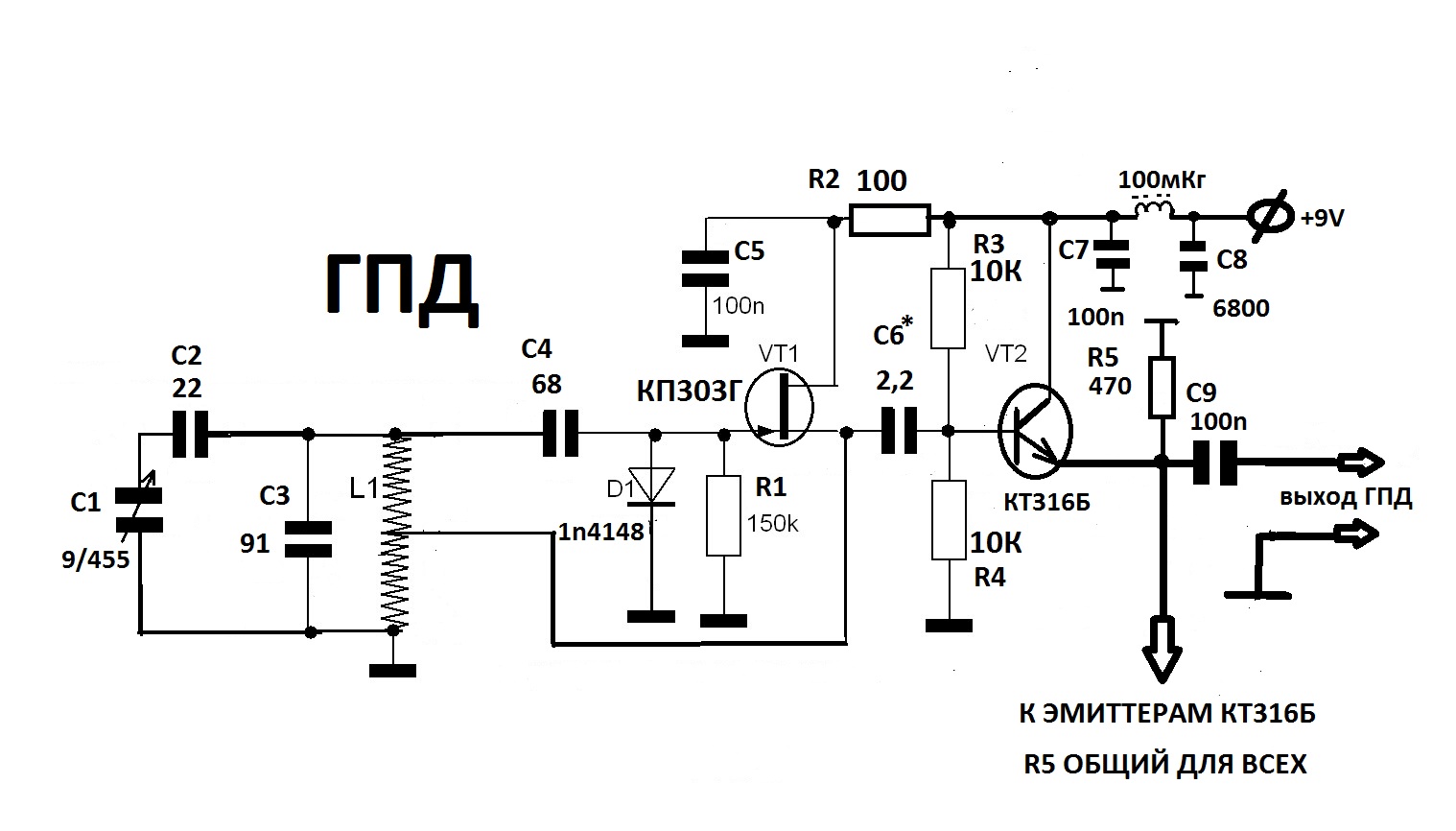

Сергей Эдуардович, если Вас не затруднит подскажите пожалуйста по схеме ГПД. Интересуют режимы транзисторов. Везде встречаются практически голые схемы без описаний. То есть собрал по схеме и порядок, а вот Какие напряжения должны присутствовать на том же КП303 и КТ316 для правильной работы каскадов нигде не встречал. Возможно у меня ГПД работает не в режиме или возбуд какой-то присутствует.

Пробовал подпаять на входы резисторы как Вы и советовали добился хорошего результата. Спасибо большое! Потом занялся ГПД. Решил подобрать конденсаторы по ТКЕ. После замены на синие частота стала более стабильной! Возникла новая проблема. Со шкалой что-то стало происходить не понятное. На вход ЦШ 2 подпаял 470 ОМ показания 499.96 показывала стабильно. На вход 1 впаял 940 ОМ и только тогда смог остановить показания шкалы. Все это работало около 40-ка минут! Потом резко ни с того не с сего снова началась пляска на дисплее шкалы. При том на слух станции не сильно убегают. Пробовал на вход 1 добавить резистор поднимал аж до 2,5 ком. толку никакого..... показания прыгают как попало. на 80 м то 15 мГц то 12 то 7 то 5... короче вернулся снова к тому что и было... со шкалой...((( пробовал менять пикконтроллер разницы никакой. Ах да забыл написать... При самом первом включении после сборки ЦШ дисплей выдавал только одну строчку. Крутил вертел в руках и хоп появилась вторая строчка. Потом снова пропала и одни квадратики одной строчкой. И так несколько раз. Проверил пайку дисплея и пропаял на всякий случай. Вроде все стало запускаться нормально. А сегодня включаю шкалу и снова одна строчка и контрастность на всю. Черные квадраты. Уменьшить могу и увеличить но ноли не высвечивались и строчка одна. Потом несколько раз пропадала контрастность просто зеленый дисплей. Снова крутил вертел в руках и снова заработало как положено! Может с дисплеем что-то не то либо кварц или обвязка его? Кварц менял. Ну и 74НС00 останется хорошо их хоть 3-ри штуки купил. Мистика какая-то... вот блин не везет и как с этим бороться?!))) У меня так же и частотомер временами начинал показывать. В течении дня то нормально измеряет то начинают прыгать цифры. То снова нормально. Вот грешу на сеть и наводки от нее. Одно радует частота ГПД более стабильна стала. Но все равно не то что было при первых включения ГПД. Совсем мистика какая-то..... Может по сети что-то лезет? Так как обращал внимание, что часто появляется какая-то помеха ( сигнал ). Типа что-то включается на несколько секунд. Эфир как бы полностью чистый становится и тишина . Впечатление что кто-то мощный сигнал ставит на несколько секунд и блокирует полностью все шумы. Но в этой тишине станции слышно. Через несколько секунд тишина пропадает и появляется сильный шум и станции прям громко слышно! Эту помеху и не других приемника очень хорошо слышно! В общем ерунда какая-то происходит! Уже и понять не могу что мне первым делом проверять нужно?! )) Толи шкалу и почему она временами ерунду показывать начинает ( так же и с частотомером самодельным происходит) толе ГПД но частоту получается контролировать нечем... По голосу операторов слышу что плывет частота но не сильно.
