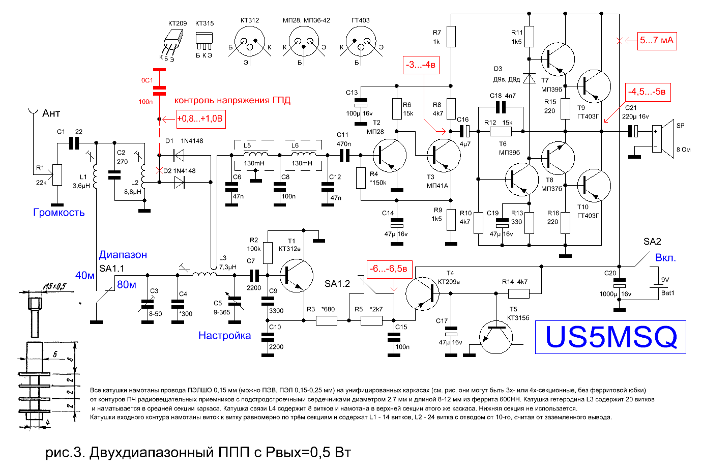

схема приемника на первой страницеBoris писал(а):boboz74, для такой частоты, индуктивность катушки должна быть раза в три-четыре больше...boboz74 писал(а):... На моем примере. Переменный конденсатор у меня максимальной емкости 520 пф.
Подставляю частоту 1700- 2100.. далее индуктивность 7.3.... далее мин. и максимальное значение переменного конденсатора 12-520...
или я что то попутал....

В схеме правильная индукивность, но ваш вопрос о растягивающих конденсаторах не совсем коректный.boboz74 писал(а): схема приемника на первой странице
В схеме ведь еще стоит емкостной делитель с общей ёмкостью около 1000пф (на глаз), его тоже надо считать.

Другое дело, если мы хотим просчитать/пересчитать схему с уже заданными значениями контурных элементов, например контур ГПД ППП (см. схему). Если я правильно понял, Вы хотите оценить какой будет диапазон перестройки ППП с КПЕ имеющий максимальную емкость 520 пФ и рассчитать величину емкость последовательно включенного с ним конденсатора для оптимальной растяжки диапазонов?
Прежде всего для этого контурную схему ГПД надо привести с эквивалентной схеме, приведённой в табличке KONTUR3C. Как видим на схеме, параллельно КПЕ включены три последовательно включенные конденсаторы С7,С9 и С10. Нам надо вычислить эквивалентную их емкость, обозначенную в табличке как Сpar. Для трёх последовательно включенных конденсаторов есть такая специальная формула, но я её не помню
, мне проще всего это сделать поэтапно: сначала рассчитав емкость двух последовательно включенных С79=(С7*С9)/(С7+С9), а затем по той же формуле Сpar=(С79*С10)/(С79+С10)=875 пФ.

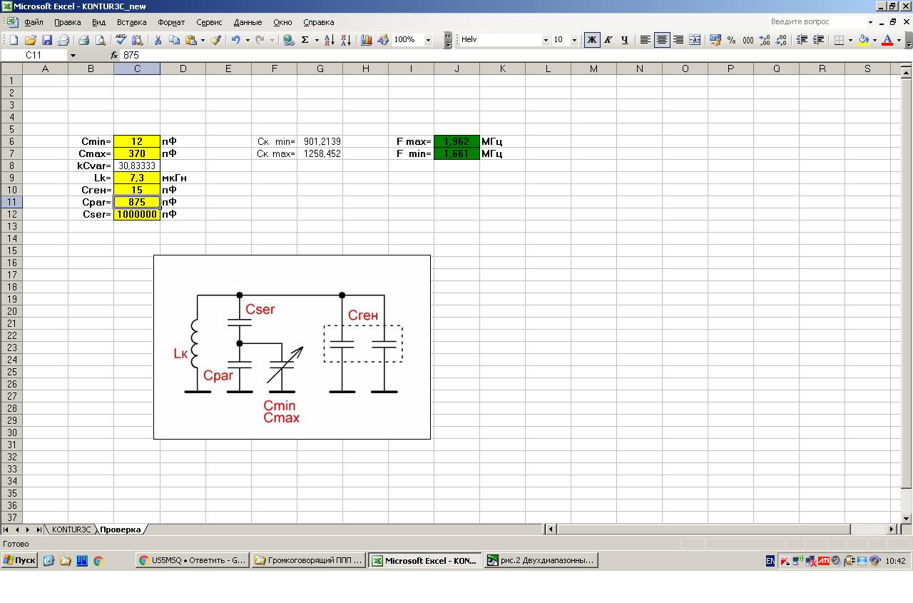

Далее в табличке на 1 странице можно методом подбора максимальной емкости КПЕ подобрать такое его значение при котором Сpar будет близко с 875 пФ, а емкость Сser, которой на диапазоне диапазоне 80 м (т.е. для частоты ГПД примерно 1,7-2,0 МГц) нет, должно быть максимально большой (как минимум на порядок больше Сmax, т.е. более 10000 рФ, что практически эквивалентно проволочной перемычке).
Намного проще и нагляднее это можно сделать, если воспользоваться второй страницей (Проверка) обновлённого варианта программки KONTUR3C_new http://us5msq.com.ua/kontur3c-prostaya- ... ensatorov/
Вносим в ячейки первой колонки требуемые значения и получаем диапазон перестройки контура. На диапазоне 80 м, т.е. для частоты ГПД примерно 1,7-2,0 МГц, последовательной емкости нет, поэтому в программке мы её задаём бесконечно большой, например 1000000 пФ. Как видим диапазон перестройки широковат. Оптимизируем (подбираем) значение максимальной емкости КПЕ Сmax для получения требуемого диапазона перестройки, у меня получилось 370пф.

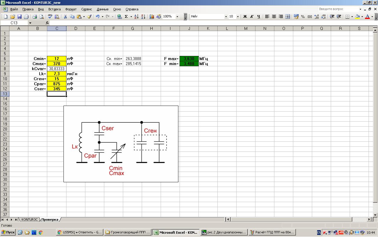

Затем проверяем возможность перестройки на 40м диапазоне и заодно рассчитываем требуемую ёмкость С3+С4 , для чего подбираем значение Cser. У меня получилось 345 пФ, что очень близко к авторской.
Ну и последний момент, рассчитаем какой растягивающий конденсатор Сраст нужно включить последовательно с КПЕ, дабы ограничить его максимальную емкость Скпе на требуемом величине Стреб=Cmax:
Сраст=(Скпе*Стреб)/(Скпе-Стреб)=(520*370)/(520-370)=1282 пФ, выбираем ближайший (в большую сторону) типовой номинал 1300-1500 пФ.
