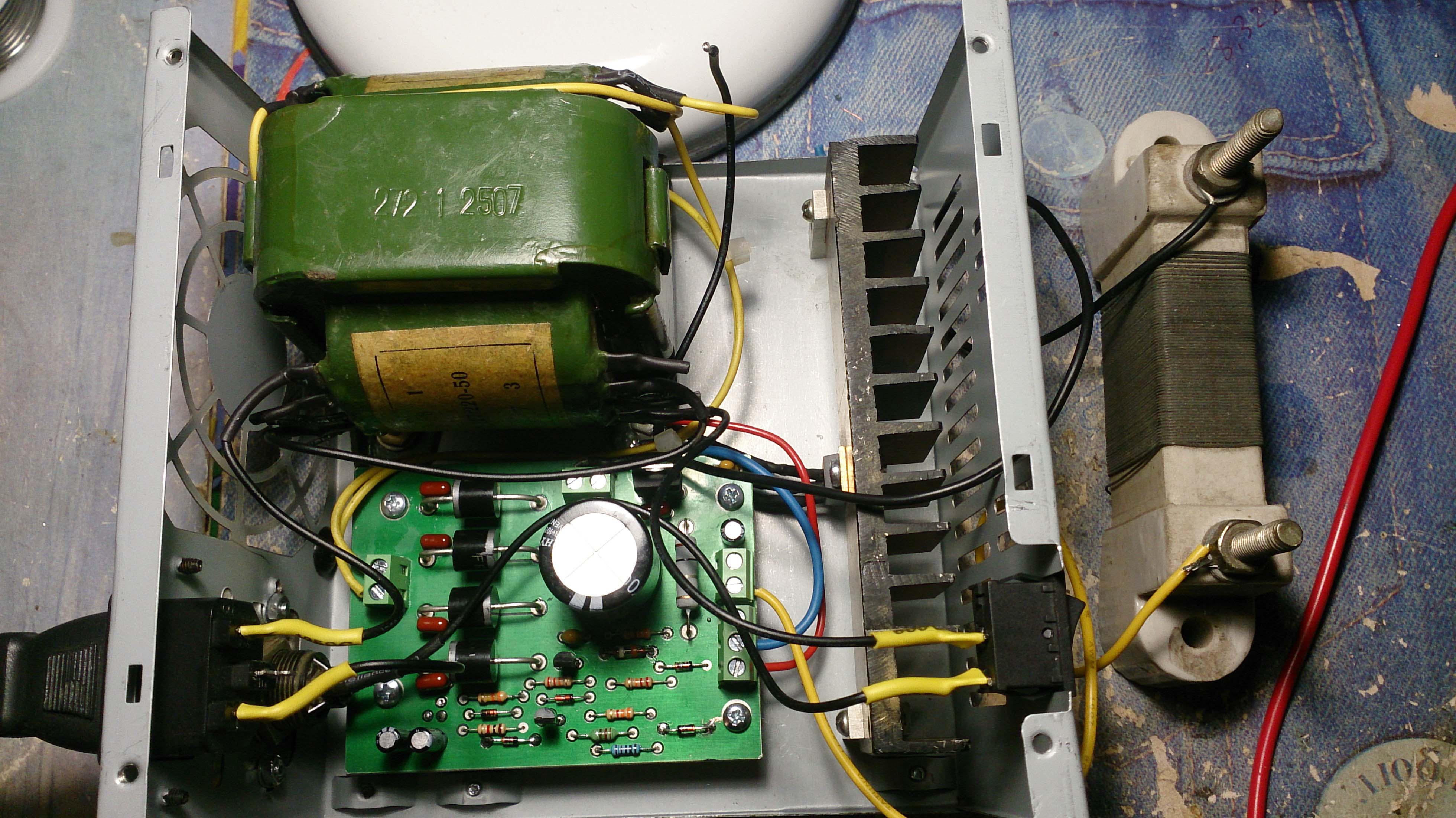

покажите ваше изделие, желательно с лайотом

Mityaj писал(а):покажите ваше изделие
Вот:
Выходное напряжение зависит от суммы напряжений стабилитронов, для получения 13,8в надо подобрать стабилитрон с меньшим напряжением стабилизации или поставить красный светодиод на 1,6в
