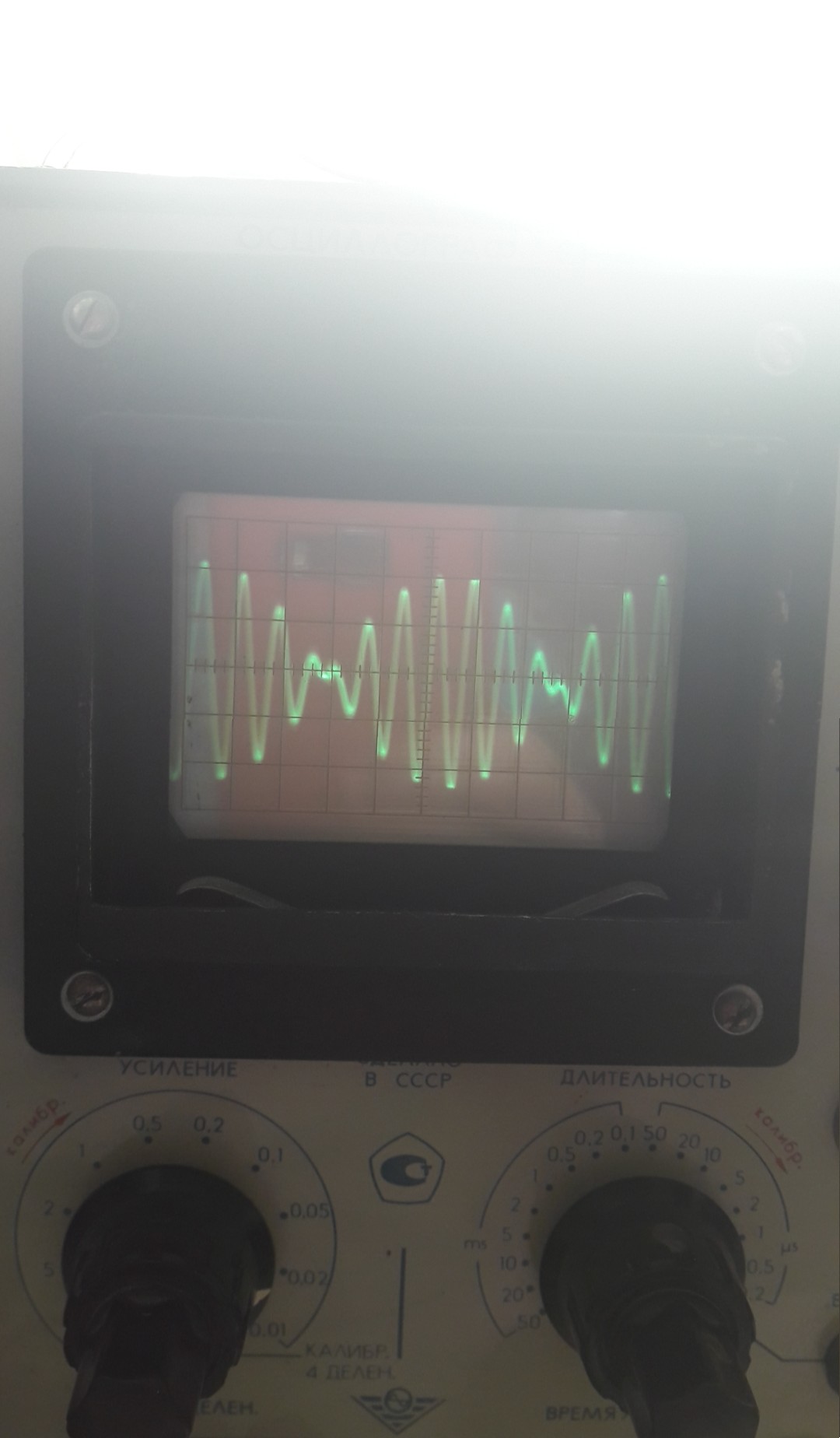

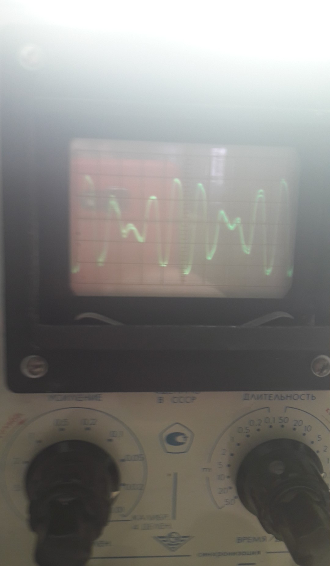

Хочу проверить на передачу, УМ еще в настройке, а на выходе сигнал не известно еще какой. Точнее известно
Но он вот такой -
То же , но частота ГПД выше в 2 раза (6160кгц) -
Все это я замеряю когда на mic входе есть сигнал - синусоида 1кгц

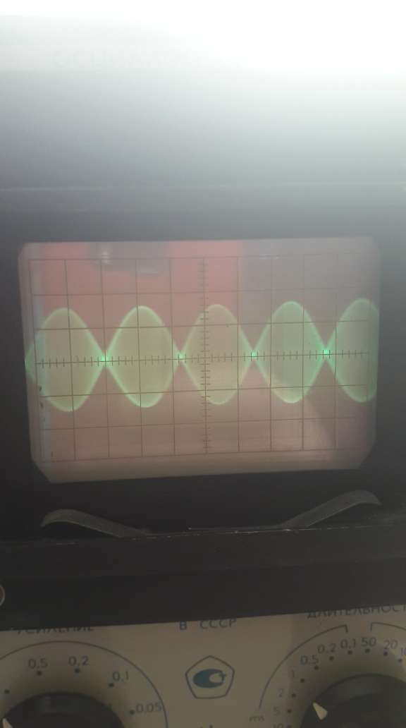

На входе ЭМФ -

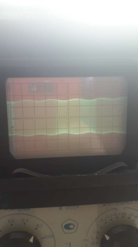

И на выходе ЭМФ -
В одно сообщение 4-ую картинку не хотел добавлять форум.
