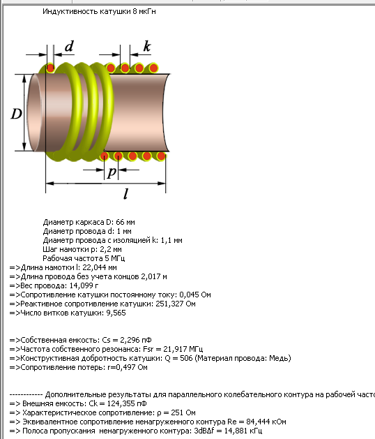

Вечер добрый. Благодаря вашим советам возбуд убрал. Спасибо.
Катушку перемотал, расчет во вложении, намотана на банке из оргстекла.
Конденсатор связи 39 пф. Антенна срывает генерацию если виток связи находится ближе чем 10см он катушки.
АМ принимает плохо, сигнал очень сильно федингует.
Что можно сделать?
Пробуйте найти оптимальную связь с антенной, чтобы и АМ хорошо принималось и CW/SSB.
Экспериментируйте...
