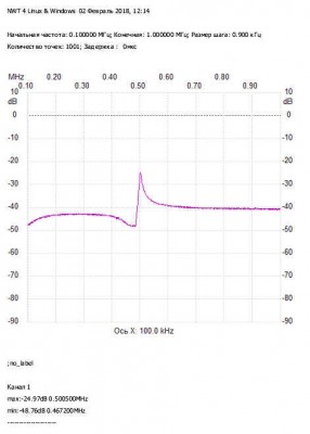

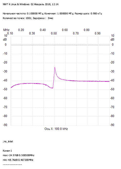

Аттенюатор включал, ослабление есть, но картинка такая же.
Контура пробовал разные, ёмкость переменник12-495.
Полосу обзора делал от 50мгц.
А на контура на 500кгц вообще не реагирует.
Щуп раскрутил, проверил, всё в норме - 34ма и 4,2в на коллекторе.
Загадка.
Загадка.

Доброе утро, Сергей!
Контур подключаю правильно.
После всяческих манипуляций,
заметил, что если "земляной" конец контура
подключить не к корпусу щупа, а к корпусу нвт, то картинка становится
более менее нормальной.
Если отключить кабель щупа от выхода нвт, а положить простой кусок провода с выхода нвт возле щупа то картинка становится идеальная.
Николай.
Николай.

Вот, лучше не получается.
Буду ориентироваться по верхнему горбу.

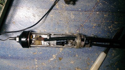

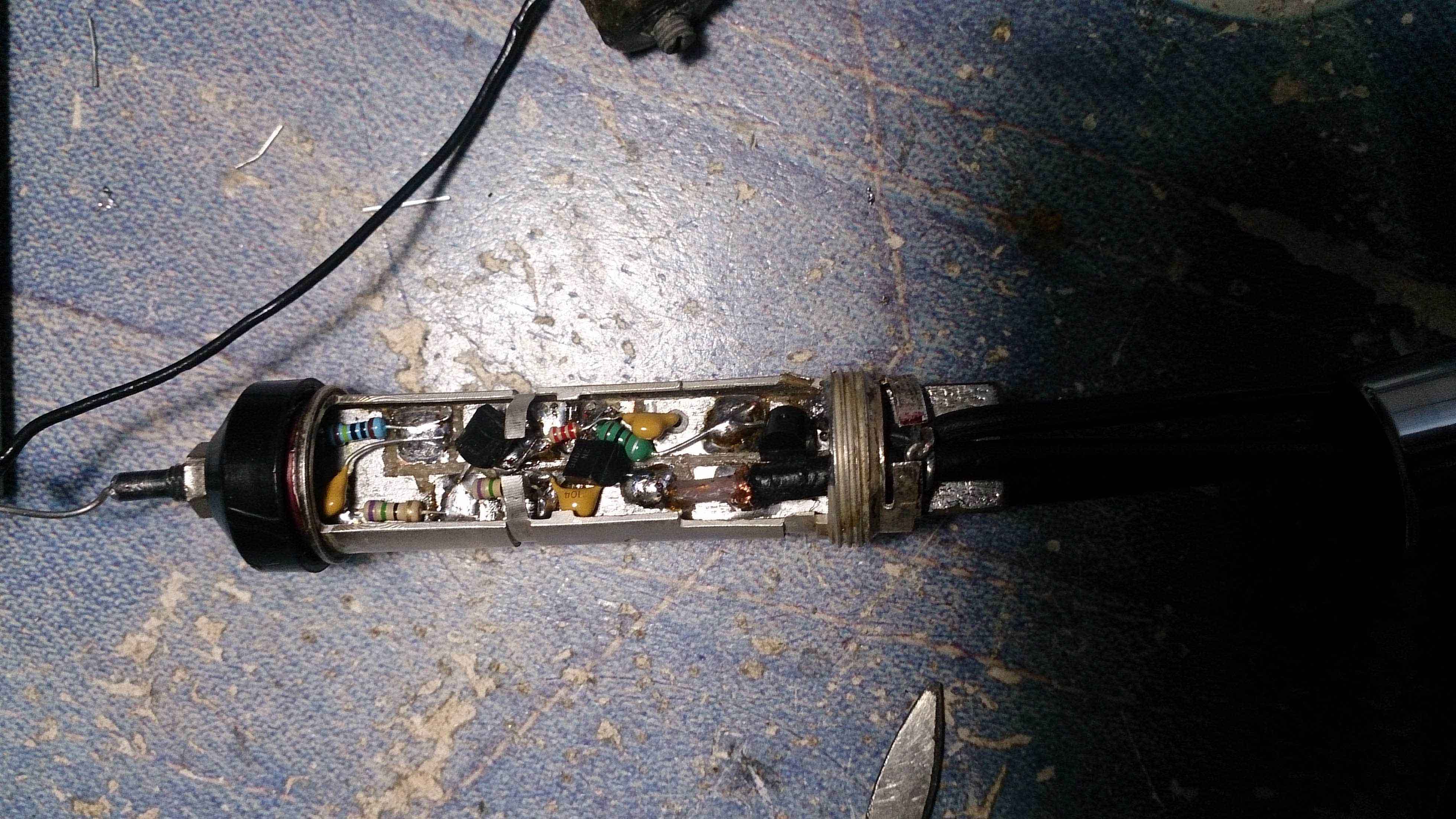

Здравствуйте, а фото щупа и его конструктив можно выставить для просмотра? Как выполнена экранировка?
Владимир, 73!
Очевидно, что где-то в кабеле нужно искать причину - неправильная распайка, а может обрыв центральной жилы или оплётки? нагрузочное сопротивление 51 Ом?UT6MAL писал(а):Доброе утро, Сергей!
Николай.

Сопротивление 51 ом, затворное 1 м.
Сегодня "пересыпал" щуп.
Всё как на схеме.
Кабель менял, но может он 75 ом,
он с какого-то прибора.
Ещё заметил, что когда всё подключено
и убираю руки, то картинка выравнивается.
Какая то зависимость от внешнего фактора.
У меня нет заземления (7 этаж), может в этом причина.
Вот сам щуп.
Всё как на схеме.
Вот сам щуп.
Николай.

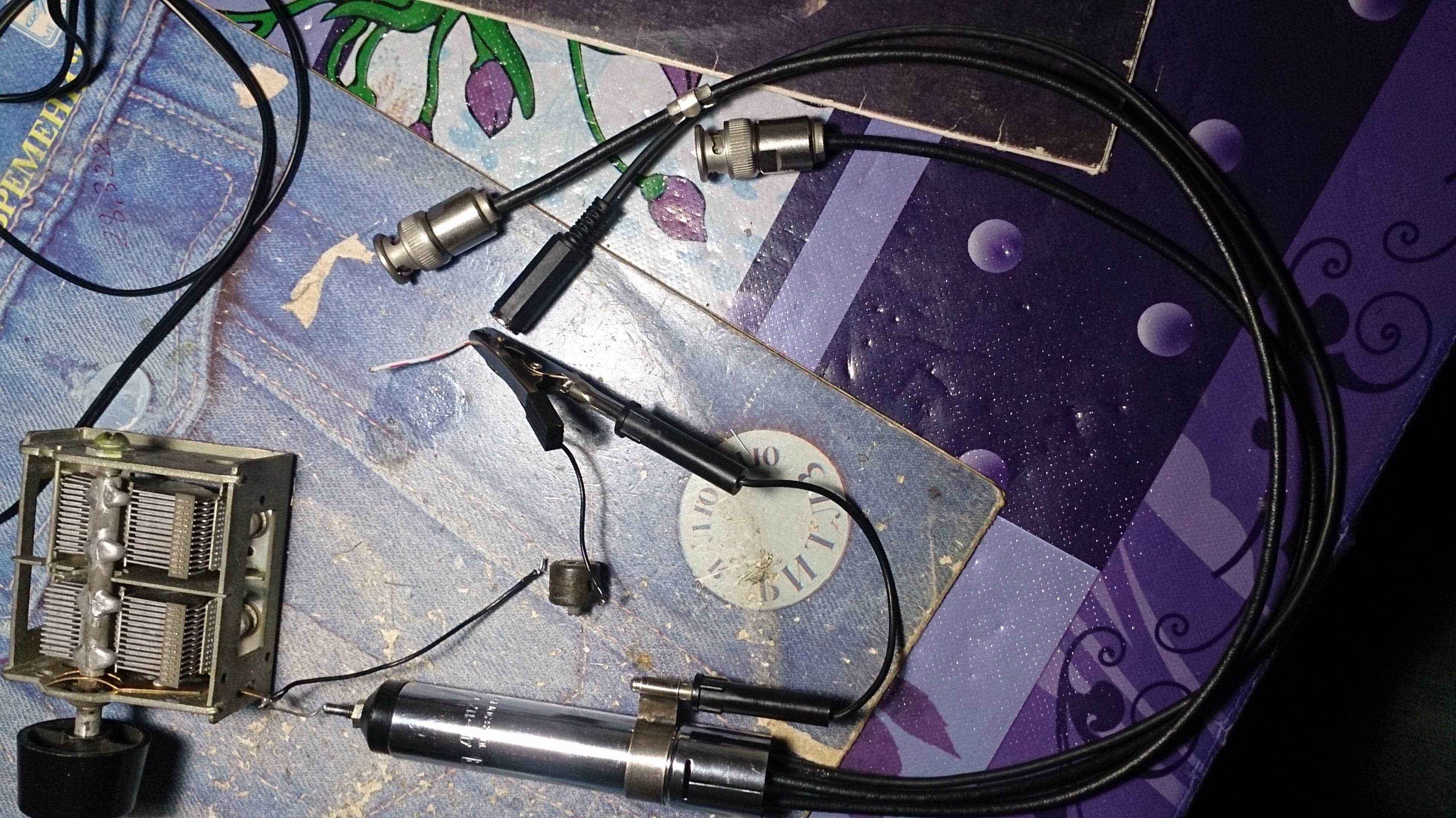

Так вот где "собака порылась..."
на Вашем фото показано неправильное подключение контура: конденсатор(КПЕ) должен подключаться параллельно катушке (т.е. мы испытываем параллельный контур!), заземлённый вывод пробника - на корпусной вывод КПЕ, а вход пробника - на "гарячий" конец контура. и всё будет ОК!
