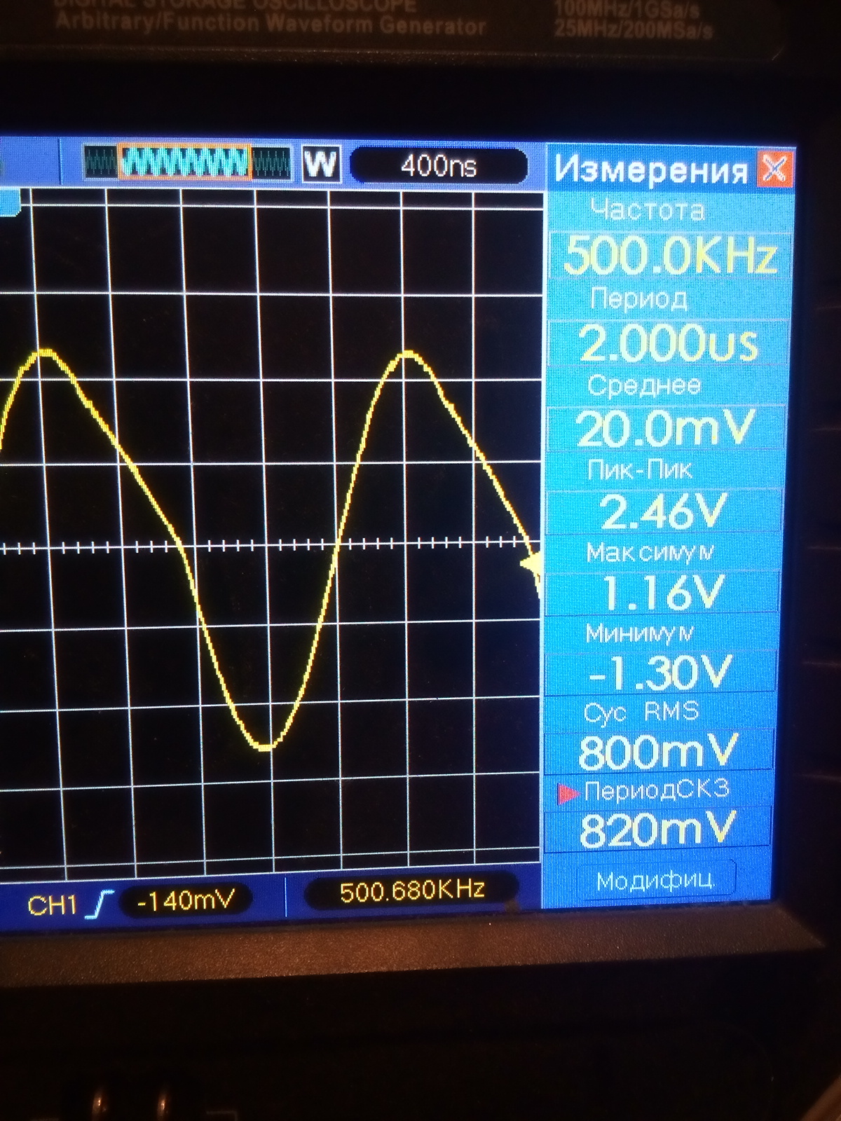

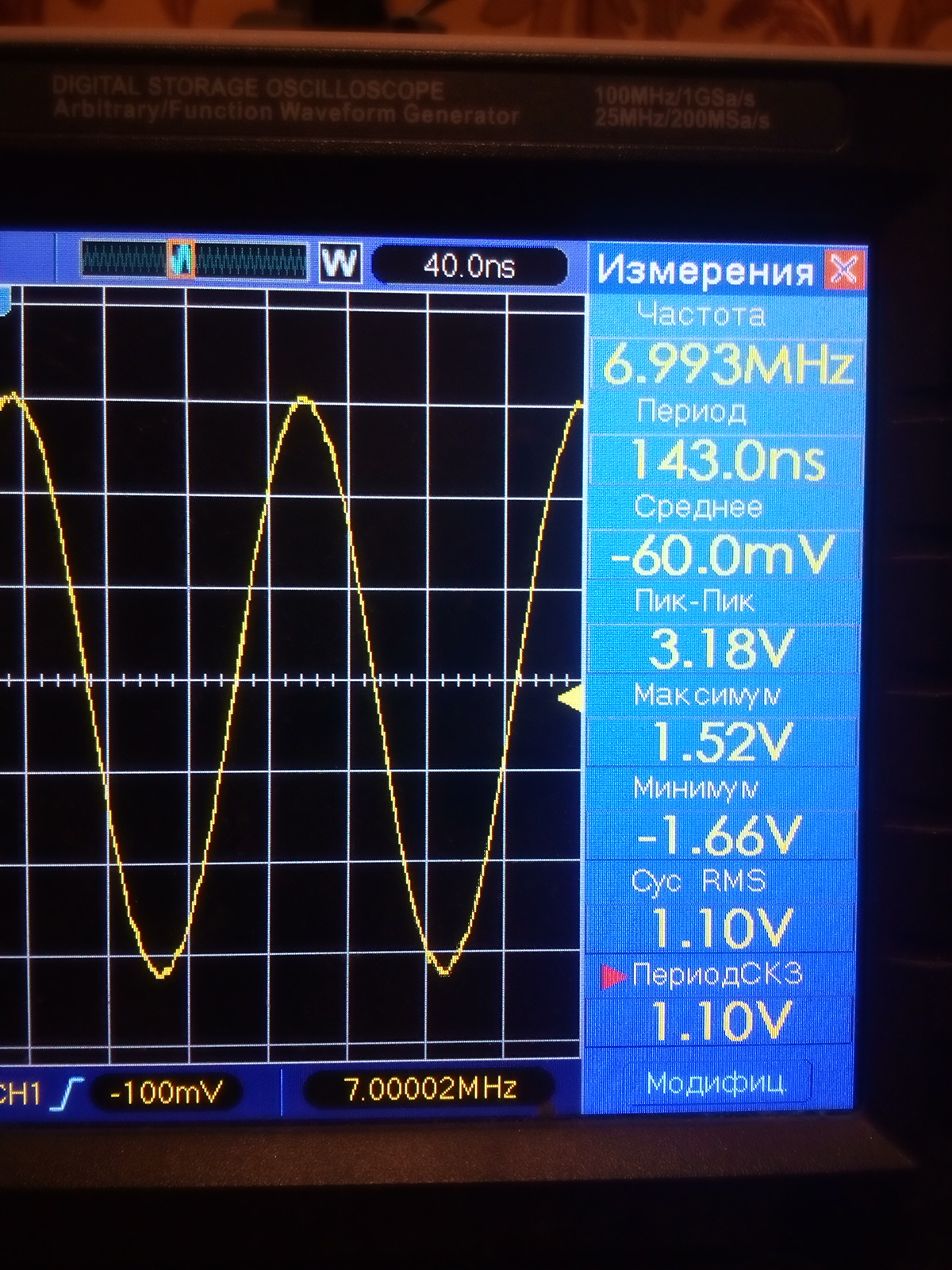

Добрый вечер. Вот фото опорного генератора и фото внешнего гпд. На опорном генераторе синус не ровный. Среднеквадратичное значение 1,5 вольт будет на гпд. Перемотал катушки, приём улучшился. Намотал 120витков провода. Теперь не заходит юбка в катушку) но требуемое значение индуктивности набрал. Но проблема одна. Кода экранирую ПЧ катушку, громкость уменьшается. Получается экран катушки уменьшает или же увеличивает индуктивность. Можно без экрана оставить?

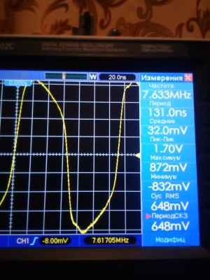

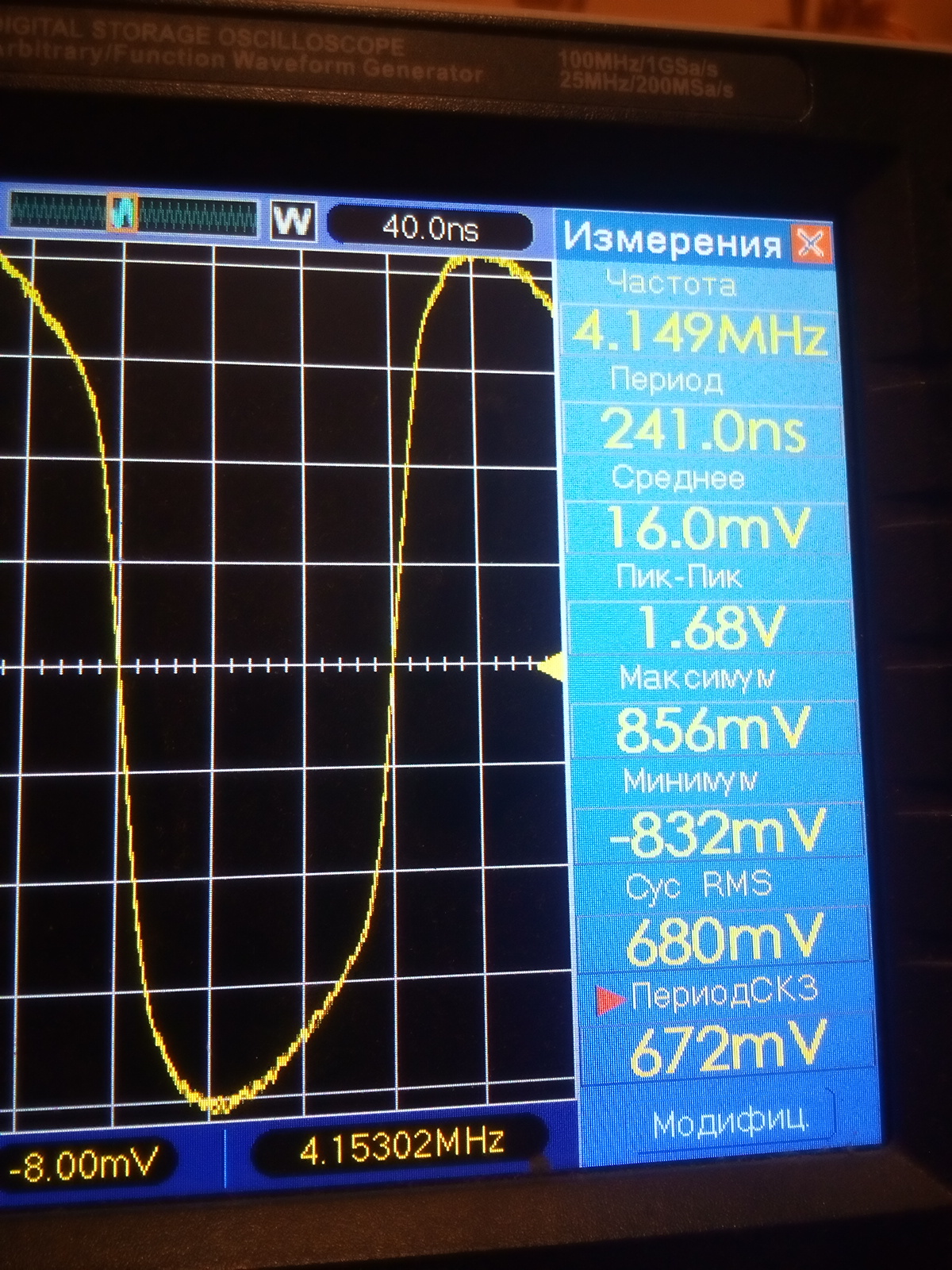

А вот что получается на входе гпд на 40ке и на 80ке. Синус искажается. Но не знаю как потом быть. На приём работает громко, что на 40ке что на 80ке. Но ещё вот я заметил, что частота на 600 герц не подходит. Это наврнле из за опорного генератора. Там не ровно 500кгц. Может со временем кварц уплыл в бок. Выровнять частоту опорного генератора на 600 гц есть возможность?
Уровень напряжения на ГПД нужно уменьшить до 0,7Вэфф на нагрузке 51 Ом. Форма синуса при подаче на оба диодных смесителя и будет искажена, т.к. диоды работают как ограничители -я уже писал об этом выше.
Катушки ПЧ можно оставить и без экрана, если плата работает устойчиво. Экран всегда уменьшает индуктивность катушки, чем ближе его стенки к катушке, тем сильнее уменьшает, т.е. при установке экрана контуры нужно настроить в резонанс заново. Частота опорника при исправном кварце не может отклоняться более, чем на +-50-70 Гц, т.е. или кварц бракованный -заменить или было не точное измерение его частоты,
