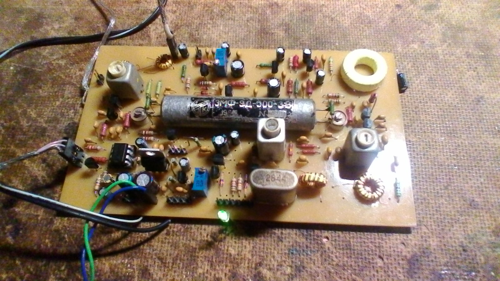

Сейчас пытаюсь настроить схему вашего трансивера, поэтому есть вопросы?
1.Контур L2 при указанной Вами индуктивности строится только при емкости С35 только при 1820п. Я перепаивал его заместо L1 строит без проблем с указанными Вами емкостями, не могу понять в чем проблема? хотя нюх ТРХ в норме и с 1820п.
2.Щелчки АРУ победил ПРИ ЕМКОСТИ С30 47мкф. это норма или что то не так?
3.Приемник немного хрипит если немного прислушаться ? мягкости в звуке не наблюдается
Хорошо при обсуждении конкретной схемы здесь её выкладывать или давать ссылку на неё а пока могу только догадываться о чём идёт речь
1. Индуктивность всех катушек примерно 100 мкГн, поэтому резонанс на 500 кГц обеспечивается при контурной ёмкости 1000 пф. Вероятно индуктивность Вашей катушки в 2 раза меньше, или она просто не настроена в резонанс
2. Чрезмерное увеличение емкости делает АРУ очень медленной, инерционной. Указанное мной значение - определенный компромисс между скоростью срабатывания АРУ и снижением щёлчков. Здесь так немаловажное значение имеет оптимизация уровня входного сигнала/ов входным аттенюатором.
3.Возможно это вызвано простой перегрузкой входа от большой антенны и/или неправильной работой АРУ, не защищающей приемник от перегрузки быстрыми фронтами, а может какой-то из каскадов находится в неправильном режиме
Сегодня проверил контур L2 и оказалось что он имеет 60 витков первички и 6 витков вторички, перемотал его на 84 витка и 8 витков и все стало на свои места. После замены этой катушки АРУ стало работать как положено. Замерил общий шум приемника, у меня он показал 11 мВ.
Спасибо за подсказку.
Вот и славно
