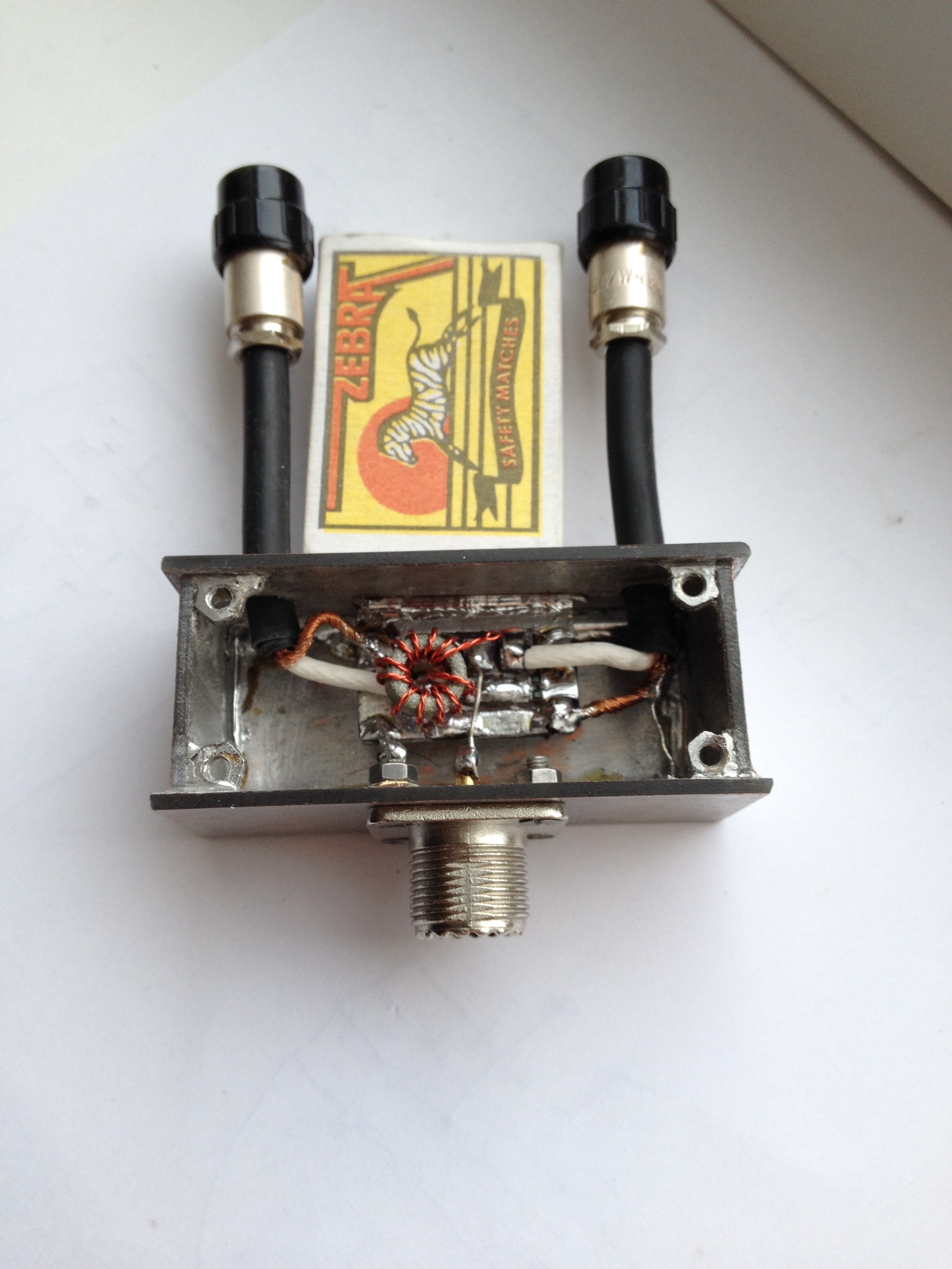

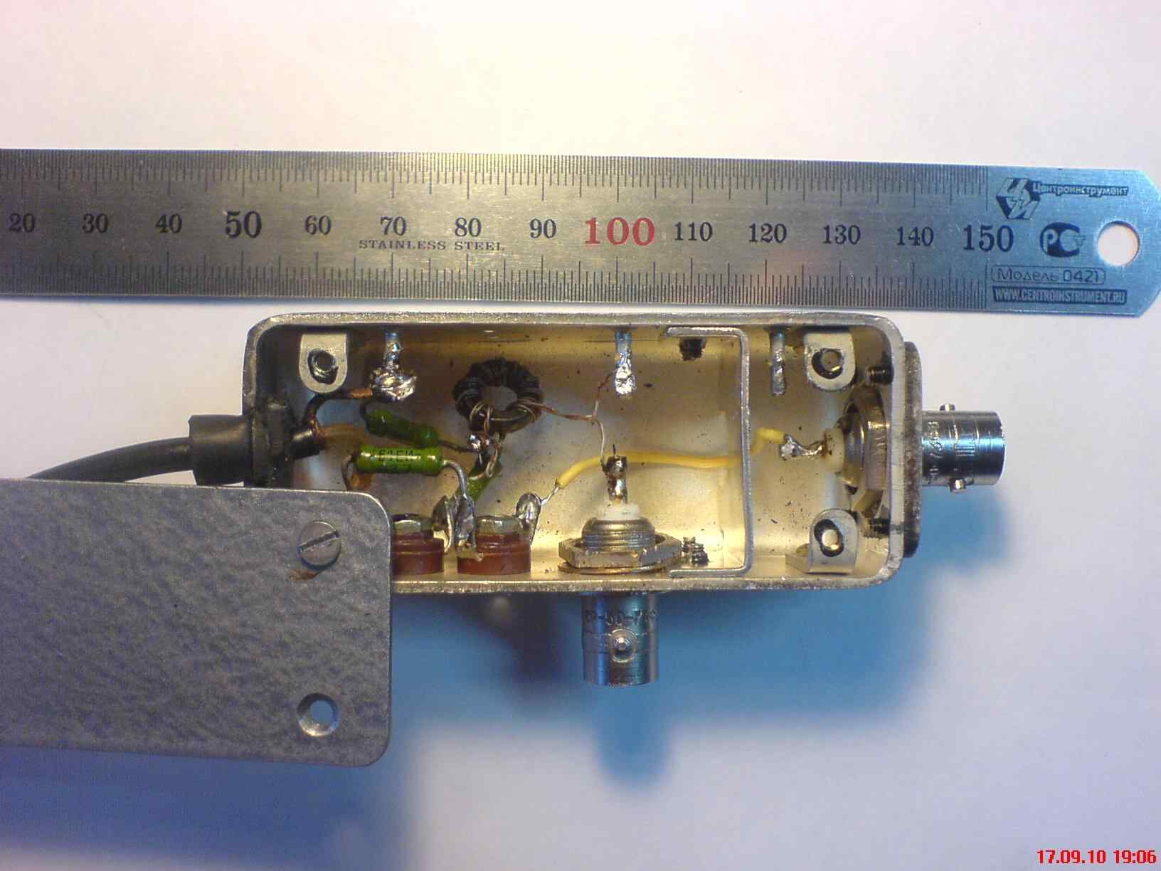

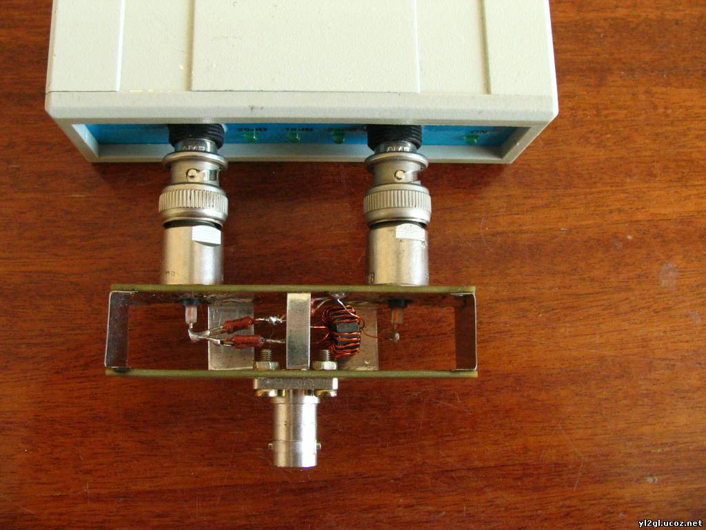

Здравствуйте, Юрий. Вам нужно изготовить простой резистивный мост по схеме (сопротивление всех резисторов по 50(51) Ом, трансформатор бифилярно 12-15 витков на колечке 10-16 мм 1000-2000ННН). варианты конструктивного исполнения могут быть разные (все фото из Инета).
перед подключением антенны мост нужно откалибровать.
Подключаем мост как указано на схеме. Вход Zx оставляем не подключенным.
Выбираем на панели NWT режим работы - КСВ.
В меню ГКЧ указываем пункт - Калибровка . Далее будет произведена калибровка и программа предложит вам указать файл куда сохранить значения. Вам необходимо выбрать файл, который вы создали при начальной калибровке детектора. Например "SWR". Программа спросит разрешения его переписать..., жмем "Ок".
Калибровка закончена. Можно подключать антенны и производить измерения.
И ещё, в ИНЕТе море информации по теме NWT и его применения - погуглитесь

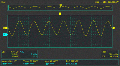

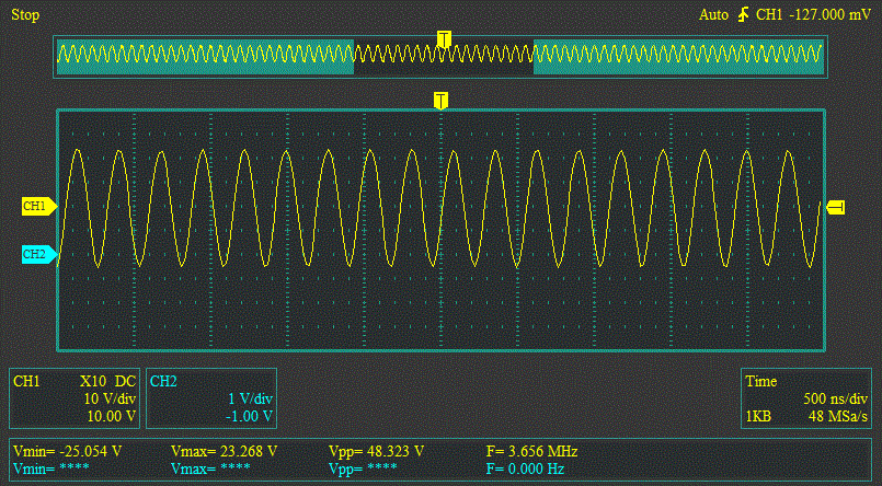

Добрый день Сергей Эдуардович , вот что у меня вышло на выходе УМ на RD16 на нагрузку 50 Ом. Посмотрите пожалуйста эти графики ,ваше мнение ? Спасибо
В чём сомнения-то? Всё нормально.
