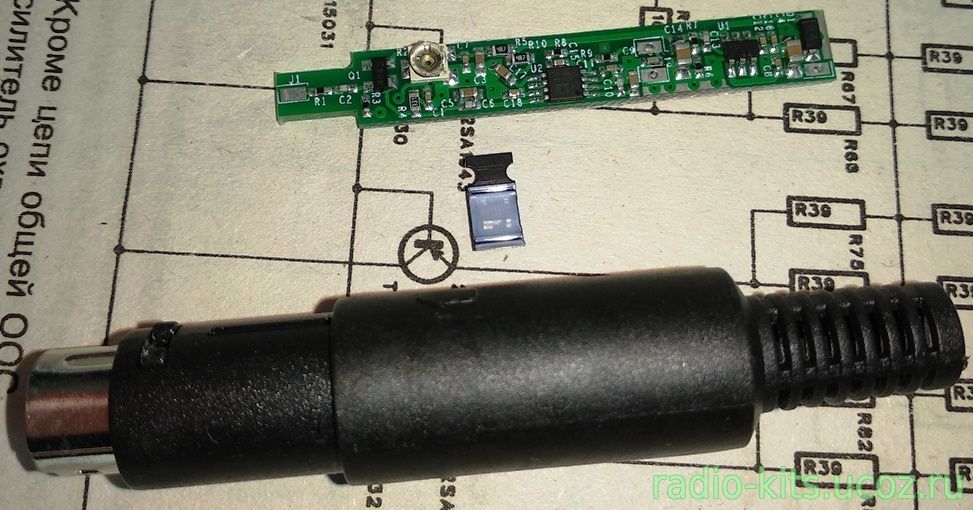

Сергей Эдуардович здравствуйте , я тут спаял вот по этой схеме детектор высокоомный логарифмический для NWT-7,подскажите пожалуйста им можно настраивать контура ,или нужно собрать высокоомный пробник на транзисторах по вашей схеме

74 YUR писал(а):подскажите пожалуйста им можно настраивать контура ,или нужно собрать высокоомный пробник на транзисторах по вашей схеме

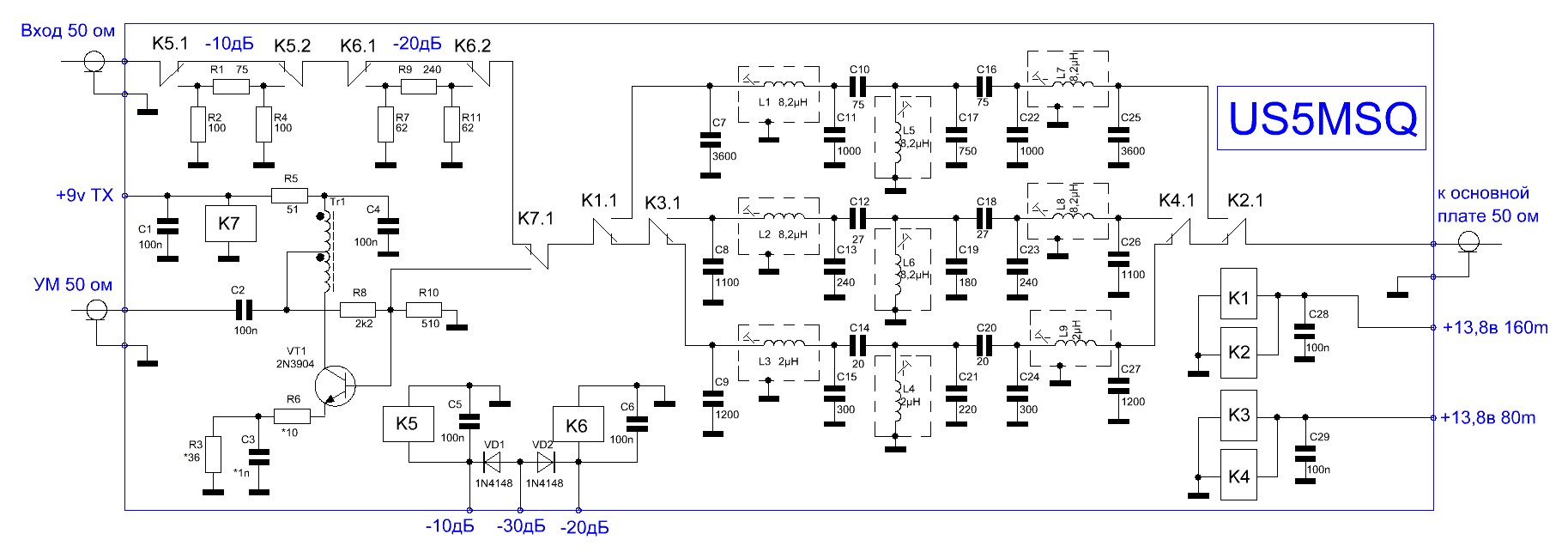

Если у Вас ДПФ собран по этой схеме:
то пробник не нужен т.к. вход и выход 50 Ом. Т.е. достаточно подключить выход NWT на вход ДПФ, а выход ДПФ на вход NWT.

Я понял я хотел узнать что таким детектор можно измерить Спасибо

74 YUR писал(а): я хотел узнать что таким детектор можно измерить
В той схеме,что вы выложили вход высокоомный.
