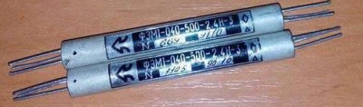

Здравствуйте, Сергей.
Владимир US5MDX предлагает вот такие ЭМФ.
Можно применить их в данной конструкции ?
Я имею ввиду изменения в схеме.
И с какой полосой предпочтительней 2,4 или 3,45 ?
Это низкоомные ЭМФы, с ними усиление тракта ПЧ будет примерно в 4 раза меньше, да и полоса 2,4 слишком узкая - на любителя, а 3,45 наоборот - слишком широкая. Так что их применять здесь не стОит, ну разве что только от безысходности. Оптимально, на мой взгляд, полоса пропускания 2,75 или 3,1 кГц.
Если хотите применить здесь "нижний" ЭМФ - нормальные высокоомные ФЭМ-035-500Н-3.1 у меня есть в наличии в достаточном количестве и, кстати, более дешёвые (180 грн), чем обсуждаемые

Да, Сергей, я понял.
У меня ЭМФов хватает, но
я думал может это какие-то "особенные."
