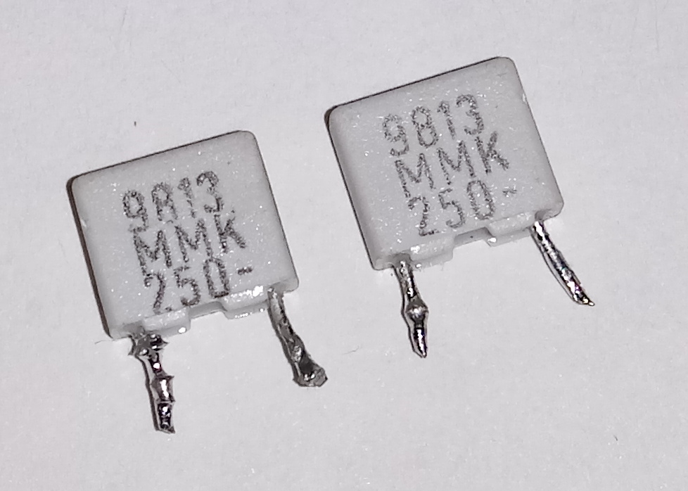

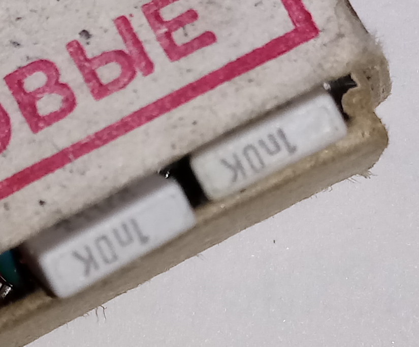

Может немного не в тему но не нашел под рукой конденсаторы КСО на 1000 пик, есть вот такие, фото.
Может кто знает что за тип конденсаторов и можно ли применить их в этом приемнике? В реген каскаде по сути в гетеродине их 2 шт по схеме.
Это пленочные конденсаторы:
https://ru.mouser.com/datasheet/2/212/F ... 101858.pdf
Спасибо, значит их туда в гетеродин лучше не ставить, поищу желтенькую керамику.

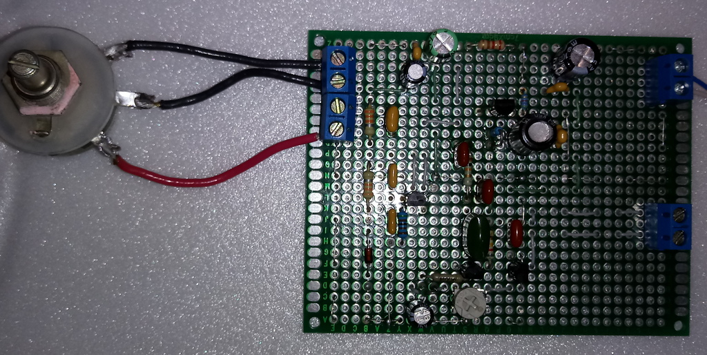

Здравствуйте, по быстрому собрал приемник на макетке, еще осталось место для УНЧ на 386 микрухе. Схема заработала сразу, но немного не попал в нужный мне диапазон, и при попытке увеличить контурную емкость для сдвига вниз до 3х мгц, пропадает регенерация, чутье падает и генератор уже совсем не генерит.
Может падает добротность катушки ? И еще с чем это может быть связано?
При увеличении контурной емкости срабатывают 2 фактора - снижается характеристическое сопротивление контура и уменьшается коэф.включения транзистора в контур. Оба фактора снижают внутрипетлевое усиление регенратора. Решение простое - немного увеличить емкость связи С1 до такой величины, чтобы устойчивая генерация на наивысшей рабочей частоте начиналась при напряжении на движке R1 примерно +6…+7 вольт.
Спасибо, буду дальше настраивать.
