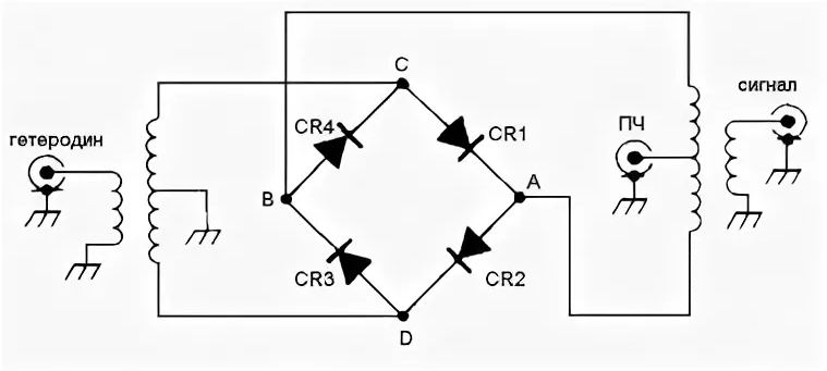

хочу попробовать временно для проверки подоткнуть на место смесителей кольцевой смес,дабы исключить возможную неисправность основных
Должны заработать кольцевые в этой схеме??
тем не менее пока не получаеться настроить в режиме приёма на выходе унч возбуды

Для диодных смесителей недостаточно мощности гетеродинов, да и зачем такие сложности?

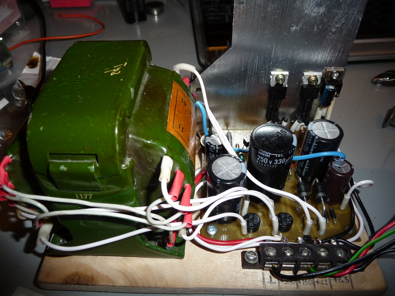

1.блок питания собран по вашим схемам всё работает без проблем,все напряжения есть

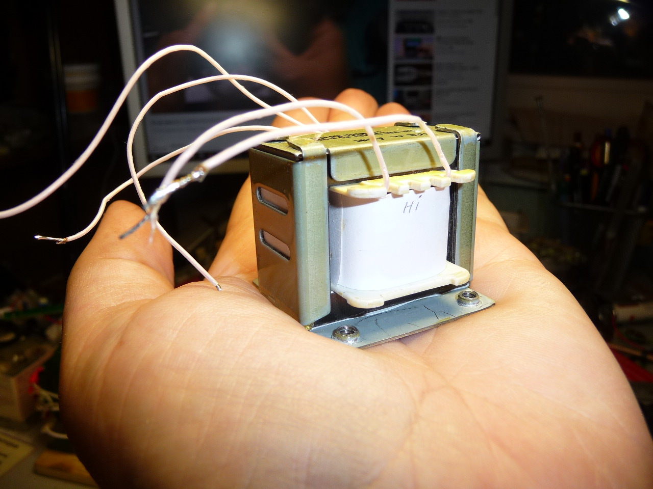

2. УНЧ и перед унч тоже всё работают,я даже выходной трансформатор расчитал и изготовил более компактный

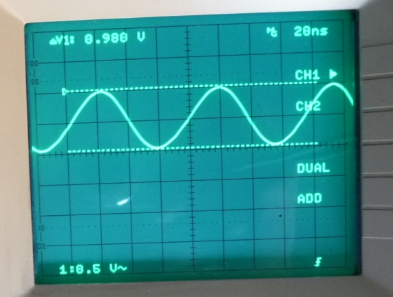

2 Вынул лампу унч,измерил частоту окг,она есть измерил форму и уровень,с формой всё ок,уровень....сколько должен быть уровень??несколько раз просмотрел вашу книжку про уровень ничего нет .У меня он 1v p-p на выводе 4 смесителя(смеситель воткнут)много это ,или мало я незнаю.
