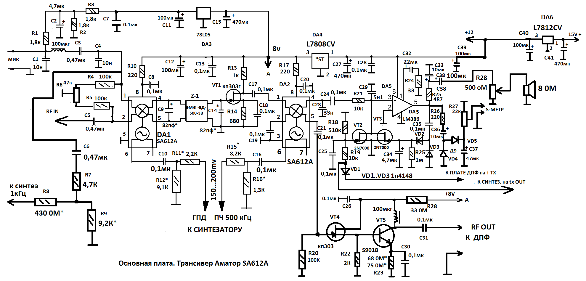

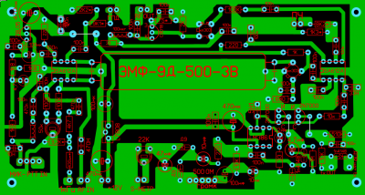

Доброго вечера, Сергей Эдуардович! Тема свистов уже была на этой ветке, я ее прочитал и пробовал разные варианты ... Подскажите пожалуйста как можно побороть возбуд в УНЧ? Плату развел и изготовил по этой схеме. Микросхемы в УНЧ менял от разных продавцов. Но на них маркировка только выдавлена на корпусе и нет белых надписей. Скорей всего копии. Наверное печатная плата разведена не совсем правильно? Уменьшал усиление. Убирал резистор 33 Ом и просто 10мкф между 1 и 8 спаивал. Усиление падает но сигнал какой-то не чистый. Куда только можно по 100n подпаивал. Вроде лучше в некоторых случаях но все равно не то. Так же менял номиналы С23,С24, С29 Ставил 22n. С24 1мкф. в общем собирал унч по схеме из журнала без Ваших доработок. Если вынимаю SA тогда УНЧ работает нормально. Так же не понятно работает АРУ или нет?! Так как при возбуждении к чему бы не прикоснулся фон свиста меняется но чтоб полностью пропадал звук такого нет. Коротил С 34 4,7мкф. Даже если и удается подавить возбуждение хотя бы на половину... то обратил внимание , что если касаюсь чего либо в районе УПЧ свист снова появляется. Спасибо!
Re: Трансивер Аматор SA ЭМФ
Поиск и устранение причин самовозбуда плохо поддающееся теоретическому анализу, только методом инженерного тыка

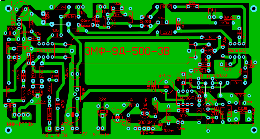

Причина вероятнее всего в неудачной разводке печатной платы. Что сразу бросается в глаза:
- слишком длинные и идущие рядышком параллельно друг от друга входной ( выв.3) и выходной(выв.5) проводники DA5
- электролит 470 мкФ, шунтирующий цепь питания должен быть в непосредственной близости от 6 вывода DA5. а у Вас он подключён через длинный навесной проводник
- "общий" провод длиной в половину платы, соединяющий элементы одной входной цепи - истоки VT2,VT3 и выв.2 DA5
LM386 таких "вольностей" не допускает...
Вот в качестве примера авторский и другие удачные варианты платы Аматора

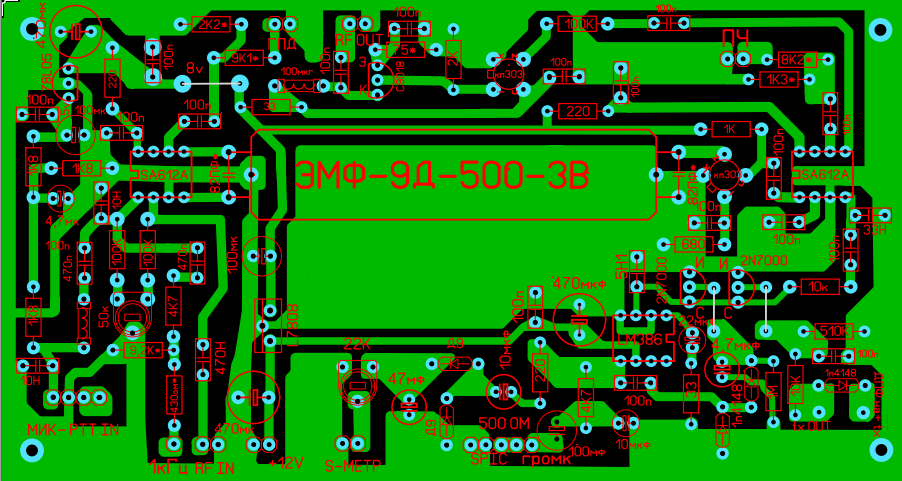

Приветствую всех участников форума и поздравляю с наступающими новогодними праздниками! На досуге развел еще один вариант печатной платы. Вернее подправил чуточку старую.)) Сергей Эдуардович, подскажите пожалуйста, такой вариант платы более удачлив на Ваше усмотрение? Старался в УНЧ проводники вход, выход разместить как можно дальше и АРУ развел по другому. Земли наверное маловато? Спасибо!US5MSQ писал(а): Вот в качестве примера авторский и другие удачные варианты платы Аматора

Да, этот вариант печатки лучше. Хорошо бы ещё ещё увеличил площадь "земли". Ну хотя бы чуть выпрямить вправо питающий провод +12В и напрямую соединить средний вывод 7808 с землёй под ЭМФом.

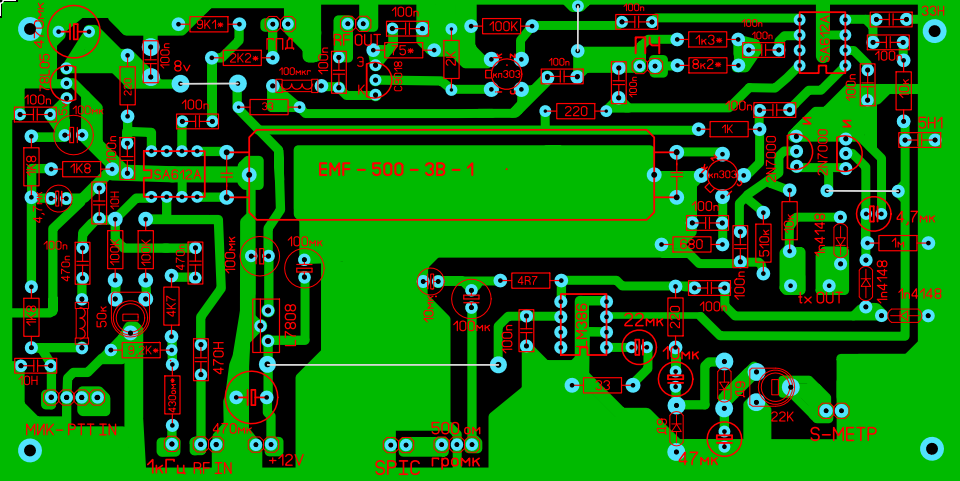

С Новым Годом! Приветствую Вас Сергей Эдуардович! Подправил по Вашим рекомендациям. Надеюсь с работой УНЧ да и со всей платой теперь проблем меньше будет!)) Спасибо большое!US5MSQ писал(а):С Новым годом, друзья!
