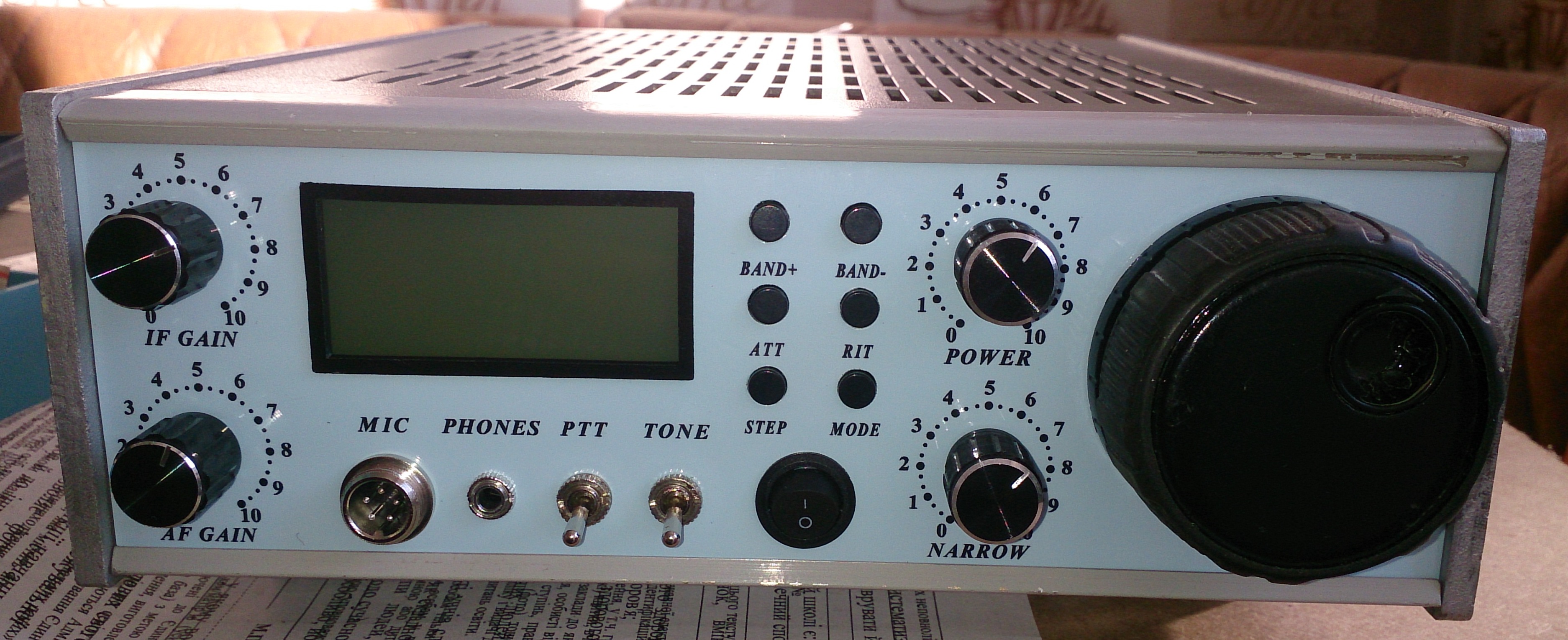

UT6MAL
Шикарный вид у Вашего трансивера, Николай! Снимаю шляпу!
- UT6MAL
- Сообщения: 276
- Позывной: UT6MAL
- Откуда: Луганская область
Спасибо, Сергей, буду помаленьку запускать.
Слишком наляпано.Шрифт помельче, лучше смотрелось бы.
Показали бы ваш законченный проект? Хотя бы для понимания какой должен быть шрифт.TUSEVICH писал(а):Слишком наляпано.
Заметьте, фотография сделана с очень близкого расстояния. Отодвинуть на метр, так и шрифт бы покрупнее бы захотелось.
UT6MAL мне понравилось! Хорошо получилось!
Спасибо за отзыв.
Спасибо за отзыв.
