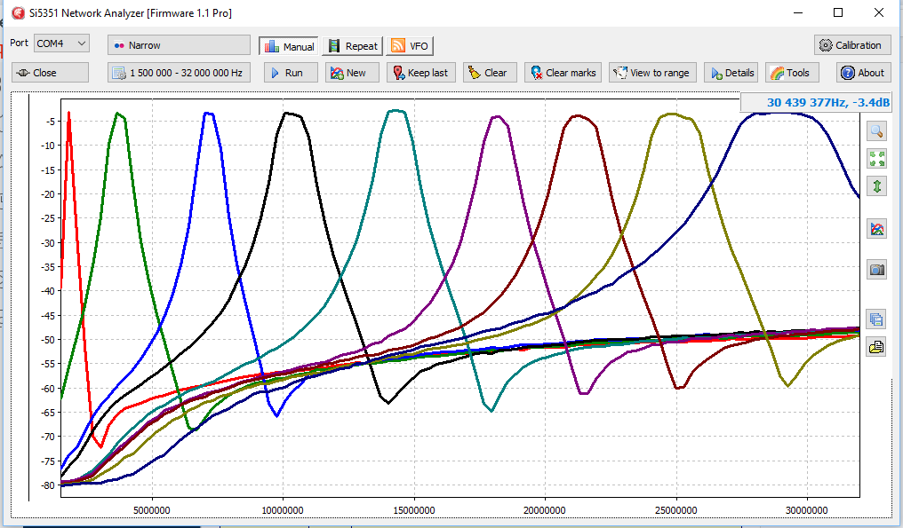

Смакетировал вариант ПДФа на 160и и 80и метровые диапазоны. Все получилось достаточно хорошо.
В полосе пропускания затухание фильтров 160м диапазона -2,8 дб. 80м диапазона -3,19 дб.
по краям затухание более -50 дб. Все характеристики уложились в границы участков.
Сегодня имел попытку на таких-же каркасе смакетировать ПДФ на 40м диапазон.
Результатами похвастаться к сожалению не могу т.к. получилось не совсем то что должно быть.
Затухание сигнала в полосе пропускания чуть меньше -5 дб. И ширина горба великовата. При настройке на
на частоту 7 мгГц подъем характеристики начинается приблизительно на 6,5мгГц и спад на 7,5 мгГц.
Катушки L3 L4 L9 выполнены на тех же каркасах что и для диапазона 160 и 80 метров.
Их индуктивность соответствует 2мкГн, и обвес конденсаторов согласно схемы. Предполагаю что надо уменьшить
емкости связи конденсаторов С14 и С20 до 10 пф. Ослабив связь между звеньями фильтра.
Прошу подсказать где я ошибся, и как решить эту проблему.

Всё так и есть -добротность каркасов ПЧ на 7 МГц заметно падает, потому и повышенное затухание. Если нет возможности заменить каркасы на более ВЧ, то нужно не уменьшать, а увеличить емкость связи до получения затухания не более 3 дБ, смирившись с некоторым расширением полосы пропускания. Только настраивать этот ПДФ нужно на немного меньшую среднюю частоту, так, чтобы верхний край полосы пропускания был чуть выше 7,2 МГц., тогда подавление на частоте зеркалки вполне приличным.

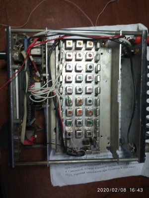

Найдите такие же каркасы, цветом ; оранжевый, синий, зелёный или сиреневый, эти каркасы прекрасно работают и на 30 мГц. Возможно использование и не крашенных каркасов, но при условии что они от контуров КВ диапазона, гантельки у них будут такие же как на вышеперечисленных каркасах с небольшим количеством витков, правда они встречаются довольно редко.Alecsandr писал(а):Катушки L3 L4 L9 выполнены на тех же каркасах что и для диапазона 160 и 80 метров.
