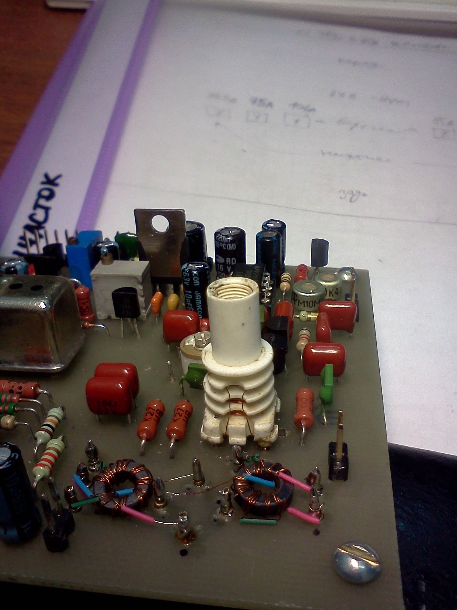

Здравствуйте Сергей Эдуардович, для контуров пч удалось найти только каркасы контуров от средневолнового приёмника без ферритовых юбок, индуктивность получается около 110мкгн и 2 мкгн (с экраном) соответственно.
Это правильно?
ua4fiw писал(а):Здравствуйте Сергей Эдуардович, для контуров пч удалось найти только каркасы контуров от средневолнового приёмника без ферритовых юбок, индуктивность получается около 110мкгн и 2 мкгн (с экраном) соответственно.
Это правильно?
Что-то здесь не правильно измерено.
Даже близко расположенный экран уменьшает индуктивность примерно в 1,5-1,8 раза, не более.
Нам нужна индуктивность примерно 100 мкГн+-20 (отличие легко компенсируется выбором соответствующей контурной емкости) для катушки в экране и среднем положении сердечника

Небольшая поправка 110мкгн индуктивность контурной катушки и 2 мкгн индуктивность катушки связи (измерено вместе с экраном.)
