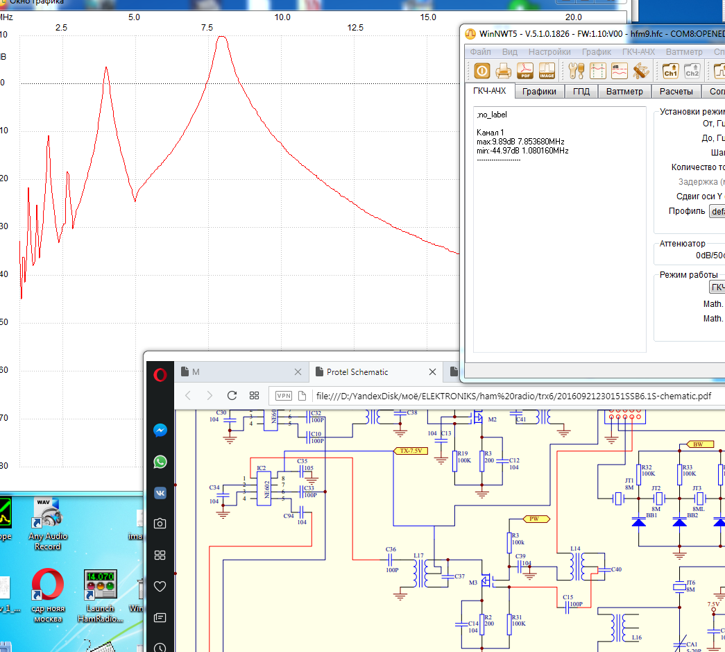

Что касается Ваших измерений, то подключились к схеме почти правильно:
1. так как входное сопротивление схемы вероятно существенно больше 50 Ом, то выходной измерительный кабель от NWT нужно нагрузить резистором 51 Ом
2. Подключая 50-омные источник сигнала и нагрузку к устройству, нужно всегда представлять себе, к чему это может привести - в данном случае к расширению полосы пропускания из-за некоторого шунтирования входного и выходного контуров
3.Попробуйте уменьшить уровень испытательного сигнала - возможно паразитные всплески АЧХ вызваны перегрузкой тракта

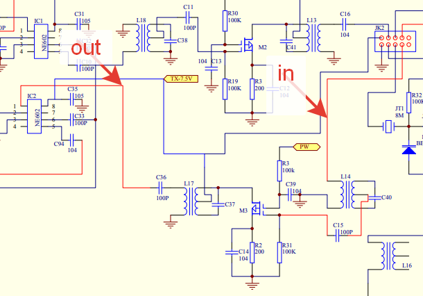

В данном случае помогает анализ схемы - цепи УПЧ достаточно высокоомны - УПЧ подключен к выходу NE602. имеющей выходное сопротивление 1,5 кОм. т.е. для правильного подключения выхода NWT его кабель надо нагрузить на 51 Ом и через резистор 1,5 кОм подать на левую ногу С10, предварительно отключив её от NE602, если это проблема, то для анализа АЧХ УПЧ испытательный сигнал малого уровня ( не более 3-10 мВ, а может и меньше - надо обязательно проверять отсутствие перегрузки тракта) прямо на вход ПДФ, а детектор через высокоомный малоёмкостной активный пробник можно подключать покаскадно, выбирая наиболее низкоомный цепи для подключения (катушки связи, емкостный делители, вход/выход КФ и т.п.)

микросхемы у меня в панельках я их ещё не ставил а панельки стоят. вход nwt через высокоомный щуп и резистор 1.5 к прицепил на
1 и 3 ногу ic2 а выход nwt зашунтировал резистором 50 ом и через резистор 140 ом (по расчотам кварц фильтр 192 ома) подцепил на малую обмотку L14 (5витков 0.3 мкгн) .
ачх практически не изменилась , такаяже как на ранее опубликованной картинке .
дополнительно, параллельно входу nwt, подцепил осцилограф (1 мом по входу) , на 8мгц чистенький синус , а на тех горбах что ниже по частоте слегка перекошен (смотрел в режиме гпд)
я правильно понимаю, мне нужно чтоб реактивное сопротивление(на рабочей частоте) катушки стоящей за кф было таким же как расчётное сопротивление кф ?
если да, то авторские 5 витков там никак не клеются так как дают всего 15 ом (онлайн калькулятор)
