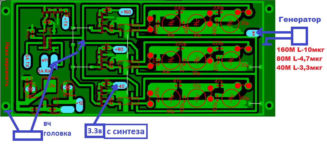

Сергей Эдуардович, здравствуйте! Продолжаю сборку и настройку Аматора и добравшись по полосовых фильтров возникли некоторые вопросы.Плата по которой собрал ДПФ имеет вот такой вид. Выполнена на стандартных выводных дросселях. Настраиваю при помощи генератора на si5351, а на выход подключаю вч головку приставка к мультиметру. На генераторе выставляю середину интересующего диапазона и смотрю показания вч головки. Подбором и подстрокой конденсаторов добиваюсь максимальных показаний по вч головки. Вроде как и получается добиться максимум сигнала на выходе фильтра но когда подключаю дпф к основной плате на прием впечатление , что чувствительности не хватает. Подскажите пожалуйста правильно ли я провожу настройку? Если нет.. подскажите пожалуйста, как правильно настраиваются подобные трехзвенные полосовые фильтры для нормальной работы с обсуждаемым трансивером? Из приборов только генератор собранный на модуле SI5351 и вч головка приставка к мультиметру. Спасибо большое!

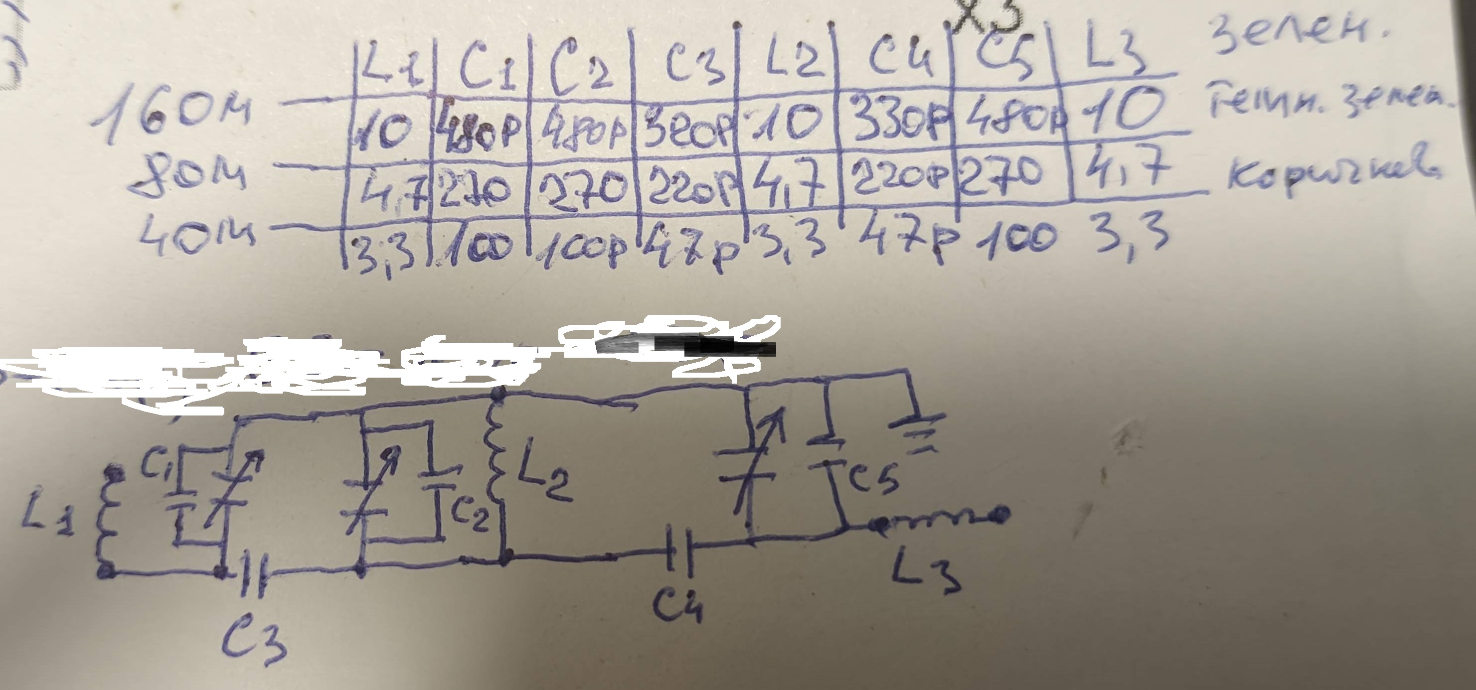

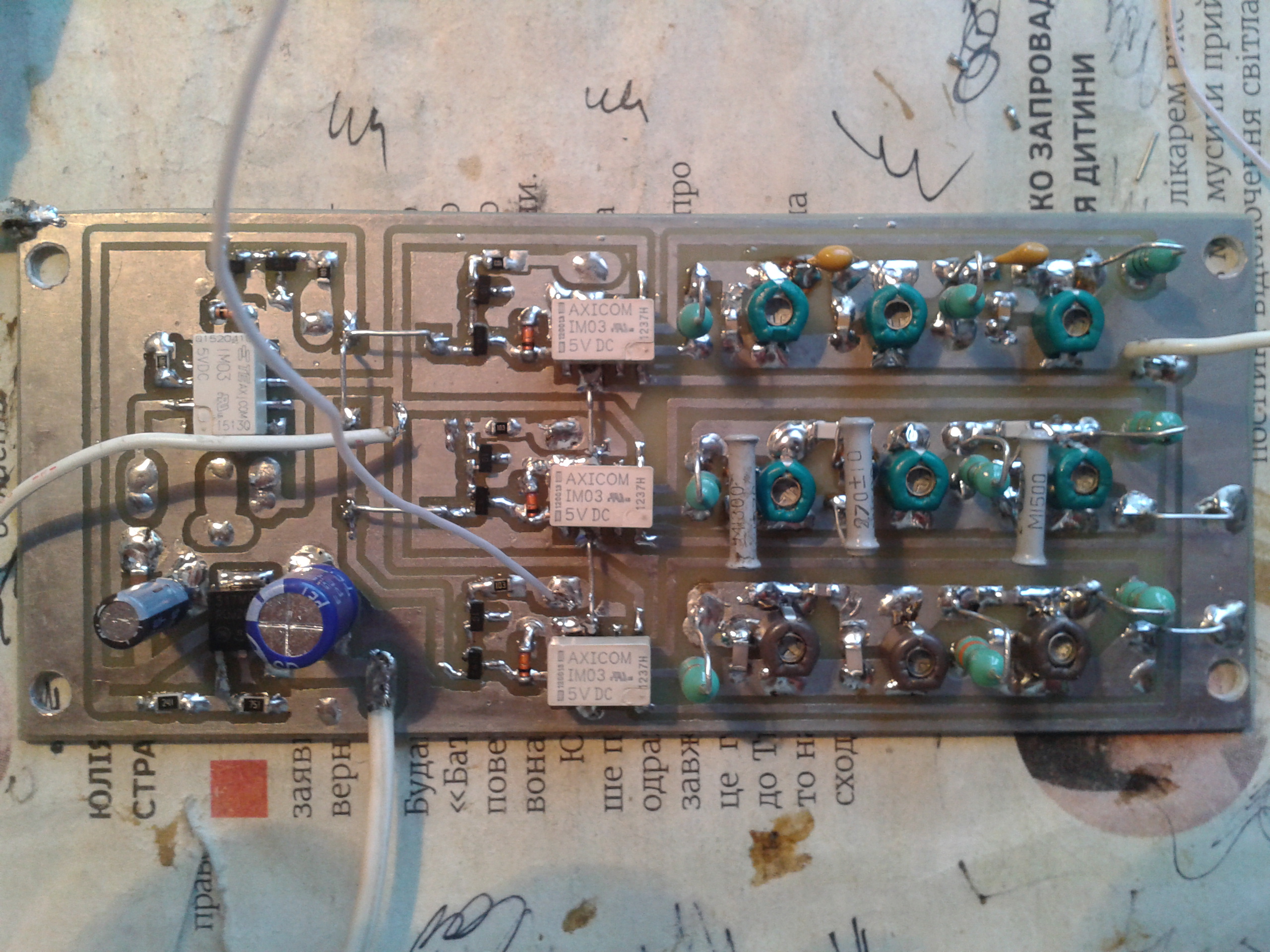

1.Схему и фото выложу. 2.Фильтры настраивал без нагрузки. На вход подавал сигнал с генератора на выход просто подключал вч головку. Индуктивность дросселей проверял китайским транзистор тестером LCR. Погрешность в измерениях была. Более точно измерять нечем. 4. Антенна луч 25 метров + балун 9к1 и кабельUS5MSQ писал(а): 1. По какой схеме собрано? Желательно детальное фото монтажа
2. Настраивали ПДФы с подключенной нагрузкой - платой Аматора - или нет?
3. Проверяли ли реальную индуктивность дросселей перед установкой?
4. Какую использовали антенну для пробного прослушивания?
75 оМ идущий к согласующему устройству, а дальше на фильтры и основную плату трансивера. Извиняюсь за фото плохого качества.

Понятно.
1. Настраивать ПДФ нужно с подключённой основной платой, дабы учесть её реактивности. Кстати контролировать уровень сигнала можно на выходе УНЧ
2. Антенна также имеет неизвестные выходное сопротивление и реактивности, поэтому финальную нсатройку входного контура ПДФ нужно будет сделать с подключенной антенной по максимуму эфирных шумов и сигналов.
3. Сама методика у Вас была правильная при условии, что у триммеров достаточный диапазон подстройки для настройки в резонанс, но этот не факт и очень вероятно что Вы столкнулись с так называемыми «ложными резонансами», вызванные тем, что конструкции многих современных малогабаритных подстроенных конденсаторов (триммеров) не позволяет визуально оценить положение максимальной и минимальной ёмкостей или индуктивностей. Поэтому при настройке контура в резонанс по типовой методике (по максимуму ВЧ напряжения на контуре) порой возникает ситуация, когда реальный резонанс ещё не достигнут – не хватает пределов регулировки, но триммер уже прошёл положение максимального или минимального значения и уровень сигнала на контуре после роста начинает уменьшаться. Это можно принять за резонанс, хотя реально контур так и остался не настроенным. К сожалению у Вас крайне ограниченный набор приборов и выявить это простыми средствами не представляется возможным.
