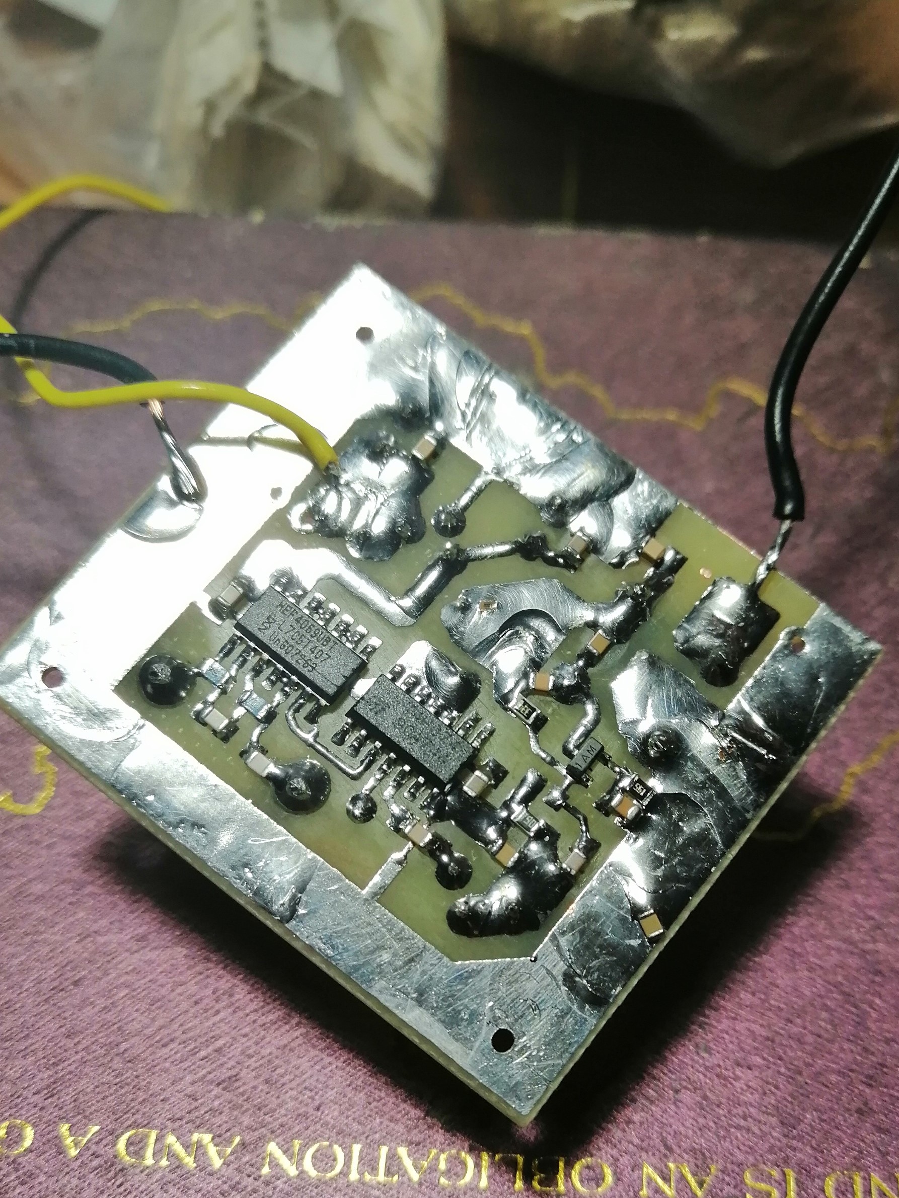

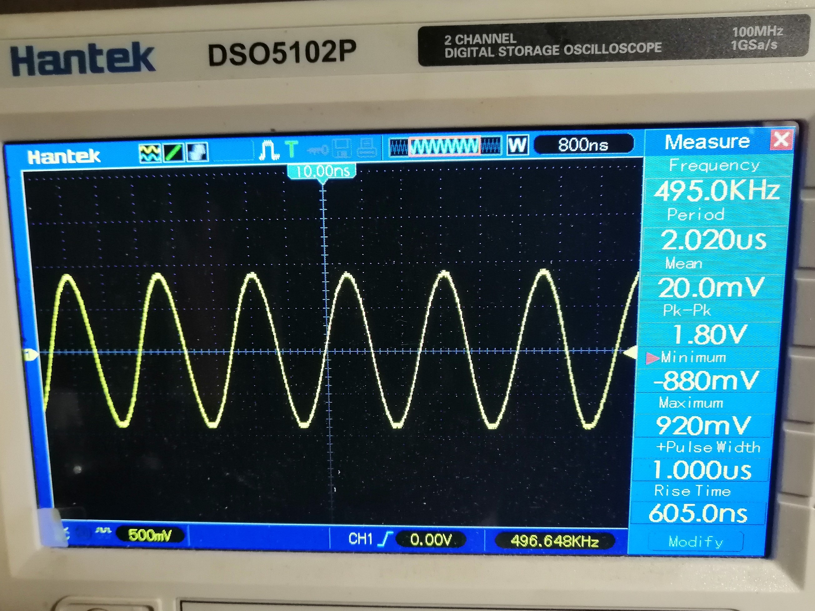

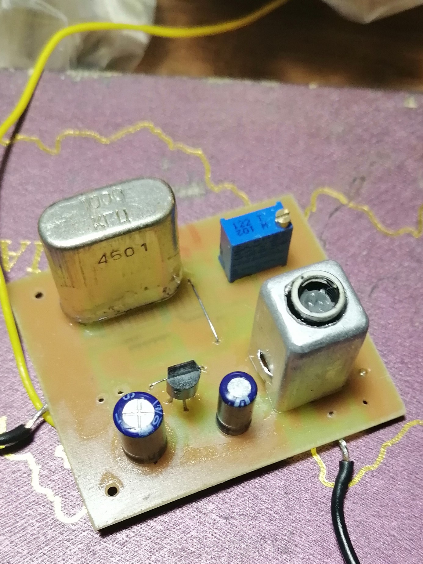

Здравствуйте! Кварц на нужную частоту не нашел, зато нашел на 1 МГц ровно. Снял крышку, медным купоросом нарастил до 993,3 кГц. Сделал генератор на логике HEF4069 и делитель на 2 на D-tig 74HC74 затем через цепочку превращающую меандр в пилу -на резонансный каскад ( как на Т15 ) Почему то в любом случае верхняя полуволна больше нижней на 40mV !?? Я думаю это скажется на балансировке смесителя. Формирователь сделал - как описано здесь viewtopic.php?f=23&t=144#p2959.
Небольшая асимметрия сигнала гетеродина никак не скажется на работе этого смесителя и уровне подавления несущей.

А можно ли каком нибудь несложным образом сделать сигнал симметричным?
Последний раз редактировалось edds 09 сен 2020, 21:39, всего редактировалось 1 раз.
Можно попробовать либо уменьшением уровня сигнала либо увеличением тока через транзистор, но зачем эта "ловля блох"?
Всё, что я писал выше относится к смесителю, выполненному на диодных сборках BAV99, имеющие практически одинаковые диоды на одной подложке. Если же у Вас отдельные диоды, то подобная асимметричность может быть вызвана разбросом ВАХ диодов и тогда действительно, может ухудшиться подавление несущей, устраняется только тщательным подбором диодов

edds писал(а): А можно ли каком нибудь несложным образом сделать сигнал симметричным?
Сегодня рассмотрел свежим глазом :) Вашу осциллограмму... Практически идеальная синусоида, неидеальность, то бишь ""асимметрия", в пределах погрешности измерений Вашего осциллоскопа... Не парьтесь понапрасну и другим голову не парьте :)
p.s. А я -то думал, что испытания проводили при нагрузке смесителем, распинался тут про подбор диодов и т.п., а оказывается речь шла о х.х., в результате только я зря время потратил :roll: Не зря говорят, что правильно поставленный вопрос - залог получения правильного ответа.
