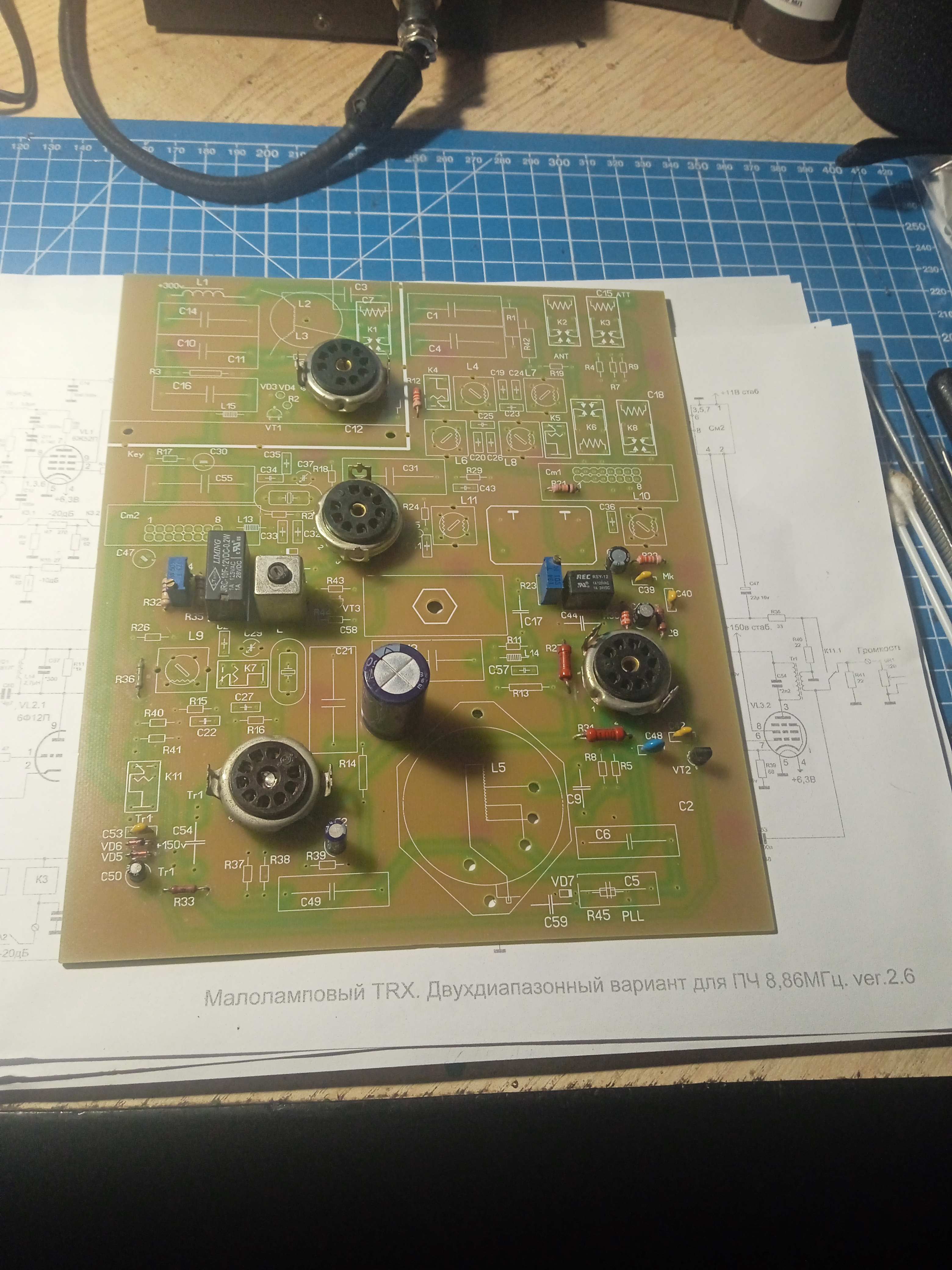

Хочу собрать версию 2.6..
Zaqwertyuiop
Сообщения: 6
Зарегистрирован: 04 окт 2018, 17:39
Re: Малоламповый TRX
Сообщение Zaqwertyuiop »
Потихоньку плату начал набивать с контурами теперь нужно разобраться...
Вся информация есть во втором сообщении темы. Для КФ=260 ОМ можно оставить то же соотношение витков, что и у меня на схеме

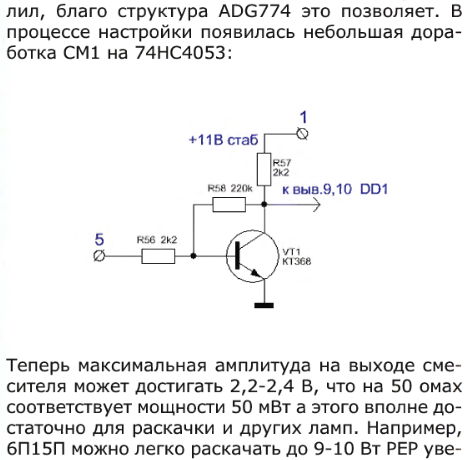

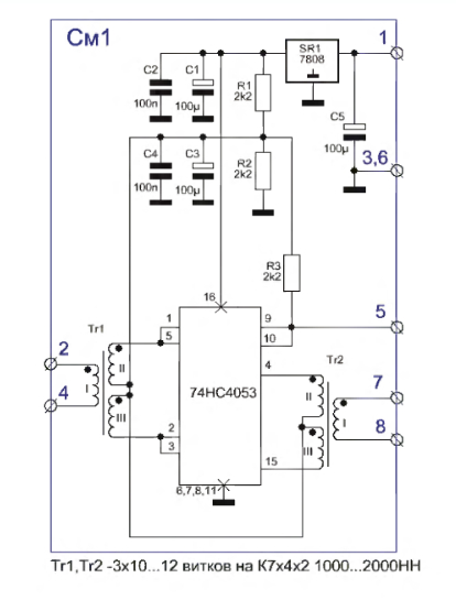

подскажите
есть первый смеситель и буфер для него
нужно ли ставить разделительный конденсатор между буфером (коллектором транзистора и выводами 8.9 смесителя?)для развязки по постоянному току
на выводы 8,9 смесителя подается же половина питания и если напрямую соеденить коллектор то там уже будет другое напряжение...
Давид
Конечно же, здесь нужен разделительный конденсатор керамика 4,7-10 нФ.
