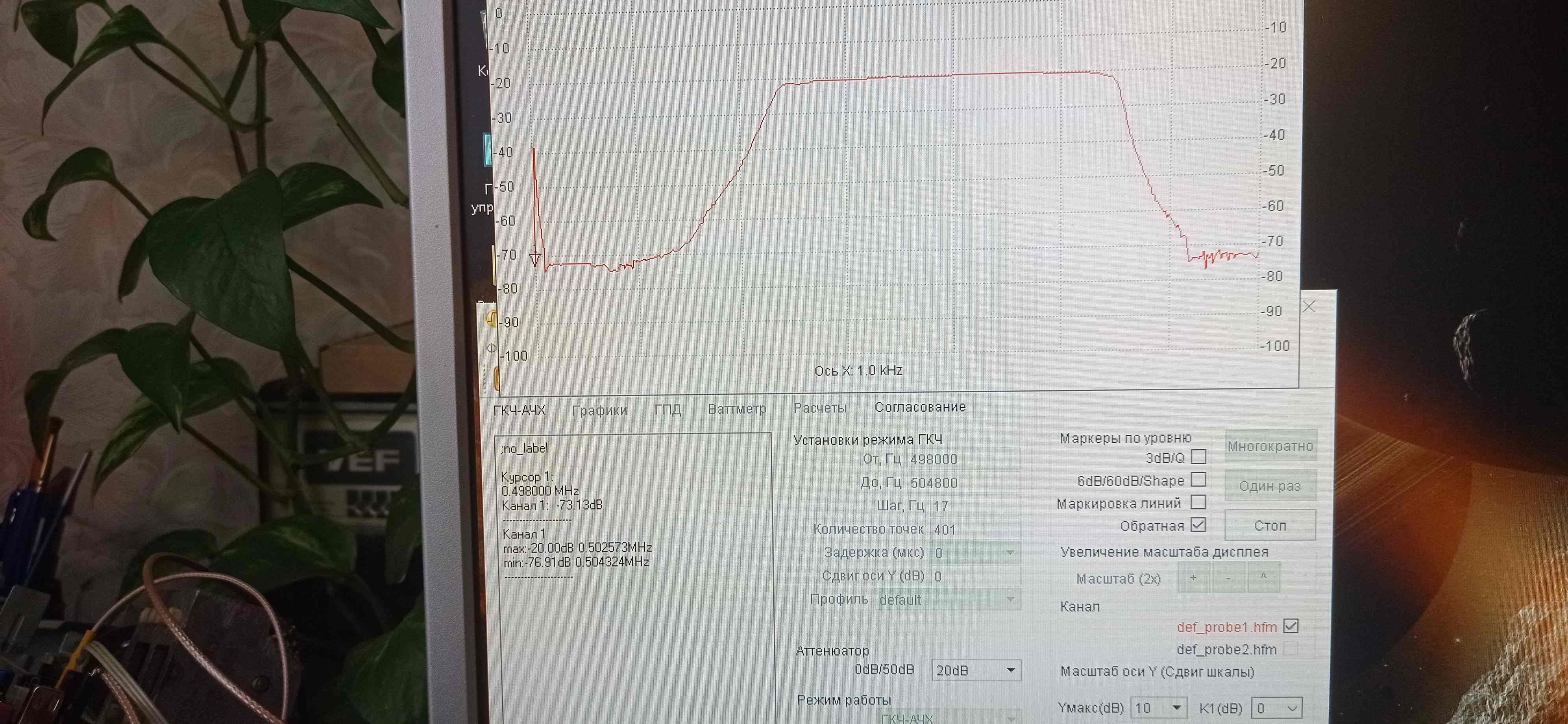

День добрый,Сергей Эдуардович.Провел измерения АЧХ ПЧ по вашей методике.Если возможно дайте оценку данной АЧХ,нужно ли что то изменить,улучшить.Dmitriy878 писал(а):Сергей эдуардович,большое спасибо за оперативный ответ.Буду проводить измерения.US5MSQ писал(а):Здравствуйте.

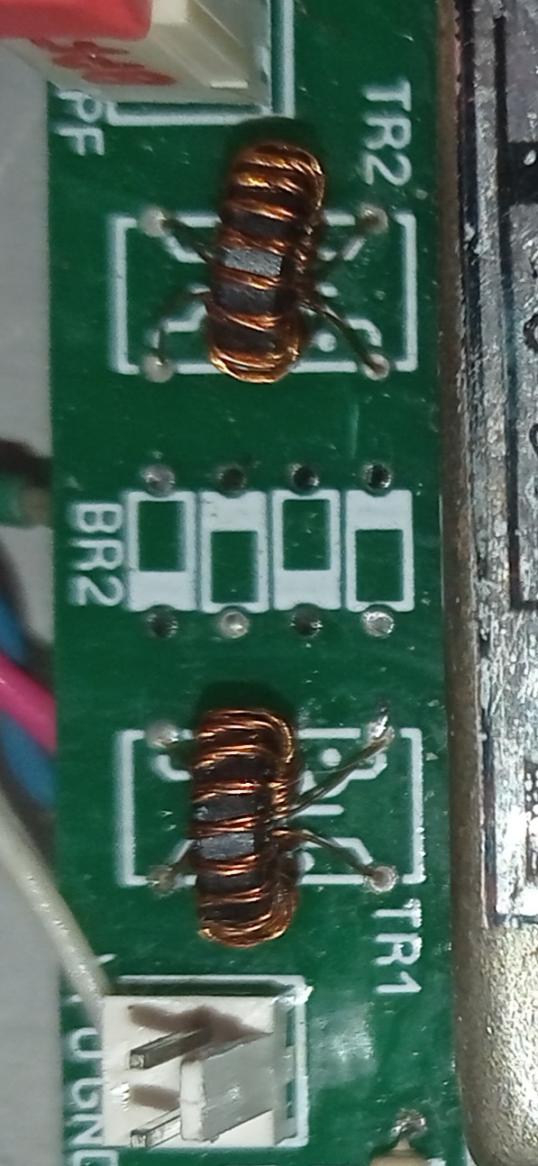

Сергей Эдуардович,с таким качеством намотки трансформаторов смесителя и диодными сборками BAV-99 , подавление несущей будет приемлемым?
