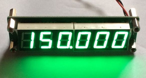

3.Эксперимент - наше всё! Попробуйте для начала фильтр от компьютерных БП
4. Для Волны хорошо подходит китайская 6-разрядная ЦШ PLJ-6LED-A - по размерам и позволяет учитывать 2 разных ПЧ. В Вашем случае 85 и 915 кГц
Краткая инструкция по пользованию в моём переводе в приложении
- Частотомер_цифровая шкала PLJ-6LED-A. Руководство пользователя.rar
- (215.57 КБ) 156 скачиваний

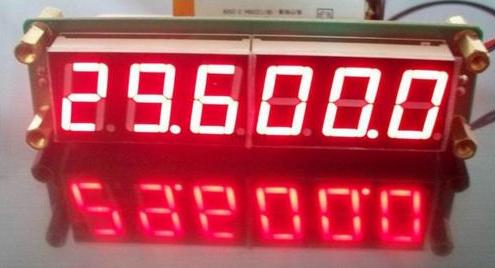

Вот что у меня вышло с ЦШ для Волны-К. https://youtu.be/rTQpIzs7Dw0
Фото монтажа прилагаю https://disk.yandex.ru/d/EwMPJZ82QCtDpA
Результатом работы ЦШ я вполне доволен.
Буду продолжать дальнейшую модернизацию данного РПУ согласно вашим рекомендациям.
