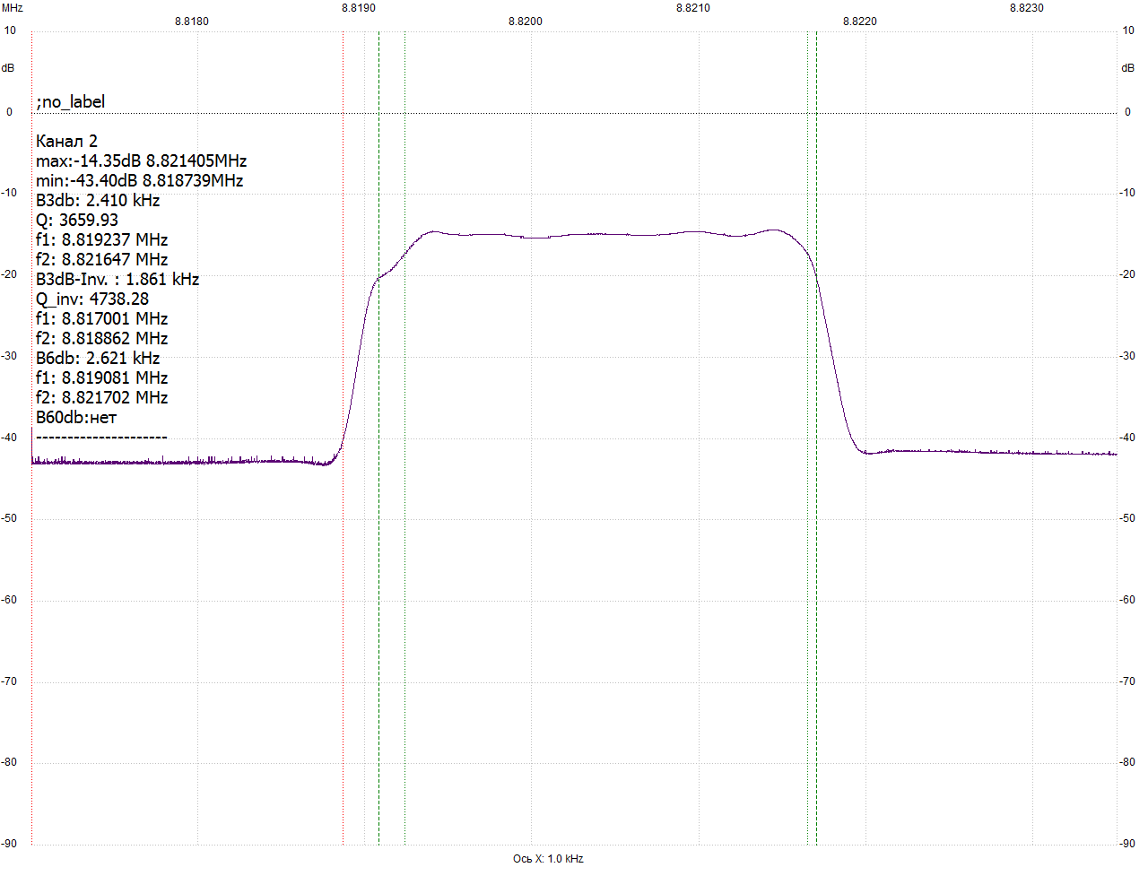

Есть у меня КФ (ленинградский) и к нему 2 кварца 8,820 и 8,822 мгц.
На макетке собрал генератор.
Частота 1 го кварца контуром двигается от 8,820.160 до 8,820.950.
Если конденсатором, то выше.
Паспорта на КФ нет.
На стенде вот такой АЧХ.
Подскажите простыми словами какую частоту опоры нужно выставить.
И хватит ли растяжки кварца для этого КФа.
Паспорта на КФ нет.

Здравствуйте, Николай.
Вам нужно установить частоту опоры примерно на 250-300 Гц ниже нижнего края полосы по уровню - 6 дБ, т.е. примерно 8,818800 МГц. Т.е. последовательно с кварцем на 8,820 МГц потребуется включить удлиняющую индуктивность. В ёмкостной трёхточке нужно попробовать увеличить емкости до максимально возможных для устойчивой генерации (вплоть до 470-620 пф).
p.s. Но сначала хорошо проверить "одинаковость" показаний частоты частотомера и АЧХ-метра

Я понял. Просто срывается генерация при сдвиге частоты вниз.
NWT откалиброван, частоту сверял.
Вот и боюсь, что кварц не подойдёт.
Попробую конденсаторы подобрать.
В любом случае спасибо за разъяснения.

Если есть NWT, что мешает посмотреть частоту последовательного резонанса кварца, просто включив его между входом и выходном? Сразу станет понятно, годен кварц или нет. Ниже неё опустить частоту генерации не сможете, а вот максимально близко к ней приблизиться можно
