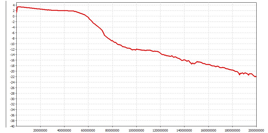

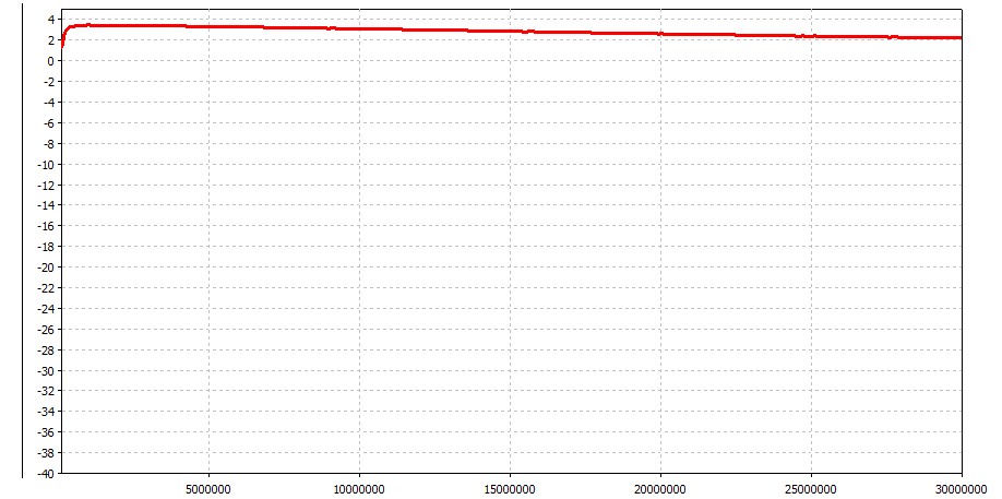

cобрал щуп . вот что видно на графике . выход прибора Pico NWT подал на вход щупа. На колекторе Т2 установил 4.65в . Потребление пробника 36ма. Плата находиться в запаянной медной трубке которая соединена с общим проводом платы . Сама плата разведена не оптимально , много заливки общим проводником . Когда разводил не подумал о вредности такого решения .
график до 200 мгц
график до 200 мгц
график до 30мгц
график до 30мгц
Re: Высокоомный щуп к NWT
Хорошая АЧХ, видно что щуп работает так, как и должен - во всём КВ диапазоне и даже немного больше - почти до 60 МГц.
Сообщение Freddy »
у меня pico nwt а он до 30 мгц меряет . мне хватит)
